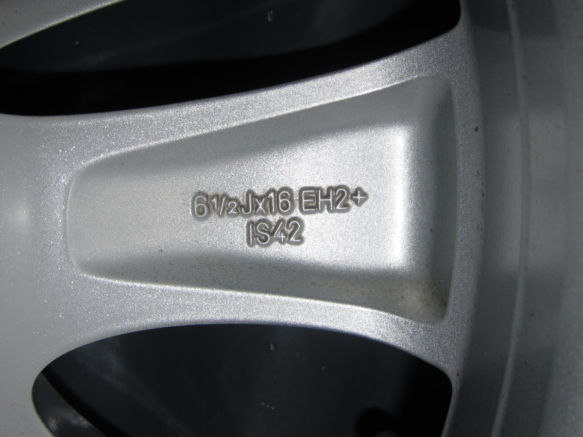

@ctm555 : Vet du exakt vilka fälgar följde med din i4 (och som sitter där nu)?
Om du har VIN (de sju sista siffrorna) så kan man ibland kolla upp det.
Om du haft av ett hjul avmonterat så kan du kolla på artikelnummer ingjutet i fälgarna.
Se exempel från mina E87-fälgar Länk
Ofta finns även fälgmåtten ingjutna Länk

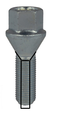

Stämmer, 60 grader är den absolut vanligaste standarden för hjulskruvar med kona (till personbilar).
En 60 grader kona är en 60 grader kona men notera att diametern är odefinerad!
Men! Du har alltid typiskt 17 mm sexkant huvud och man gör alltid konan lite större (en bieffekt av det är ju att man får ett bra ändstopp på hjulskruven för hylsan) - jag tror typiskt 23-24 mm som konans största diameter - ska faktiskt mäta en gång.
Asch, ser att det redan uppges på många ställen och 23 mm verkar vara standard.
Så yes, det kommer i alla normala fall finnas material och kontaktyta där - så jag backar ned på det!
Sålänge du kör med vettiga fälgar (även vettiga eftermarknads) och vettiga hjulskruvar (även vettiga eftermarknads) så ska det inte vara några problem alls. Det är först när man kombinerar fälgar från Temu med hjulskruvar från Wish som problem kan uppstå - men köper man från dessa ställen så ska man ändåså inte ha rätt att köra bil.
Så det är endast när du kombinerar en tillverkare som snålar in på den konade delen och gör konans största diameter mycket mindre då detta sparar pengar (material men framförallt bearbetningskostnad - tänk på att kineserna jagar enstaka ören per produkt) med en tillverkare som snålar in på samma konade del i en fälg som marginalerna börjar krympa. Det var främst dessa scenarios jag var ute efter och det var inte vad trådskaparen hade - så fel av mig där.
Men! Rent teoretiskt så kommer en M12 hjulskruv kommer att sitta lite djupare än en identiskt M14 hjulskruv i en fälg avsedd för M14 hjulskruvar.
Detta eftersom M14s kona börjar vid ca 14 mm diameter medans en M12s kona börjar vid ca 12 mm diameter och måste lite längre ned i fälgens hål innan konan får kontakt.
Spelar detta någon roll? Nä, inte alls (förutom i de extrema fall jag nämner här ovan) - så har mjukat upp mig här :-)

Jag förstår vad du menar, men nu handlar det om ytterligheter. Om man köper hjulskruvar av välkänt fabrikat följer dom någon form av standard. Gänglängden som anges är den gänglängden det är. Anges 35 mm är det samma oavsett M12 eller M14, M12 är således in 1 millimeter eller så längre för att dom har gjort konan längre pga den mindre diametern.
13.427
Yes, du har rätt - slarvigt uttryck av mig.
Om konans största diameter är samma mellan M12 och M14 (vilket jag ser nu att den är - jag hade för mig att M14 var lite större där men fel av mig där - det såg jag ju redan i mitt förra inlägg och redan där borde jag insett att det inte blir någon skillnad) så hamnar konan inte längre ned - helt rätt!
Däremot så blir det i teorin olika gänglängder precis som du säger.
Antingen bibehåller man samma gänglängd mellan M12 och M14 och då blir M12 en aningens längre totalt.
Eller så bibehåller man samma totala längd och då blir gängorna på M12 en aningens kortare.
Började göra en bild Länk men behövs ingen mer förtydligan :-)
Spelar det någon roll? Nä, precis som du skriver - inte det minsta!
Vi pratar några millimeter hit eller dit och vi är ju nere på i princip variationer vad tillverkning från hjulskruv till hjulskruv ger ju :-)
Jag var säker på M14 använde större kondiameter (hela mitt resonemang bygger ju delvis på det)!
Men jag har fel här (nu blev jag nyfiken och ska ned och mäta på några exempel från BMW mest för skojs skull).

Hann redan redigera mitt inlägg tyvärr, men som jag ändrade till så är gänglängd gänglängd och inget annat.
13.427
Jepp, jag tror vi är helt överens (håller med om gänglängdens definition och verkar även stämma överens med hur det defineras av olika försäljningsställen)!
Även konans "major diameter" följer någon form av standard så länge man köper från vettiga källor (dvs ej från Temu eller Wish) vilket är lika viktigt det. Det var här jag snurrade bort mig själv och mindes fel i form av att det var skillnad där (sen var snöbollens rullning igång).
