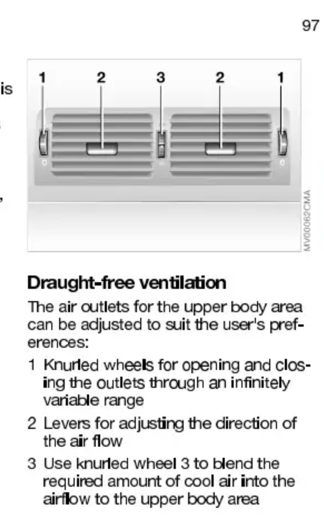

Bild från instruktionsboken: Länk

Får du olika fläkthastighet om du rör fördelningshjulet? I min bil ändras temperaturen på luften i de övre och undre utblåsen men ingen skillnad i luftflöde.

Tack, @JohanE: Det blir inte kallare luft när man går mot blå prickar för min bil(nu i alla fall). Mycket kraftigare flöde som att samma fläkthastighet har mindre motstånd, typ.
Det stämmer dock när man har behov av värme från systemet, då är uteluft kallare(mitt antagande).
Omvänt när det skall kyla verkar annorlunda.
Från tråden jag länkade
"the E46s climate control requires the blower motor to be operating in order to pull fresh air through the cabin microfilter"
- så här nämns fresh air
Tack, @Löwet: Samma fläkthastighet när man rör hjulet, men flödet dramatiskt högre ju mer mot blå man går. Jag började med att låsa fläkt så inte på Auto för denna test.
Känslan är precis densamma som andra bilar jag haft utan AC, helt manuellt och man ökar friskluften rakt in.
Såg i dokumentet jag länkade om solljussensor, skall visst sitta vid högra defrosterutblåset, att fläkt regleras när starkt solljus. Så systemet verkar bygga på mängd fläkt man drar på för att reglera mer än temp från AC egentligen. Men det finns visst 5 lägen på AC-ventil om jag förstod rätt.
- men det kan förklara varför jag aldrig känt att fläkthastighet minska i stekande sol
- det reglerar så, fullt blås
I tråden på E46fanatics nämndes luft över huven och sedan in via mikrofilter intag vid vindrutan. Det blir ju delvis efter hastighet man kör då. Så många variabler.
"Depending on how hot it is, this might not be possible. Why? Probably because the same hot air that's rising off the hood is going right into the HVAC intake. When it's cool here, I just set the HVAC to 68F and turn the center control to all blue. It gives me cool air from the outside, but only when the temp outside is around 72F or less. Anything higher, and the temp will be about 2-3 degrees warmer than the outside air. I checked this using fancy thermometer from my bro's work."
- 68F är 20 Celsius och 72F är 22 C
Absolut Nr 1 är ju att värme fungerar vinterhalvåret, och det har det gjort. Kan leva med om inte kyla är perfekt.
Men blir nyfiken vad som pågår i min bil, så skall läsa dokumentet noggrannt och sjunka in i det. Som tekniker generellt blir jag triggad när jag inte förstår, så vill veta mer. Trevligt ju om kyla funkar också om det läckt ut något som nämnts att man behövt fylla på. Men inte världens ände.
Det är ju lite glåmigare väder nu igen, så skall se när jag kör iväg nästa gång. Solljussensorn jobbar ju inte då.
Läsande dokumentet så underskattade jag hur avancerat systemet egentligen är, så min rubrik inte rättvis. "simpel" är inte rätt ord som i min rubrik. Ruskigt massa signaler hit och dit.
