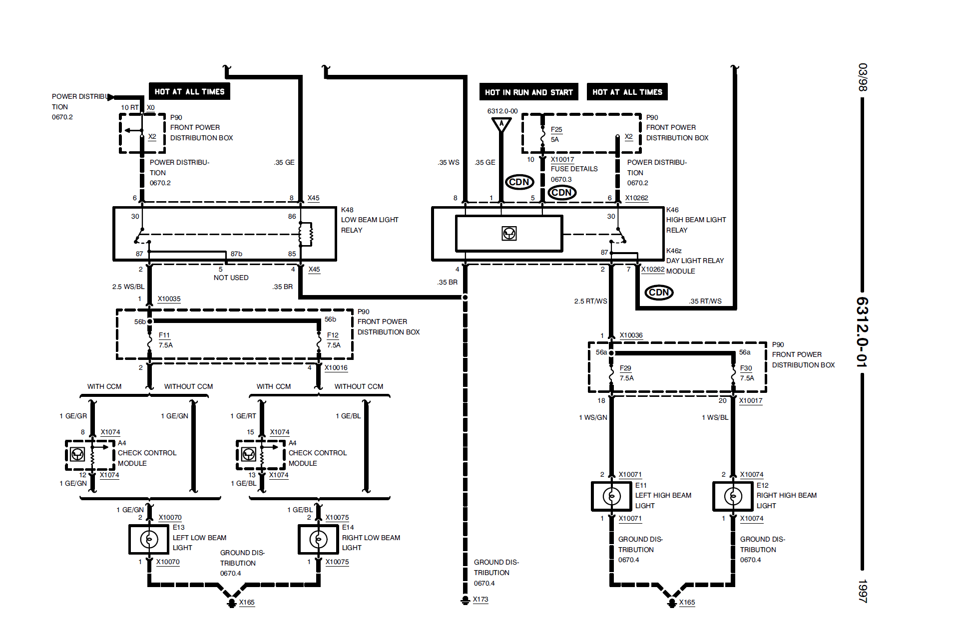

Tidigare har vänstra halvljuset fungerat för det mesta, men ibland inte (ofta efter regn eller tvätt). Förra året brann det av en kabel (jord) till det vänstra, åtgärdat och allt fungerade bra.
Nu efter senaste tvätten dog det vänstra tillfälligt men allt gick till sig efter någon dag. En vecka senare har det blivit värre än vanligt, det högra är helt dött och det vänstra fungerar ibland.
Tips?

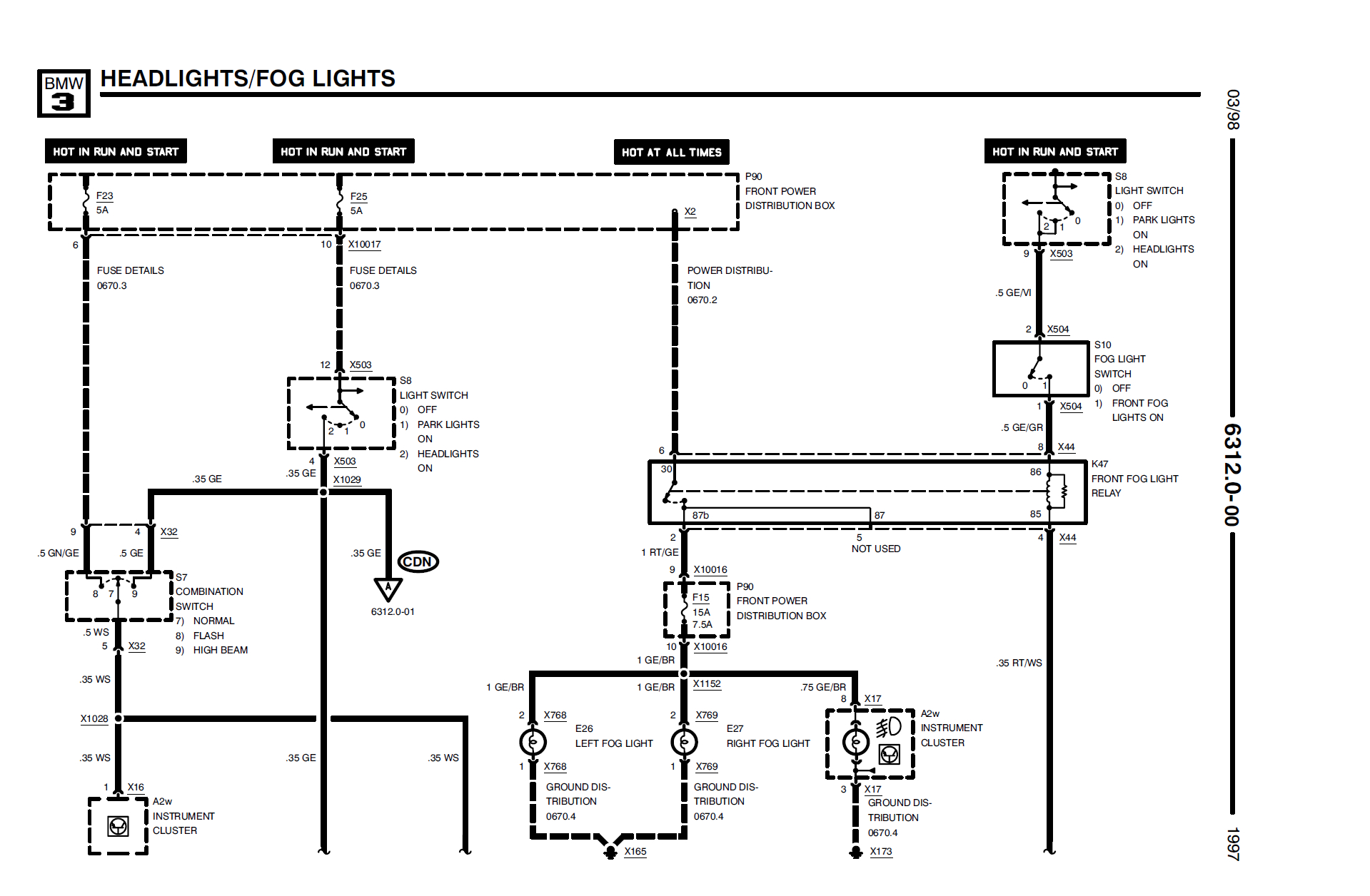

Nu fläker du upp ditt elschema ( Länk och Länk ) på köksbordet och studerar detta. Tänk på att dessa elscheman är för den nordamerikanska marknaden så vissa detaljer kan skilja sig (speciellt kring external lighting) men det kan man oftast arbeta sig runt om det skulle uppstå.

En fråga: Är det ett likadant relä till helljuset som till halvljuset? Tänkte om man skulle prova att byta dessa med varandra för att utesluta reläet.

Bra idé - Swap metodiken används faktiskt ganska ofta också och kan ibland snabbt identifiera vad problemet är!
Men i det här fallet fungerar det inte.
Kolla på "low beam light relay" (andra schemat).
Utgången (på load side) är pinne 2 och som du ser så går den vidare till FPDB och delar upp sig där och vidare till vänster fram och höger fram.
Det betydet att det finns bara ett relä för både vänster low beam och höger low beam.
Skulle det vara problem med reläet så hade både vänster och höger low beam slagits ut.
Tack vare denna simpla observation (genom att bara flukta på ett elschema utan att ens rört bilen) så kan man med säkerhet säga at felet måste finnas någonstans mellan reläet och höger fram halvljus (förutsatt man verifierat att det är spänningen som saknas)!
Hjärnan är ditt bästa och vassaste verktyg - slår alla mätverktyg och alla värdelösa digitala assistenter med hästlängder :-)
Så börja med att kolla om det är spänningen som är problemet.
Om så är fallet gå vidare och kolla om du har spänning på båda sidor om säkring F11 (ska vara för vänster low beam) och säkring F12 (ska vara för höger low beam).
Dubbelkolla på insidan av ditt säkringslock att det är F11 och F12 även för din modell, men här brukar det stämma.
