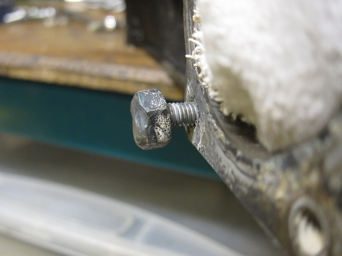

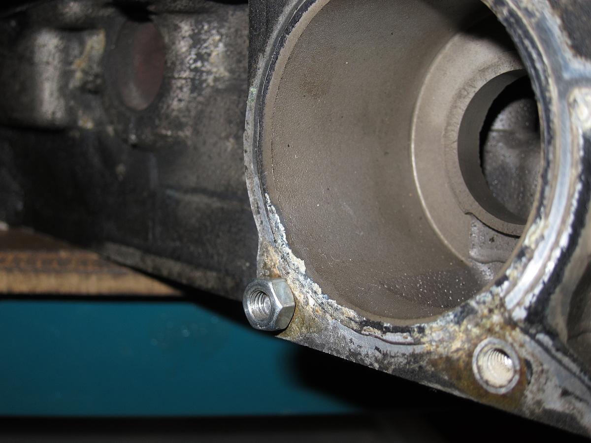

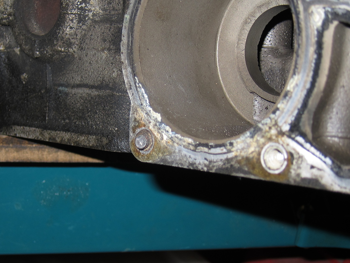

Svets är en gudagåva. Det och tryckluft. De två är mina två bästa investeringar som jag gjort i hela mekkarriären.
Har också hamnat i exakt samma situation på en M54-topp men då gick skruven av jäms med ytan
Men vad gör utan svets?
Mikrorörelse är nyckelordet till att få loss allt!
Med värme så får du de två materialen att röra gentemot varandra en aningens, vilket löser upp de bindningar som skapats.
Med vibrationer så löser du också upp de bindningar som skapats.
Börja med att värm upp endast skruven (tror det är enklast att skydda allt runtomkring med en tunn plåt eller sönderklippt ölburk eller vadsomhelst).
Glöm den där lilla gasolpennan, du måste få in bra hetta snabbt.
Har du en acetylensvets så är det bäst, näst bäst är CHF AT300 (butan+propylen+propan) med syrebehållare som finns på Hornbach, näst näst bäst är MAP/Progas (propylen och en gnutta propon).
Efter du värmt upp den, slå ett tiotal lätta slag med en liten hammar i skruvens längdriktning. Behöver inte vara särskilt hårt, vi vill bara skapa lite rörelser (utan att förstöra toppens något känsliga gängor i aluminium).
Ta en svetstång och kläm åt riktigt hårt. Prova att dra skruven en gnutta medurs (dvs dra åt) men bara en liten gnutta. Därefter prova att dra skruven en gnutta medurs (dvs lossa) och se hur den känns.
Härefter är det mycket känsla och tålamod som är avgörande.
Du kan även prova att värma upp materialet runt skruven dessutom, allt för att få materialen att röra sig en gnutta gentemot varandra.
Annars är det bara upprepa ovanstående igen.
Om du fått skruven att vilja röra sig ett kvarts varv eller så men går ändå trögt så kan man försöka få in någon typ av smörjmedel där. I princip all form av smörjning man normalt använder ångar bort innan det ens kommer i närheten av gängorna där det gör nytta. Därför prova att sätt ett spån av vax vid roten av skruven och i bästa fall smälts och dras detta ned och ger viss smörjning. Men det hjälper inte att lossa skruven - detta är för att göra det lite lättare för gängorna att röra sig mot varandra när den väl lossat.

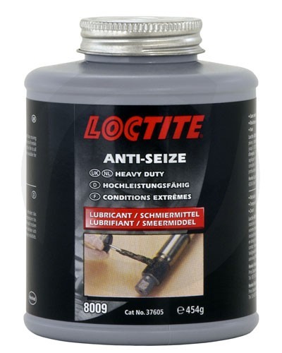

Ja, någon typ av anti-kärv rekommenderas för dessa skruvar (och liknande).
Kör själv med Loctite 8009 - köpte en burk med 453 g (1 lb) för 20 år sedan och den börjar att ta slut nu och det har mekats en hel del genom åren - så även denna var en bra långsiktig investering :-)
Bra tips med med anti-kärv!
