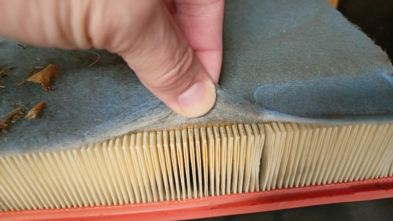

Har bytt luftfiltret idag och la märke till att det sitter en blå filt av nåt slag på undersidan av luftfiltret.
Ska det vara så lr ska det tas bort innan montage? Gäller bilen i sign. Kolla bild.
Obs! Det är det gamla filtret på bilderna men det nya ser likadant ut.

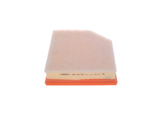

@helgonet1 : Vilket märke är det på luftffiltret?
Gissar på att det är ett pre-filter av någon typ som ska stoppa för mycket skräp (eller större saker) att sätta sig i de finare filtervecken, men är tveksam på dess effektivitet och nytta.
Det ska alltså vara så, inget som ska tas bort vid montering.
Har även sett det beskrivet som ett Cold Climate luftfilter, det vill säga ett luftfilter speciellt anpassat för den typen av miljö. Gissar på att detta pre-filter i så fall ska filtrera bort en del snö och is som annars kanske sätter sig i filtervecken.
Har sett det exempelvis på Volvo Original / Bosch luftfilter (och vet det diskuterats bland Volvo-ägare men även själv sett när jag stod bredvid någon som fipplade med någon VW för ett tag sen och hade själv samma funderingar då)
Här samma filter fast med bild från Bosch

Det är ett förfilter som ska filtrera bort större skräp, det skulle inte sitta där om det inte fanns en tanke bakom det.
13.415
Det är ett pre-filter av någon typ som ska stoppa för mycket skräp (eller större saker) att sätta sig i de finare filtervecken, men är tveksam på dess effektivitet och nytta.
Såhär säger Premium Guard Inc. om det

Ok. Tackar för svar. Har läst dina länkar bmw-slangen. Då vet jag. Tack än en gg.
