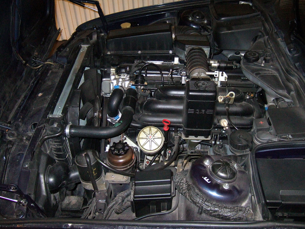

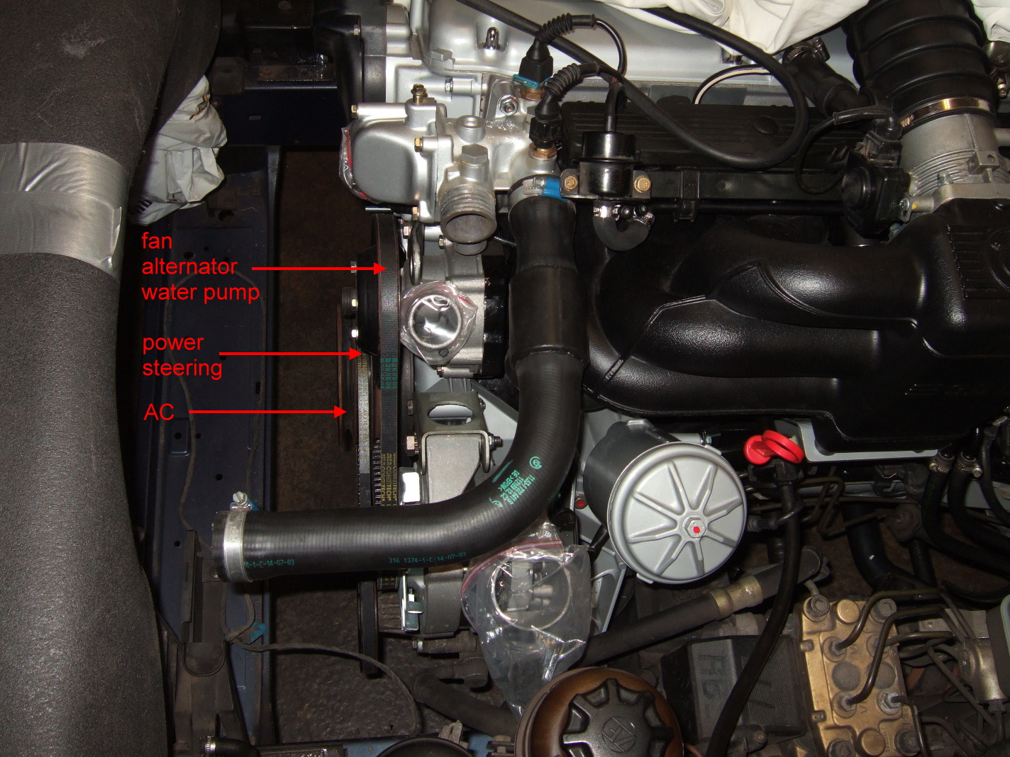

Titta på en M30-motor i en E34! Du tittar ned och där ser du V-drivremmarna! Voila!
Kolla här - hur många plastsjok och annat skit måste du ta bort för att komma åt i princip vilken komponent som helst? Noll!
Vissa saker var bättre förr...
