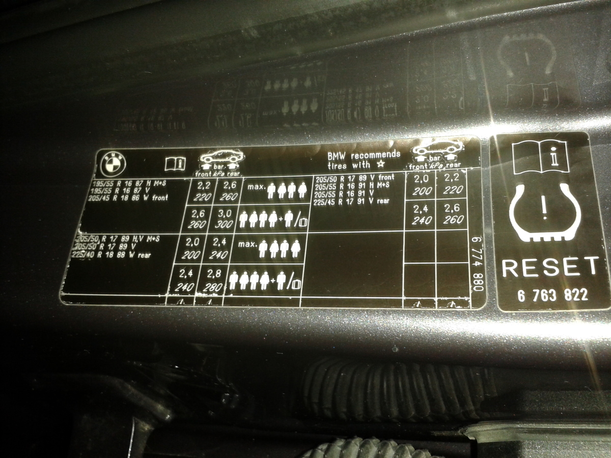

Som Kane nämner så hittar du allt detta i din instruktionsbok eller på etiketten - ser ut såhär och sitter oftast på förarsidans b-stolpe:
