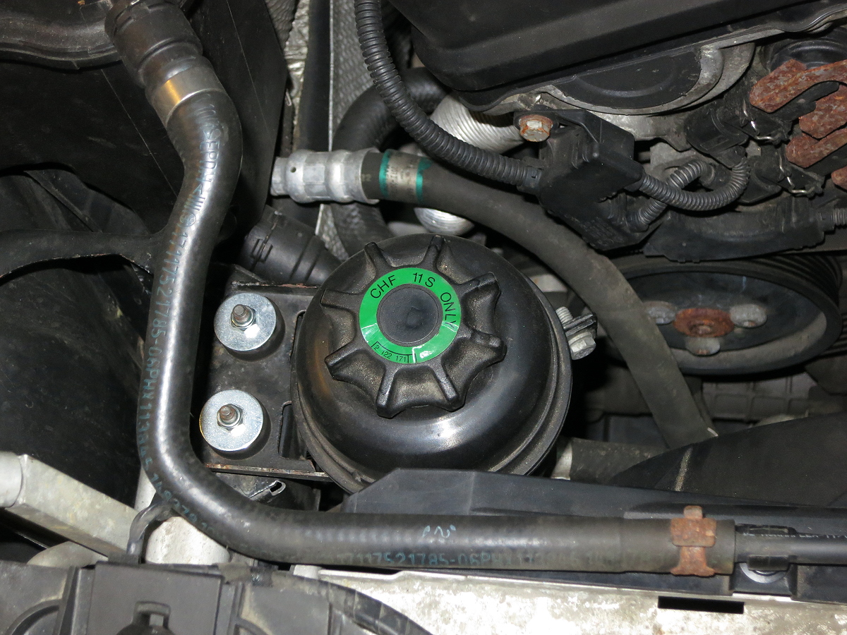

@whodarewin92 : Du har CHF 11S olja i din bil - det är bara det att den är (som jag misstänkte) enormt murken :-)
Den var grön, shiny and new en gång i tiden - men inte längre.
Väldigt få byter styrservoolja, men systemet mår bra mycket bättre med fräsch olja (den gamla mineralbaserade ATF oljan höll ännu kortare tid och hade även en tendens att lukta bränt när den blev sliten och gammal).
Naturligtvis kan någon tidigare klåfingring/okunnig person hällt i billigare ATF olja, men det är mer troligt att man bara ignorerat den oljan helt.
CHF 11S som styrservoolja var standard på BMW här i Sverige redan 1992 (det fanns nog en del även under 1991 och ett par år innan dess var den äldre CHF 7.1 standard här i Sverige).
CHF 7.1 och CHF 11S introducerades först på Cold Climate marknaderna (som Skandinavien och Kanada), men runt 1995 och framåt så fylldes alla BMW med CHF 11S som styrservoolja.
Så därför vet jag att din bil fylldes med CHF 11S (iallafall från fabrik).
På min E87 120i -06 så står det på locket (jag vet att man kan byta lock till vadsomhelst eller klistra på vilket märke som helst men vill bara visa att ofta sitter det en klisterlapp eller är det ingjutet i locket)
Den oljan på Biltema kommer att fungera fint som styrservoolja i din bil.
