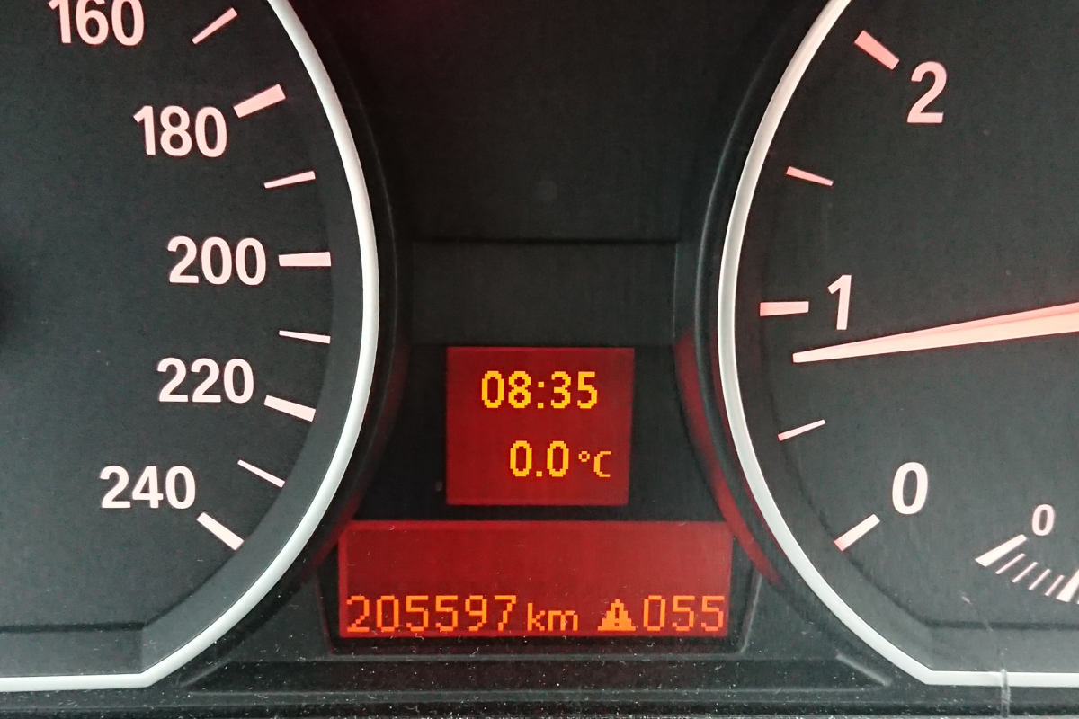

Nja, när du trycker på BC-knappen på blinkersspaken så händer lite olika (beroende på vilket typ av meddelande det är).
När du trycker på BC-knappen så "klickar du bort" meddelandet omedelbart - annars så slocknar det automatiskt efter runt 20 sekunder av sig självt.
Vissa meddelanden kan du inte "klicka bort" utan står kvar tills felet har åtgärdats.
Vissa meddelanden kan du "klicka bort" men de blir istället lagrade.
Du ser att det finns ett (eller flera) meddelanden lagrade om symbolen "utropstecken inuti en varningstriangel" visas i displayen.
Här i bilden nedanför kan du se hur denna symbolen ser ut - taget från idag då jag hade meddelandet CC-ID 164 lagrat i min E87 120i -06.
Din instruktionsbok förklarar det nog bättre än något annat (under rubriken "Släcka Check-Control-meddelanden":
"Tryck på knappen i blinkersspaken.
Vissa Check-Control-meddelanden står kvar tills felet har åtgärdats. De kan inte släckas. Om flera fel uppstår samtidigt, visas Check-Control-meddelandena efter varandra.
Andra Check-Control-meddelanden slocknar automatiskt efter ca 20 sekunder, men förblir lagrade.
Symbolen <symbol> visar att Check-Control-meddelanden är lagrade. Dessa Check-Control-meddelanden kan du visa".
