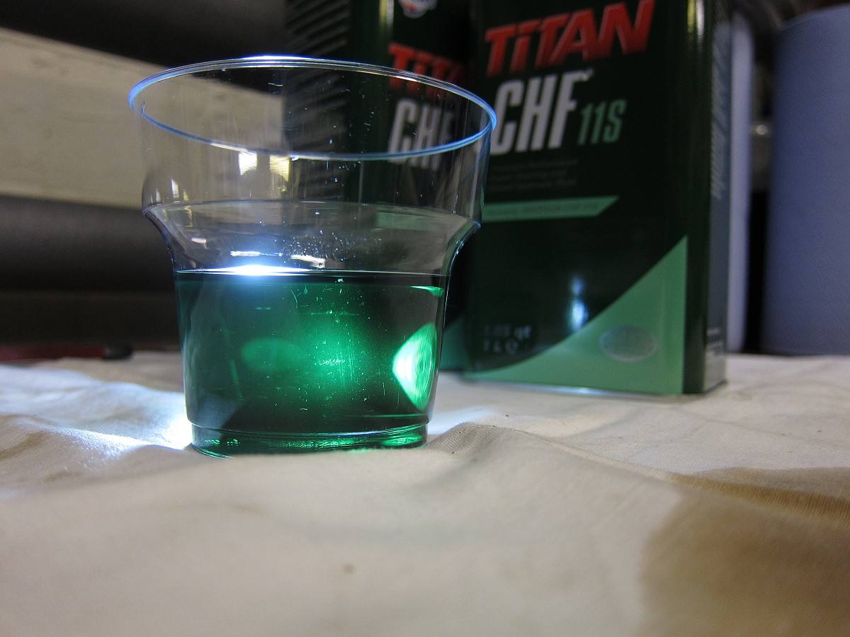

Är styrservooljan prima eller murken?
(såhär Länk ska prima styrservoolja se ut)
Ett första enklare felsökningssteg är att hissa upp framvagnen (behövs bara såpass mycket att framhjulen inte rör marken längre) och med motorn på tomgång prova nu att vrida ratten lock-to-lock och känn om det tar emot eller är det minsta trögt (i detta scenario så ska det gå mycket lätt att röra ratten).

Såg ut som en rötikg soppa Hydral vätskan fy fannn helt brun
