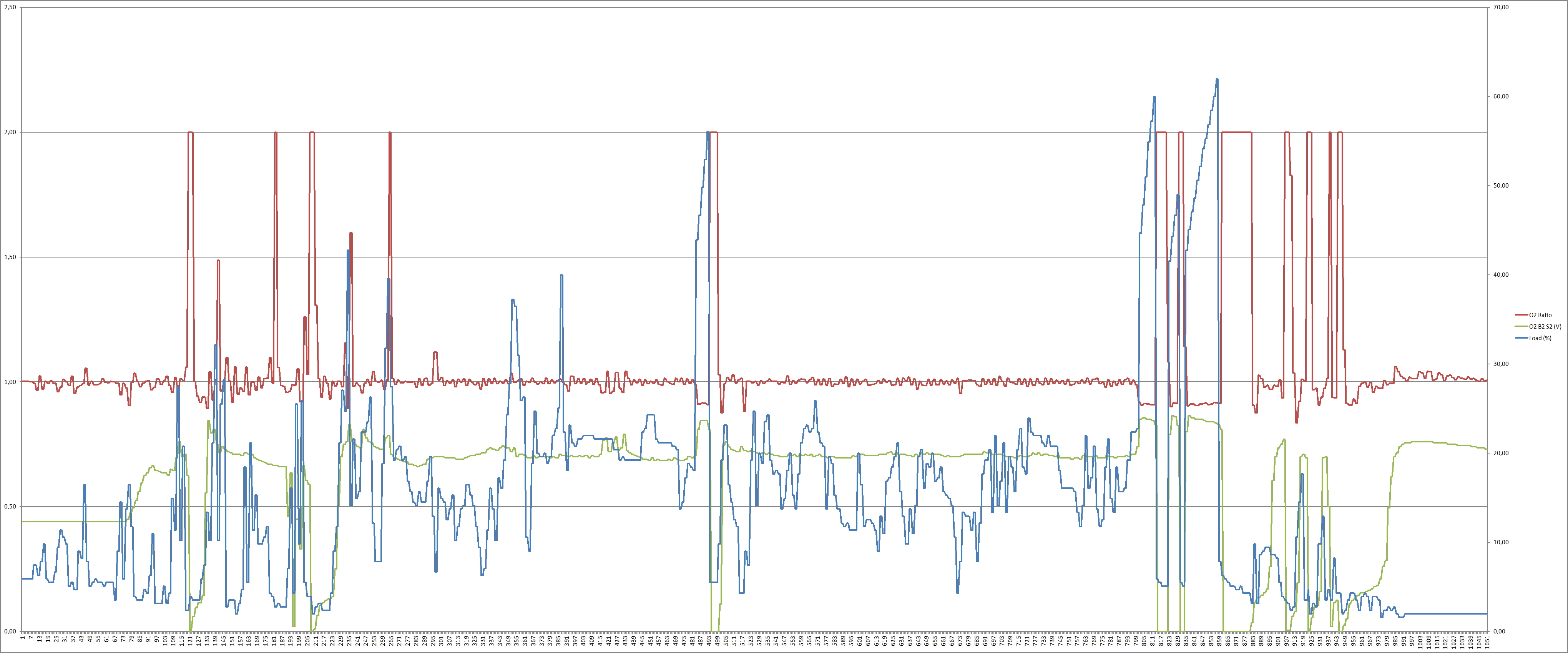

Se den gröna kurvan här nedanför - det är ett exempel på hur spänningen från en downstream syresensor brukar se ut (skalan är på den vänstra y-axeln)

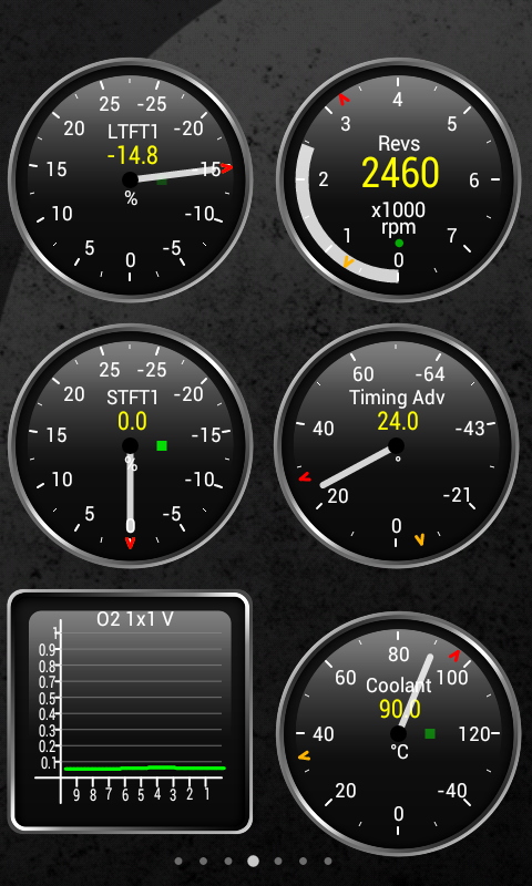

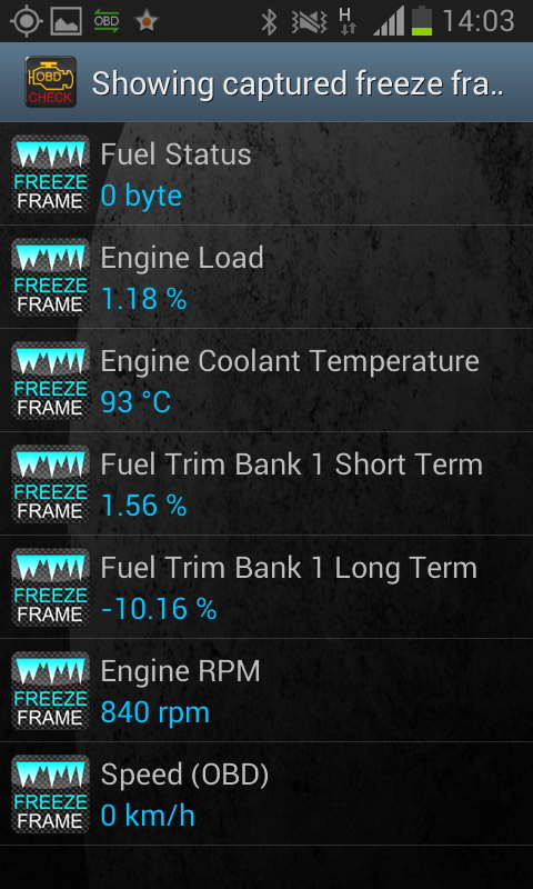

När sensorn på en luftmassamätare får någon form av beläggning eller främmande ämnen på sig så brukar det ofta resultera i att sensorn rapporterar mycket mer luft än vad som faktiskt sugs in (den överestimerar) - speciellt vid tomgång.
Det gör att motorstyrsystemet sprutar in på tok för mycket bränsle.
Men motorstyrsystemet ser detta direkt via sina upstream syresensorer och justerar ned bränsleinsprutningen - detta görs med tidigare nämnda fuel trims - motorstyrsystemet sätter alltså negativa fuel trims (vilket betyder ta bort bränsle).
Så ofta ser man kraftigt negativa fuel trims på tomgång om MAF är smutsig eller belagd med främmande ämen.
Här har du ett exempel på en defekt MAF - fuel trims var ofta mellan -10% och -15%!

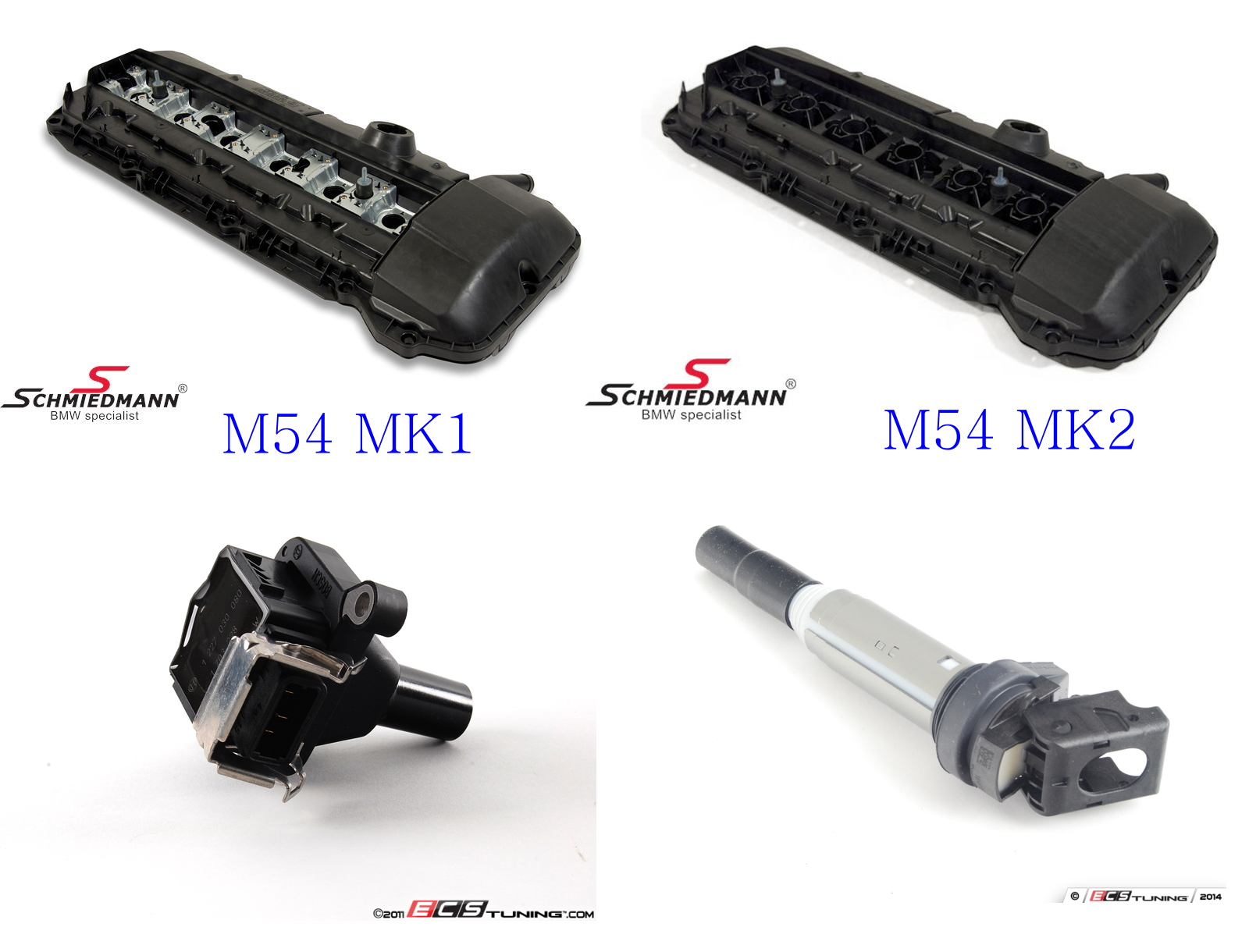

===> @Kävlingepågen
* Är det original MAF på denna motor (dvs Siemens 5WK96132 eller Continental VDO 5WK96132)?
* Är det original gasspjäll på denna motor (dvs det står 13 54 7 502 445 på det)?
* Är det en M54 MkI (med fyrkantiga tändspolar) eller M54 MkII (med pennliknande tändspolar)?
   (se här Länk vad jag menar med de olika tändspolarna)
* Vad är det för för märke på tändspolarna?
* Köptes nya upstream syresensorer och om ja - vad för märke och var det universal (skarva själv) eller modellanpassat (bara att koppla in)?
* Vad är det för märke på vevaxelsensorn?
* Vad är det för märke på kamaxelsensorn?
