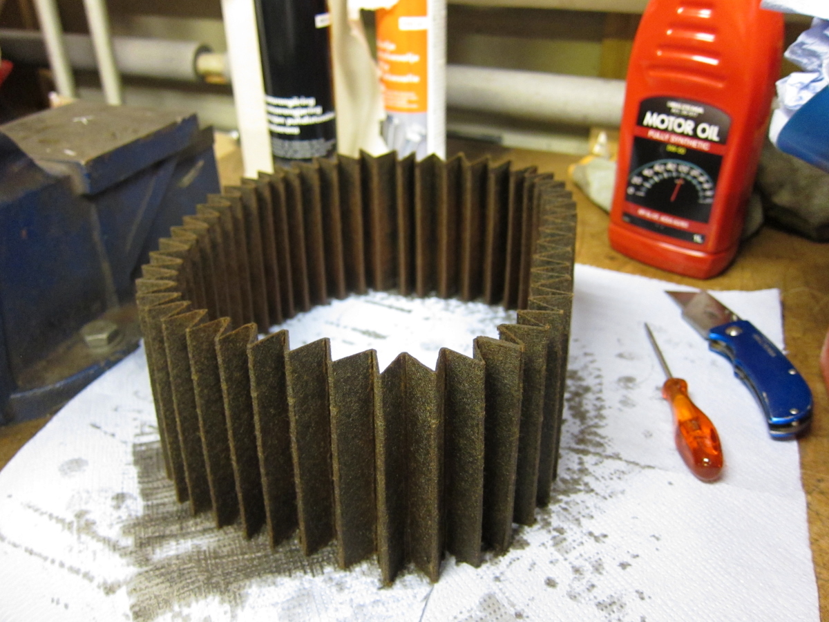

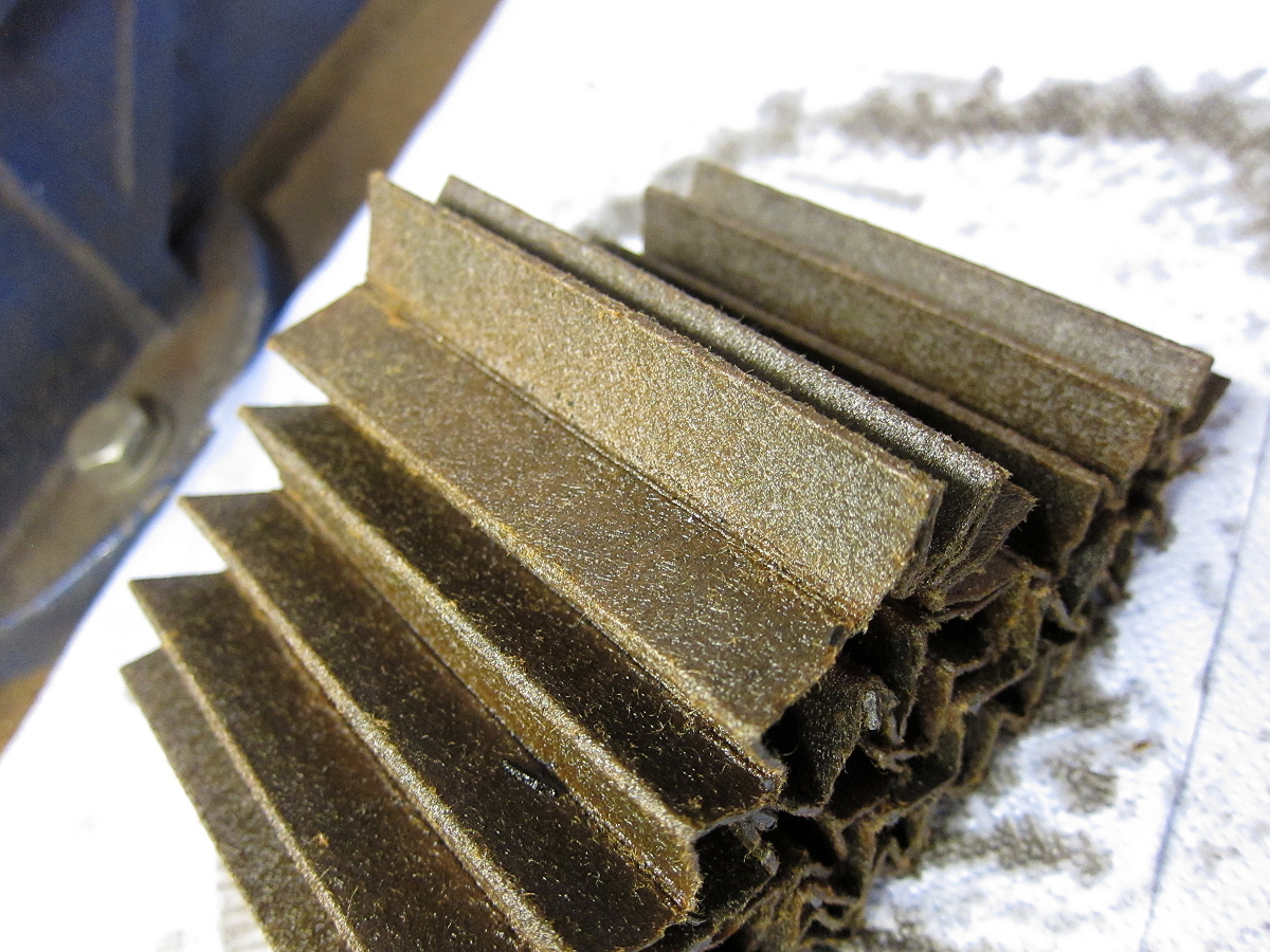

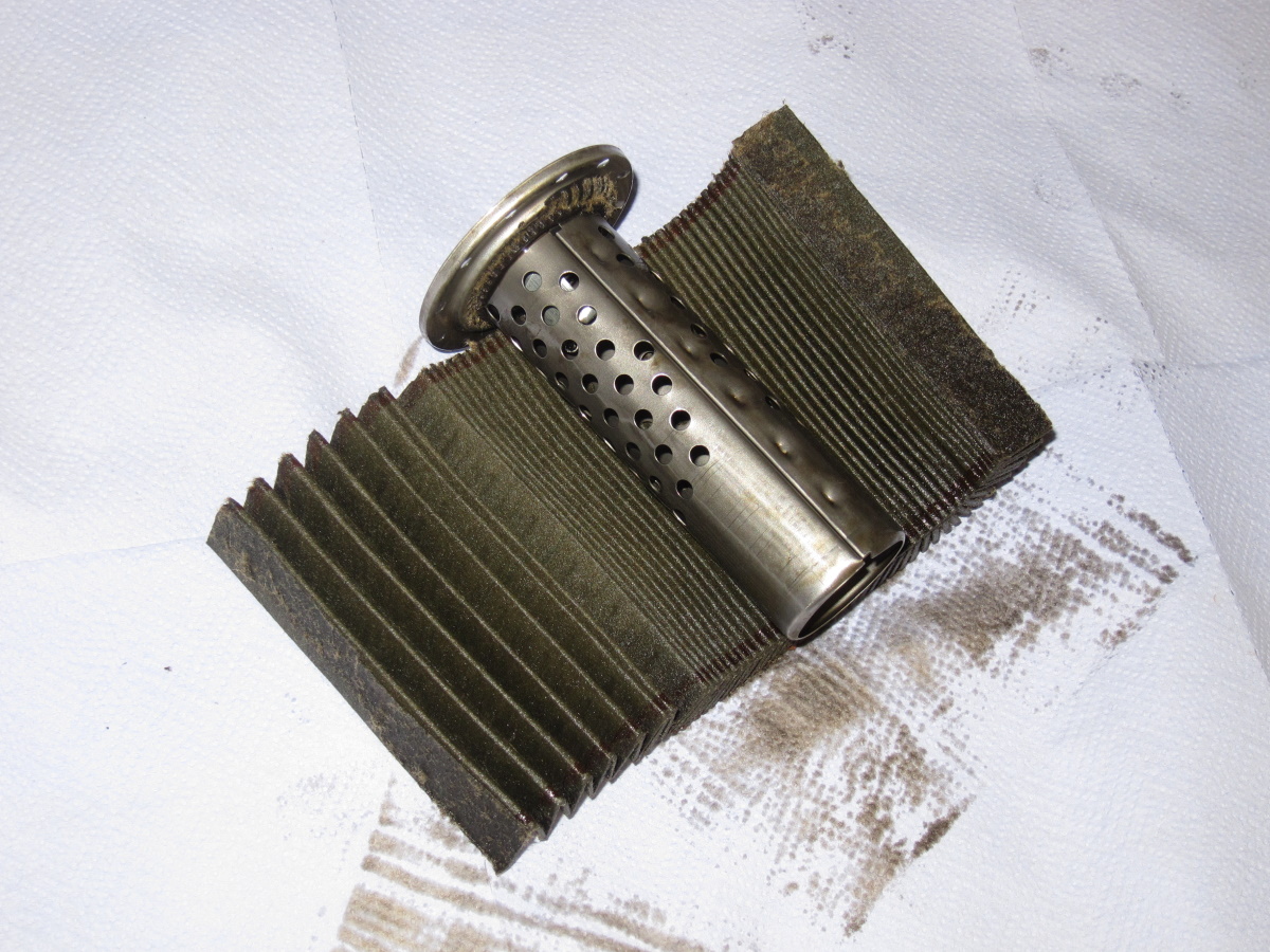

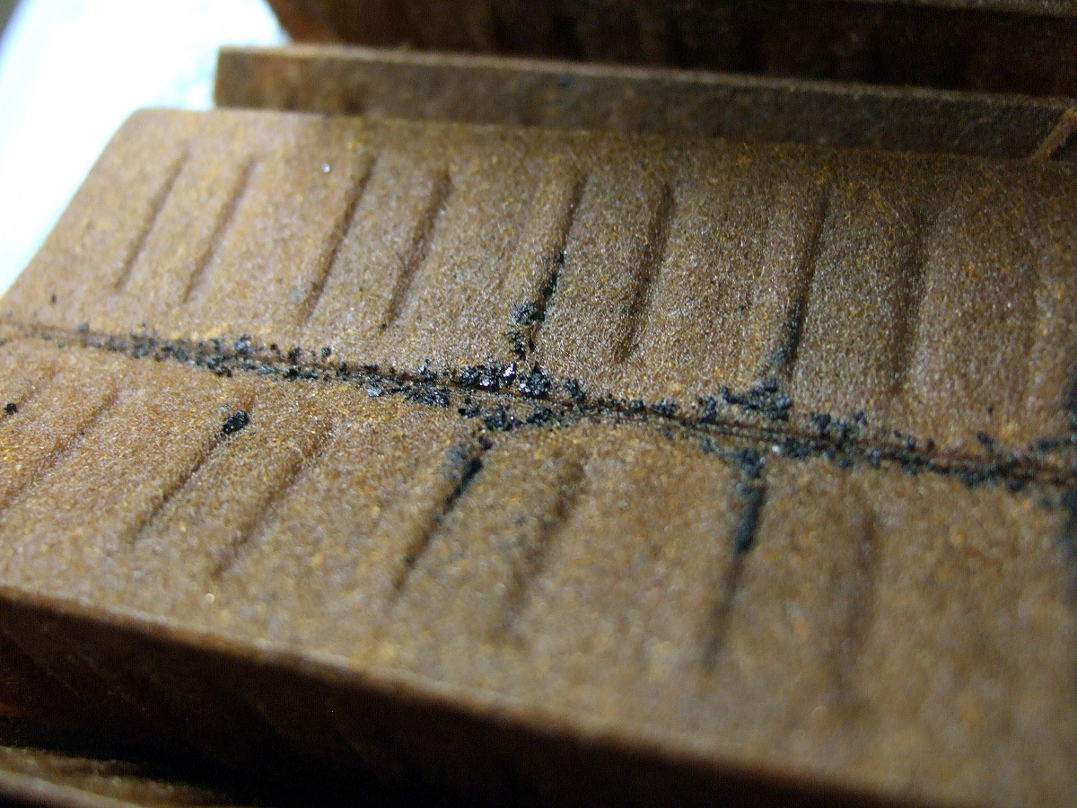

Lite fler oljefilterobduktioner.
Dessa är från min M20-motor som användes för bankörning, man var såklart lite nyfiken på hur en oöppnad original 20000-mila 30 år gammal M20-motor klarar sig vid hård bankörning med konstanta höga varvtal.

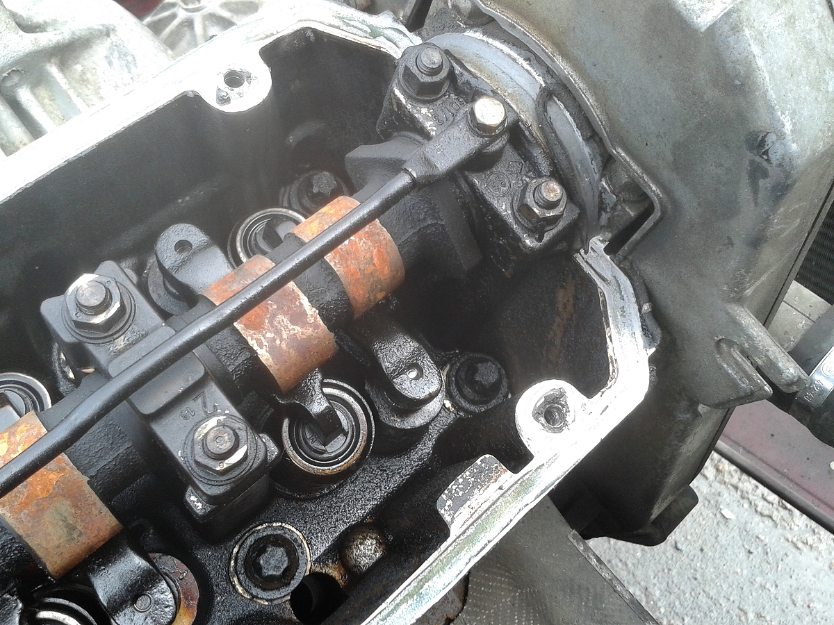

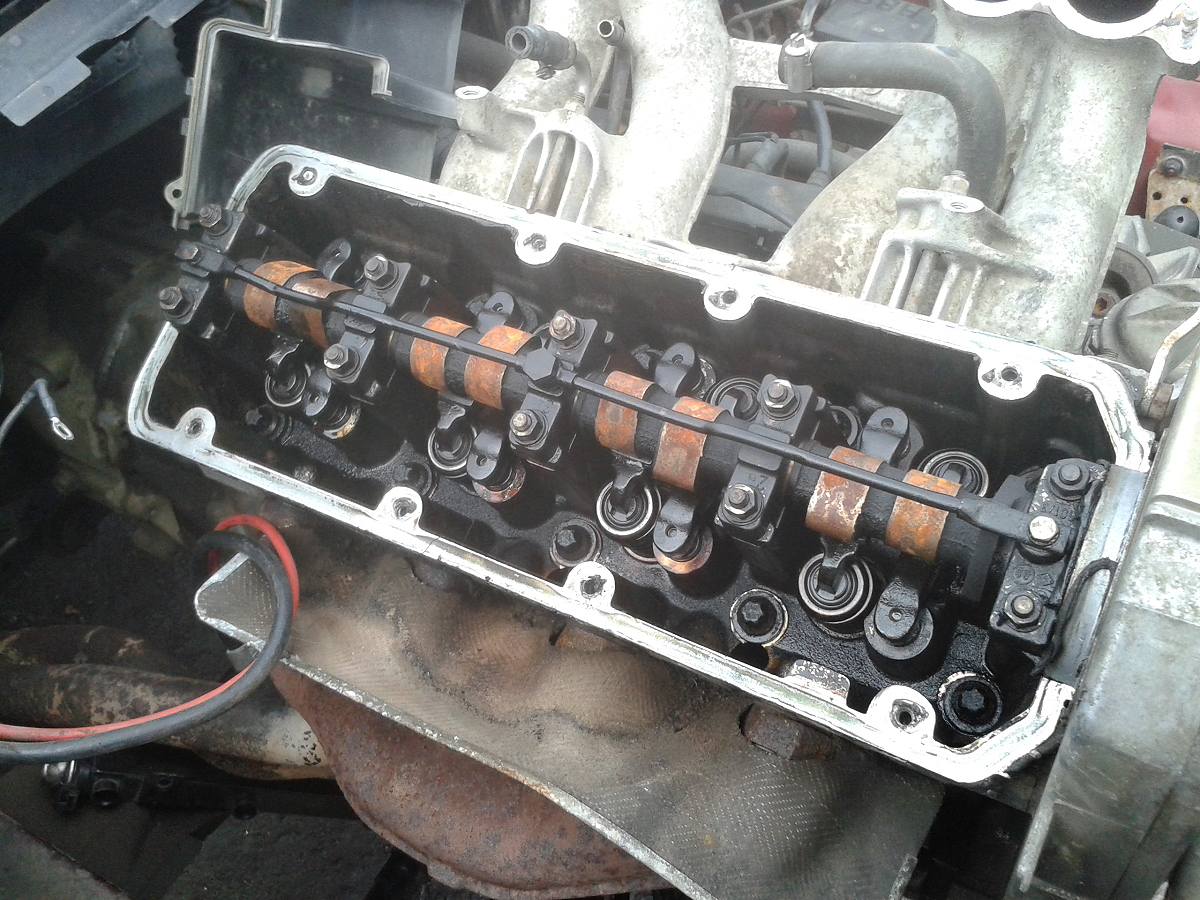

Såhär såg mitt M30 topplock ut efter 30 000 mil (vanlig daily driver med vanliga oljebyten - inget speciellt) - inte rent men inte smutsigt heller.

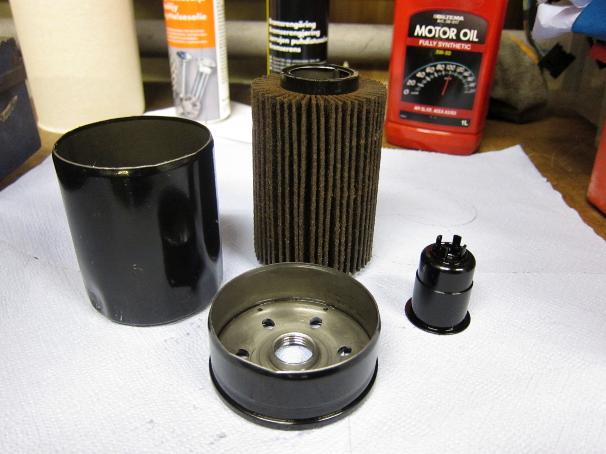

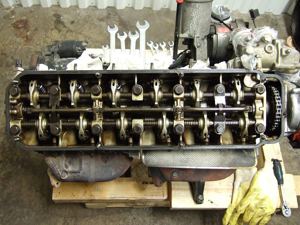

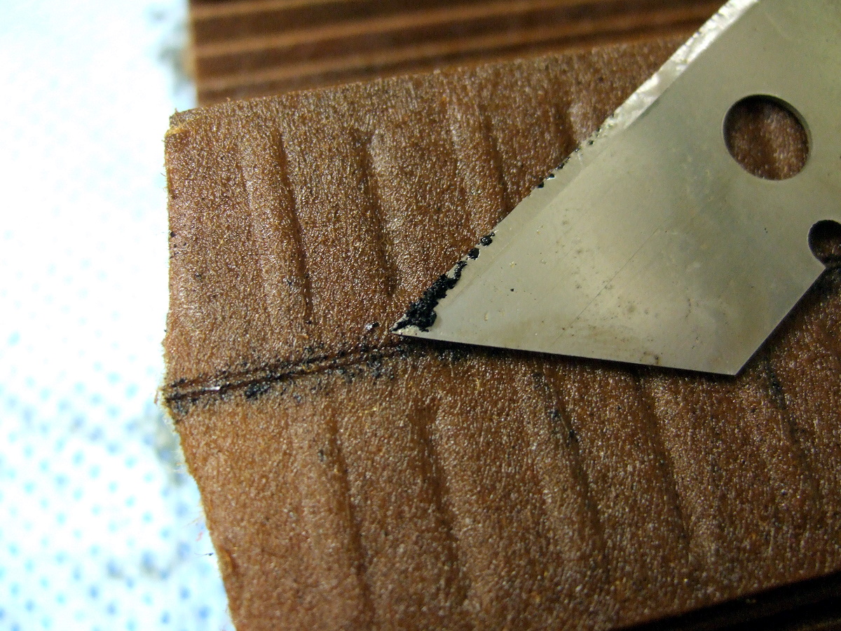

Såhär såg ett M40 topplock ut som jag vet hade extremt eftersatt service (bilderna på oljefiltret med alla svarta skräp- och sotpartiklar kom från denna motor - tror det var andra oljebytet jag gjorde på kort tid som fortfarande rensade ut all den skiten).

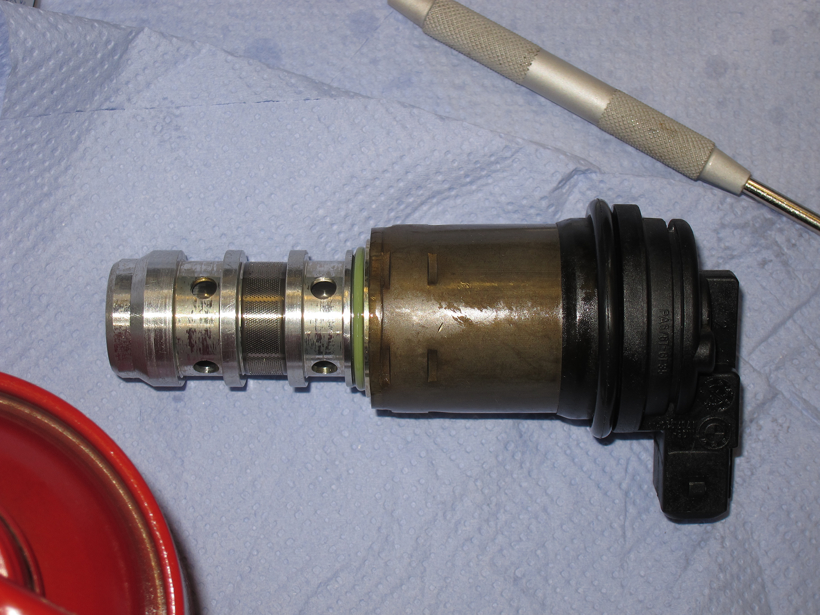

Aha, du har renoverat VANOS på den.
Då borde du ha sett om det var total katastrof där bland de interna delarna samt i solenoiden (på grund av eftersatt underhåll eller kanske en kombination av eftersatt underhåll och ogynnsam körprofil) eller om det kanske är värt att satsa lite på motorn.
Nu har M52-motorn en relativt "agricultural" VANOS där på insugssidan. Det är när du gör resan via M52TÜ, M54 och N46 som både VANOS och dess solenoider blir mer och mer finmekaniska och mer och mer känsliga.
På min N46-motor så gäller det klinisk renhet och man vill inte se något skräp på den mycket fina filternätet:
