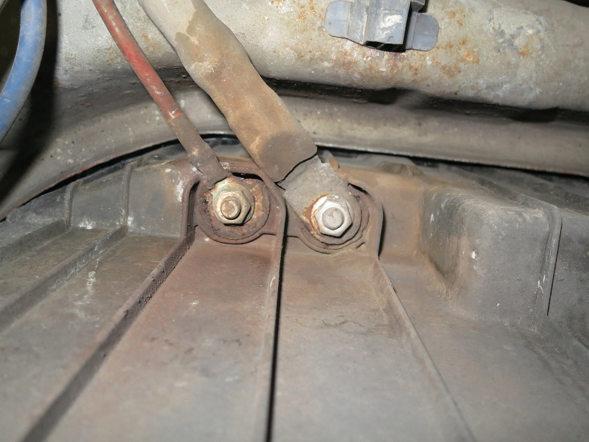

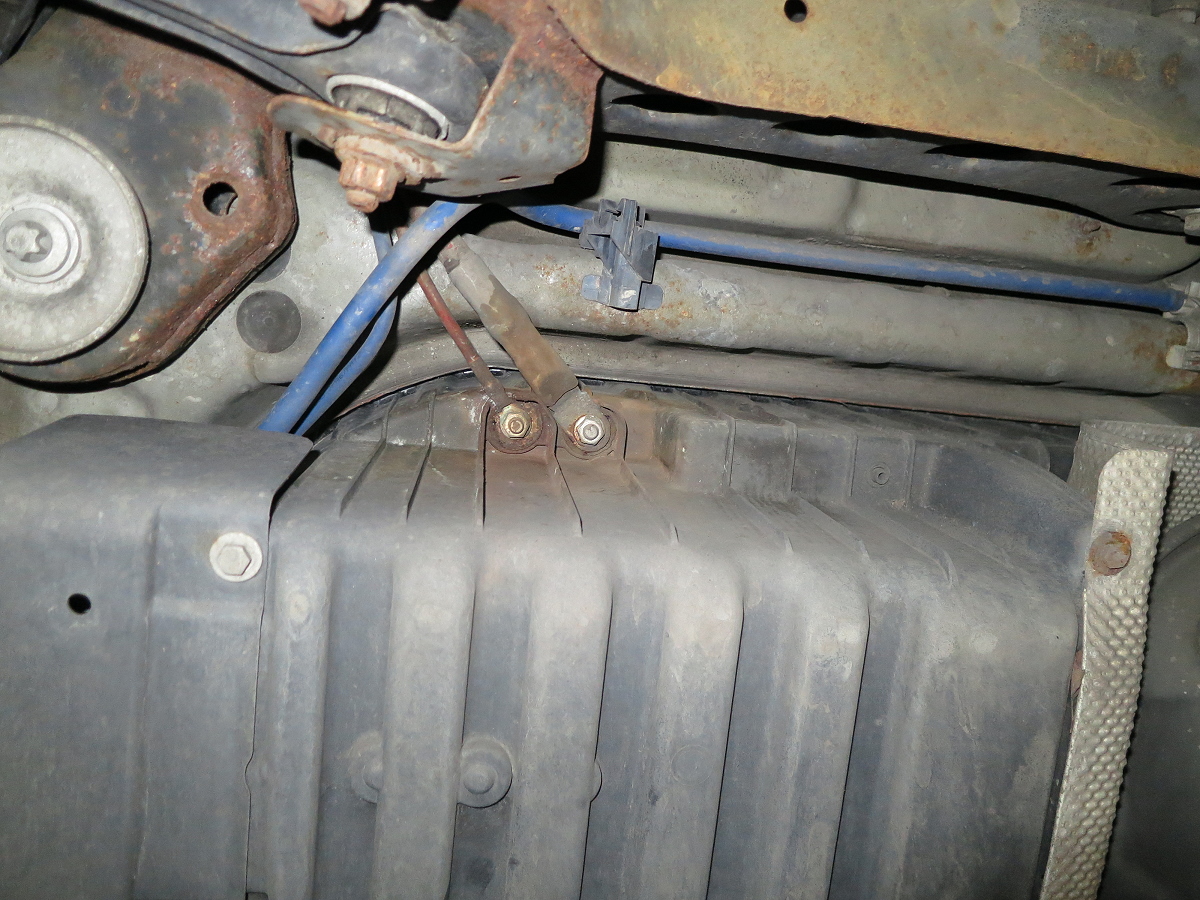

Jag börjar lukta green goblins vid batterikabelskarven
Steg 1 : Mät spänningen över batteriet (DIREKT inkopplat över batteripolerna) när du försöker starta motorn.
Steg 2 : Mät spänningsfallet på plussidan när du försöker starta motorn (du mäter alltså spänningen mellan plusstarthjälpsuttaget i motorutrymmet och DIREKT på batteriets pluspol) (rengör det där plusstarthjälpsuttaget med exempelvis en smärgelduk så du får god kontakt - det brukar alltid vara rejält ärgat)
De flesta felkoder verkar vara rena följdeffekter av för låg systemspänning (0x5DF4 är exempelvis DSC som ojjar sig om spänningen, 0x2A70 är Valvetronic som ojjar sig om att strömförbrukningen fladdrar - vilket det gör om spänningen inte är stabil, och så vidare).
Så först måste man säkra att man har korrekt spänningstillförsel och korrekt systemspänningsnivå - innan man har det är det ingen mening att fortsätta felsöka.
13.155
Mät även spänningsfallet mellan motorblocket (på tex lyftkroken där fram) och DIREKT på batteriet minuspol.
Men eftersom endast 0x2A70 kom tillbaka så kanske det är bäst att börja med att koppla ur Valvetronic-ställdonet och se om startar då (om jag minns rätt så ska motorstyrsystemet tillåta start om den inte får någon kontakt alls med Valvetronic men är dock inte 100% säker).
Misstänker du ställdonet för Valvetronic (eller vill utesluta det) då ska du göra följande:
* Kör bidirektionella tester mot Valvetronic från ditt diagnostikverktyg (det provar alltså att flytta det fram och tillbaka)
* Händer ingenting så koppla in en kraftig testlampa (25W) istället för ställdonet och gör om samma sak.
Lyser lampan så är troligtvis ställdonet trasigt (eller något har låst sig i Valvetronic systemet som gör att det inte kan röra sig fritt - då bör du verifiera att du kan vrida ställdonet för hand utan att det tar emot någonstans).
Lyser INTE lampan så har du andra problem tidigare i kedjan än ställdonet och måste fokusera på dessa först (utesluter inte problem kring ställdon och/eller Valvetronic men du måste lysa de problem som finns northbound först).

Varför man mäter mellan dessa två punkter (hjälpstartsuttaget och direkt på batteriets pluspol) är för att då VET man vad problemet är om man skulle få ett dåligt värde.
Säg att du fick ett dåligt värde (typ 9 volt) när du mätte mellan hjälpstartsuttaget och någonstans på chassit i motorutrymmet.
Du vet då inte om problemet är spänningsförluster på plussidan (mellan batteriets pluspol och hjälpstartsuttaget) eller om problemet är spänningsförluster på minussidan (mellan batteriets minuspol och chassit) - eller båda.
Det är därför man brukar mäta spänningsfallen separat (fram till förbrukaren samt tillbaka från förbrukaren) för att kunna separera olika fel (mycket värdefullt när det finns multipla fel på en bil som inte är helt ovanligt).
Man kan dela in sökområdet efter vissa fasta punkter.
Här nedan har du hela kedjan, från batteriets pluspol (Batt+) till batteriets minuspol (Batt-).
En sådan här karta kan vara bra att rita upp för sig själv för att förstå vad man mäter och inte mäter.
(Batt+)--->(A)--->(B)--->(C)--->(D)--->(E)--->(Batt-)
(A) Kan exempelvis vara kabelkontakten under bilen framför bagaget (känt ställe för kablar att ärga).
(B) Kan exempelvis vara hjälpstartsuttaget framme i motorutrymmet.
(C) Kan exempelvis vara terminal 30 (plusanslutningen) på startmotorn
(D) Kan exempelvis vara motorblocket.
(E) Kan exempelvis vara där jordflätan från motorblocket sitter i chassit.
Nu fick du faktiskt bra värde - du hade 10.8 volt direkt över batteriet (dvs vi mätte spänningspotentialen mellan punkt Batt+ och punkt Batt-) vid startförsök.
Samtidigt vet vi att spänningspotentialen mellan hjälpstartsuttaget och chassit (dvs vi mätte spänningspotentialen mellan punkt B och punkt E) vid startförsök var på 10.4 volt.
Det vi DÄREMOT inte vet (eller mätte) var vad spänningspotentialen var mellan punkt Batt+ och punkt B samt vad spänningspotentialen var mellan punkt E och Batt-.
Det vill säga vi vet inte hur dålig överföring/anslutning det är stora delar av första sträckan (exempelvis missar vi HELT det mest kända stället där fel uppstår) samt liten del av sista sträckan!
Men! Turligt nog har vi ett bra värde mellan punkt B och E och vi har även ett värde för hela sträckan mellan punkt Batt+ och Batt-.
Så vi vet att spänningsförlusterna på de okända sträckorna är högst 0.4 volt. Vi vet inte var - men det spelar ingen roll för 0.4 volt i spänningsförlust längs de sträckorna är helt ok vid startförsök.

Försökte lokalisera motsvarande övergång som är på bilden länkad i inlägg #2 men verkar sitta mer dolt på den här. Ska montera över höger bakhjul (har ej lyft) för att förhoppningsvis få bättre överblick.
//Stenback

Jag ser inga problem med batteriet, den omedelbara/primära spänningsmatningen eller jordmatningen.
#1 : Startmotorn drar runt utan problem i rätt hastighet
#2 : Spänningsmatningen är helt ok
- du hade 10.4V (av 10.8V möjliga) tillgängliga mellan hjälpstartsuttaget och chassit
#3 Jordmatningen är helt ok
- du hade ett spänningsfall på 0.4V och typiskt hälften av detta (0.2V) förlorades mellan motorblocket och batteriets minuspol
Det är två saker som är desto mer oroväckande:
#1 : K-CAN kommunikationen är helt eller delvis nere
#2 : Det dyker upp och försvinner olika felkoder hela tiden
