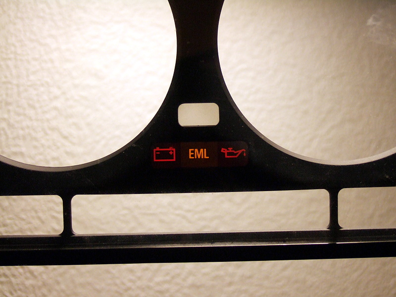

Mysko, började inte laddlampan lysa en stund innan bilen dog?
Ni vet, den där klassiska batteri-symbolen:
För det är ju helt naturligt att om generatorn slutar ladda, så tar det inte så fasligt lång tid på en modern bil för systemspänningen att sjunka till en nivå där motorn inte fungerar (eller DME går in och stänger av om det går under ett visst tröskelvärde).

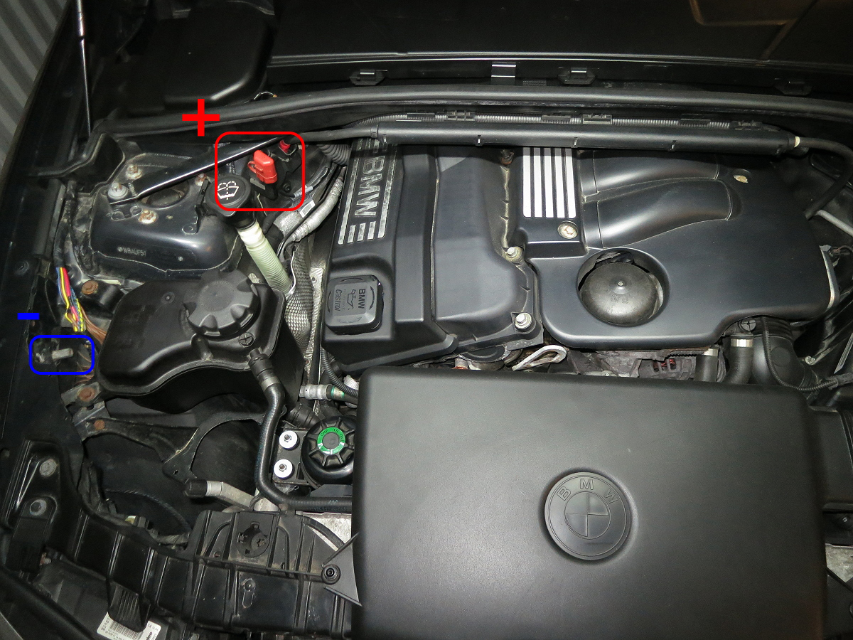

Mät över starthjälpsuttagen i motorutrymmet.
Det bästa hade såklart varit om du mätte direkt på generatorn och dess hus (just för att inte bli vilseledd av en trasig kabel). Men det är oftast inte så enkelt och det finns viss risk att man kortsluter mot något om man är oförsiktig, så oftast får starthjälpsuttagen duga.
Men gör gärna en visuell inspektion och se till att kabeln till generatorn inte är murken.
