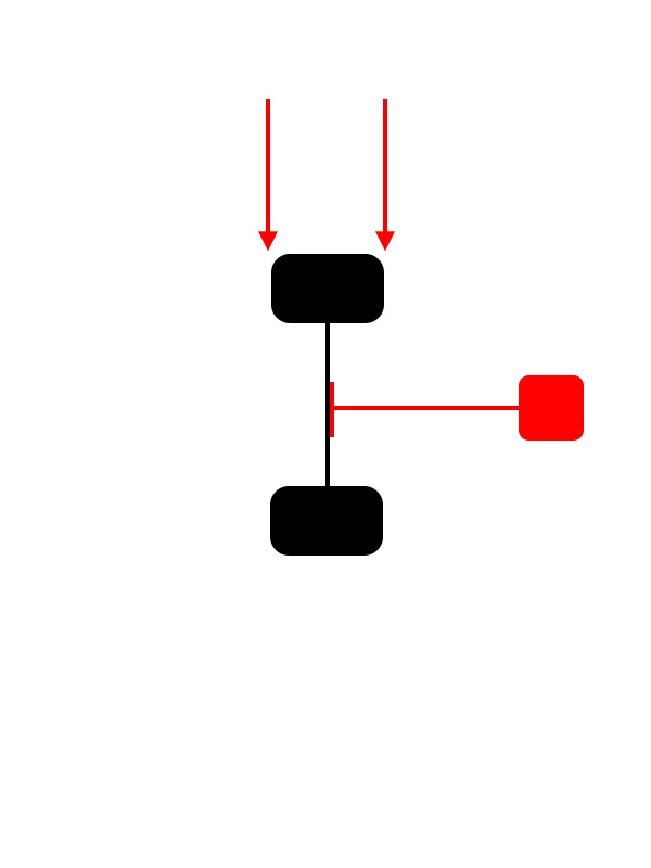

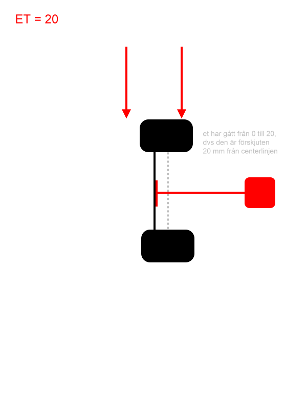

Länk Fälg med ET0
Länk Fälg med ET20
Länk Fälg med ET20 + 20 mm spacer som då blir som en fälg med ET0
