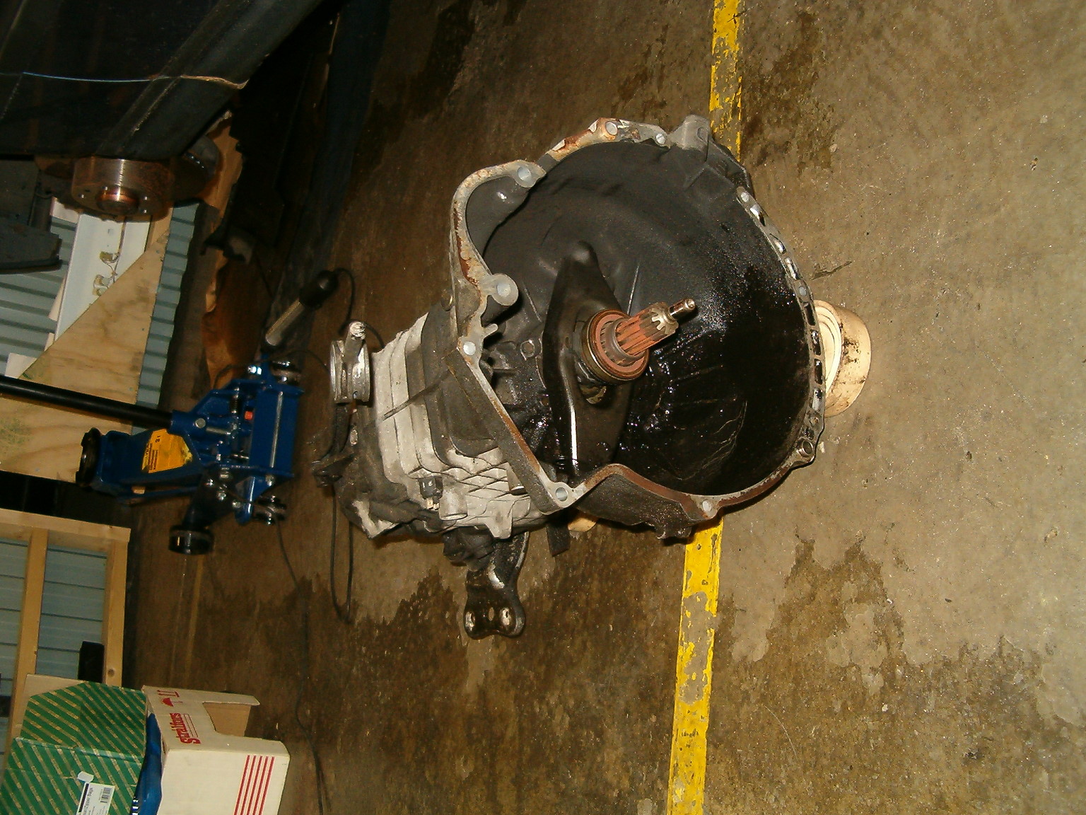

Första tecknet är ju att det droppar lite olja ut genom en liten öppningen i skarven mellan blocket och växellådans kopplingskåpan. Så var det ju för min 535i. Därefter började den rycka/skaka vid dragläget (då det nu börjat komma olja på lamellkopplingen) då hela kopplingskåpan var liksom insmetat i olja.
Så jag antar att kopplingskåpan på din växellåda såg precis likadan ut som - eller hur?
För såhär ser det ut när bakre packboxen läcker...
Sen kan det ju såklart läcka i skarven där bak mellan block och oljetråg, då ser det ju såklart ut som det läcker från bakre packboxen (och olja hamnar också i växellådans kopplingskåpa).
För du hade väl fullt med olja i växellådans kopplingskåpa?
