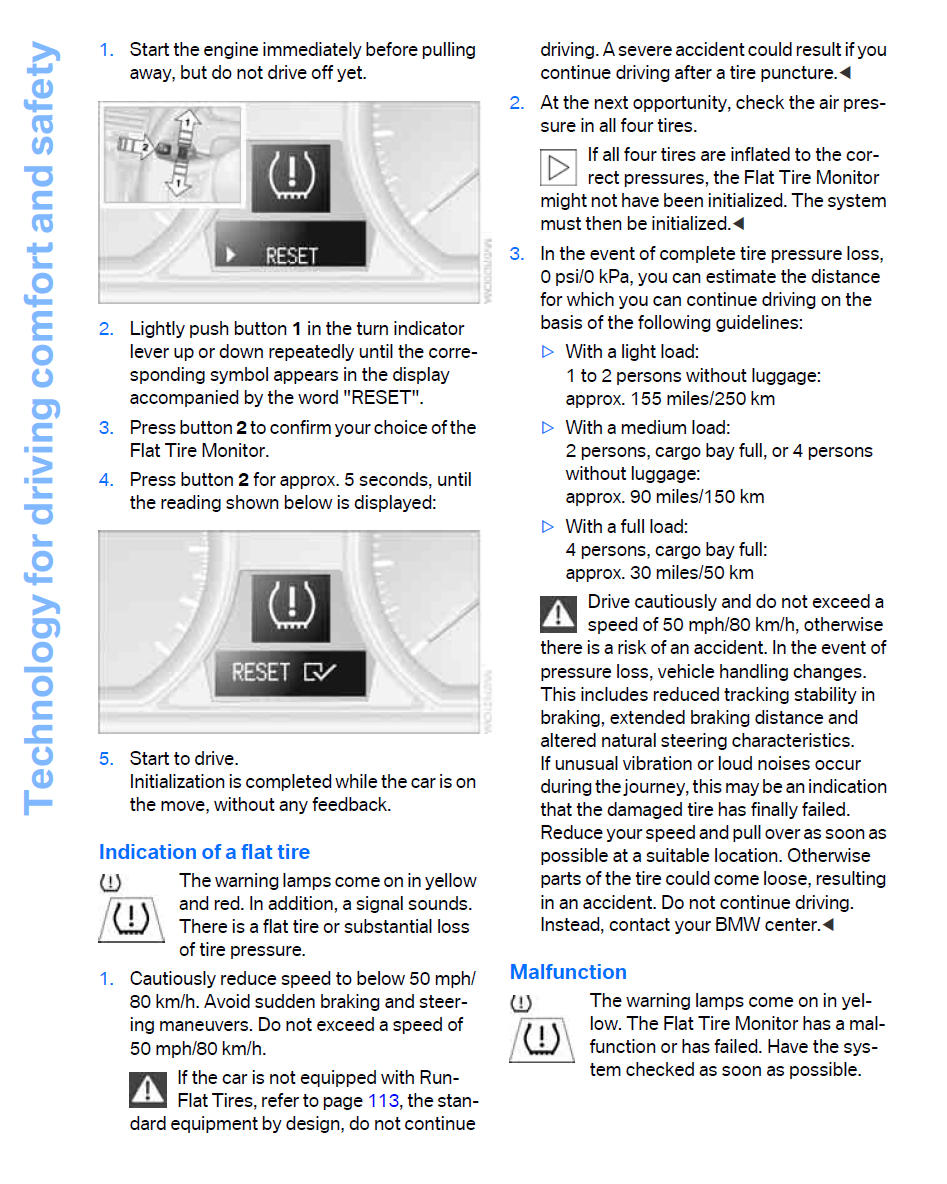

@TibbeT : Kan inte se någon RDC-enhet för en E83 LCI X3 3.0si
Så den verkar använda sig av ABS-sensorerna för att indirekt detektera avvikande lufttryck - så du borde ha någon typ av initiering/reset funktion (på min E87 är den något kryptisk men den finns där iallafall och är även omnänd i instruktionsboken).
Såhär gör du en reinitialization av system (när det baseras på ABS-sensorer aka Flat Tire Monitor)

Hittade en knapp med däckstrycksymbol. Tryckte in den och varningen slockande.

PSS-2 däckstryck varningen kom tillbaka när jag bytte tillbaka fälgar igen ( fast nu med dubb däck )
Om du glömde att nollställa däcktrycksvarningen ("knapp med däckstrycksymbol") som du skrev om, så var det ju bra att systemet fungerade när du hade bytt däck. (Det är inte bara trycket som den håller koll på utan även ifall vibrationer mm ändrar sig lite.

Hej bmw21
tryckte in knappen några sekunder och då ändrades symbolens färd från röd till grön och när jag släppte knappen försvann symbolen. Tack. En fråga vilket system har jag?
