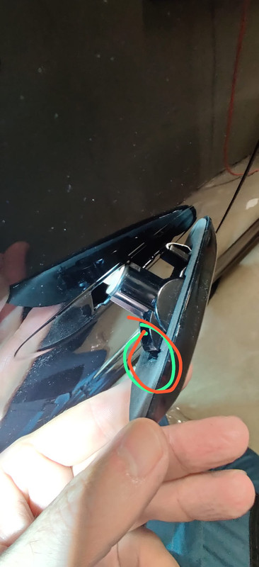

Verkar som att tätningslisten är för tjock för att få in kanten/spåret bakom plåten. Är det smart att ta bort tätningslisten?
Jag får inte in de annars, det räcker att röra de lite så poppar de ut igen

Du får skav direkt på karossen samt det kommer rinna in bakom in i skärmen så nej, det är ingen bra idé att ta bort tätningslisten tyvärr.

Eftermarknad?
Kanske är tätningslisten aaaaaningen för tjock så du kanske kan fila/slipa eller på annat mekaniskt sätt göra den lite lite tunnare så att "flärpen" fäster bättre mot plåten.
Men om du tar bort den helt så kommer den mer eller mindre säkert sitta för löst istället... Att den kanske kommer skava är även det rätt stor risk även om en blinkers oftast sitter still där den sitter.
