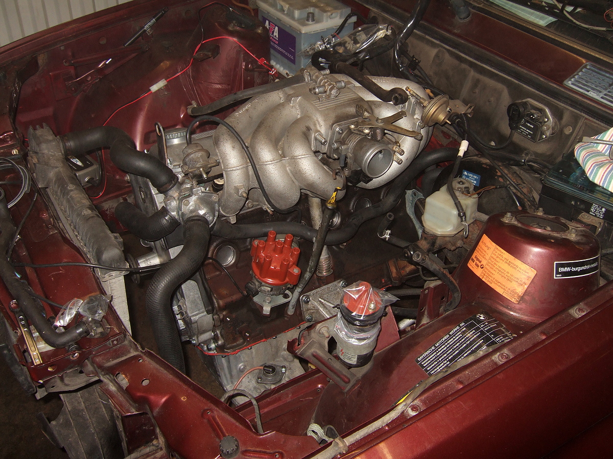

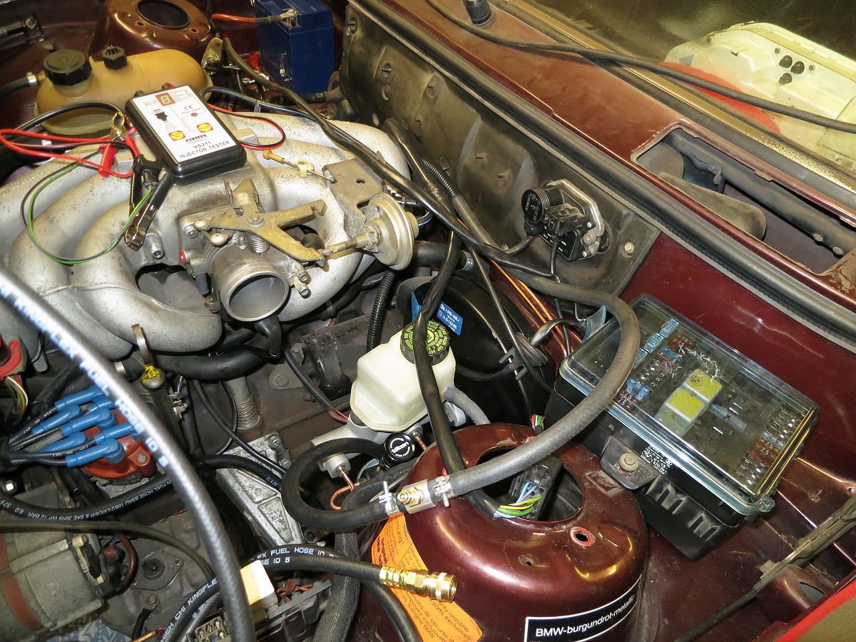

Din tändmodul borde vara av samma koncept iallafall som på min E30 323i -85, se den svarta/gråa lådan på torpedväggen i bilderna nedanför. I mitt fall var det en Telefunken 1 705 608 jag hade.
De bytte ju till den nyare (med rund kontakt) för MY 1985, så alla tillverkade från och med 09/1984 och framåt (tills Motronic ersatte L-Jetronic) fick denna nyare med rund kontakt.
Den äldre, som du nog har, har ju den där avlånga kontakten och har väl ett kylelement under sig som är bra om det är bra värmeöverföring till detta (så det inte ärgat här) för annars så går livslängden snabbt ned på dessa.
