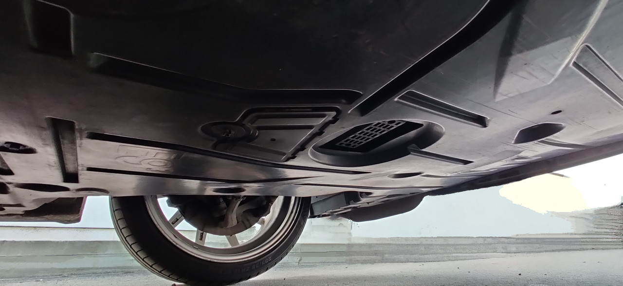

Jag blir inte klok på vart jag skall hitta centrala lyftpunkt på främre delen av BMW E93, 325i.
Jag har googlat mig fram vart man skall lyfta bak men inte fram.
Länkar till en bild på hur det ser ut fram under min bil: Länk
Vill lyfta bilen på 4st pallbockar för att byta bromsar.

Det ska vara klossen i mitten framför luckan för motoroljepluggen du ska lyfta på. Ser dock lite annorlunda ut än på min E90. Kolla följande länk för mer info. Där finns lite frågor om E93 i kommentarerna:
Den här sidan tar specifikt upp E93:
