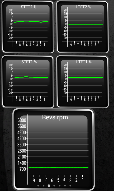

Men här ska man kunna gå in och se både long term fuel trims och short term fuel trims (då det är termer och mått som EOBD använder sig av) och alla dessa har enheten procent.
Här är ett exempel där jag kollar fuel trims i realtid (live data) med en graf
Ett annat exempel men valt att kolla på fuel trims med en mätare istället
