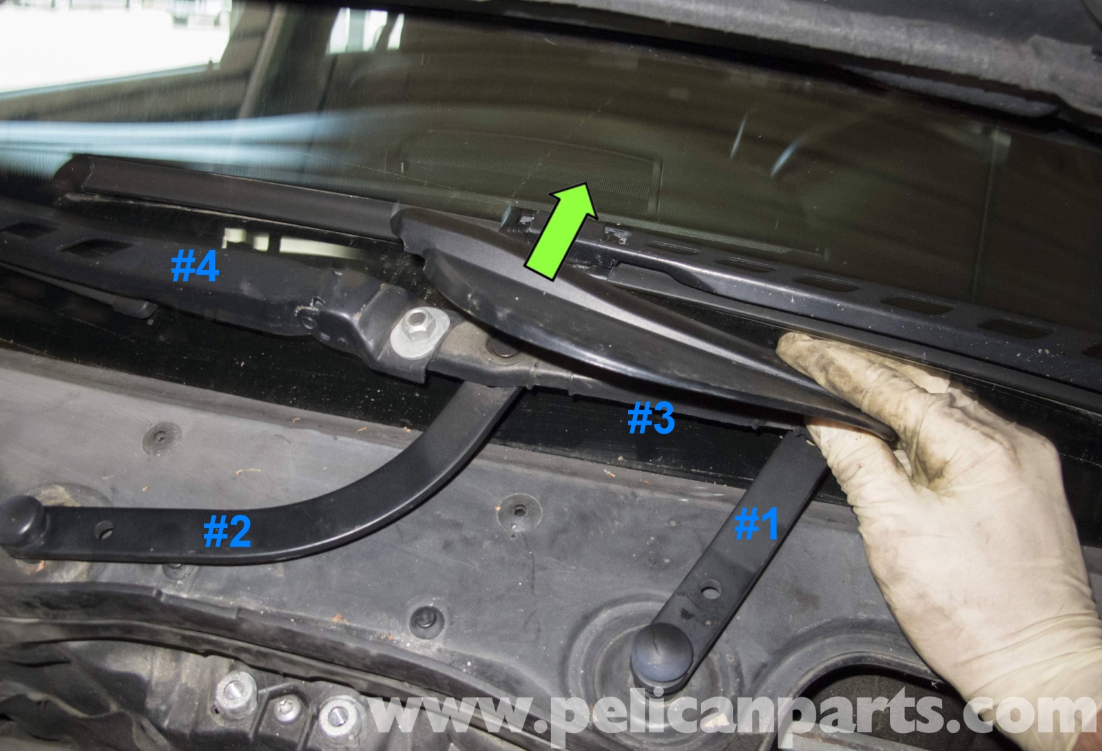

"Armen till kopplingen i bilen" och "skillnad på ca 2 cm" - nu blev jag nyfiken på vad för skada som uppkommit men framförallt på vilken del?
Jag förstår inte riktigt vilken del du syftar på när du säger "armen till kopplingen i bilen" - är det Del 1 och 2, Del 3 eller Del 4 (se mitt tidigare inlägg) du tänker på? Jag gissar det är Del 1 och/eller Del 2 - men vill vara säker.
Har du några bilder på skadan?
Här är en bild som kan användas för att identifiera vilken del vi pratar om:
Med Del 1+2 menar jag de två länkarmarna som sitter fast i bilen nedanför vindrutan (en länkarm är rak och en är böjd).
Med Del 3 menar jag jag det staget som håller ihop Del 1+2 och går horisontellt i bilden ovan.
Med Del 4 menar jag den arm man ser till vänster i bild (och som sitter fast i Del 3 med en mutter).
Del 1+2 ska ju vara vanligt enkelt stål (utan några speciella egenskaper) som pressats/stämplats till sin form.
Vilket betyder att dessa går att manipulera och bearbeta (om man har tekniken och kunskapen).
Men risken är ju att dess hål (med en rund pinne/bussning igenom) har tagit skada (böjts, ovalats ut eller liknande) med tanke på hur du beskriver händelseförloppet. Detta går självklart att laga men nu är vi uppe i hobby-mekanisk-verkstad nivå.
Del 3 däremot ser ut som det har typiskt förstärkningsmönster (waffle/grid/whatever) och det ser mer ut som en gjuten del och isåfall typiskt gjuten med någon typ av (lätt)metallegering (ibland står det ingjutet vad det är för grundtyp av material).
Isåfall är det inte lika enkelt att manipulera/bearbeta då denna typ av material har ofta en realtivt låg duktilitet (dvs lätt för att spricka när den utsätts för plastisk deformation).

Om du kollar min länk så ser du vilken del det är, det är den långa som ska skruvas fast i motorn som är lite böjd.
13.043
Ja, det är alltså den delen som jag benämnt som del #2 i tidigare inlägg (och angivna i bilden här nedanför):
