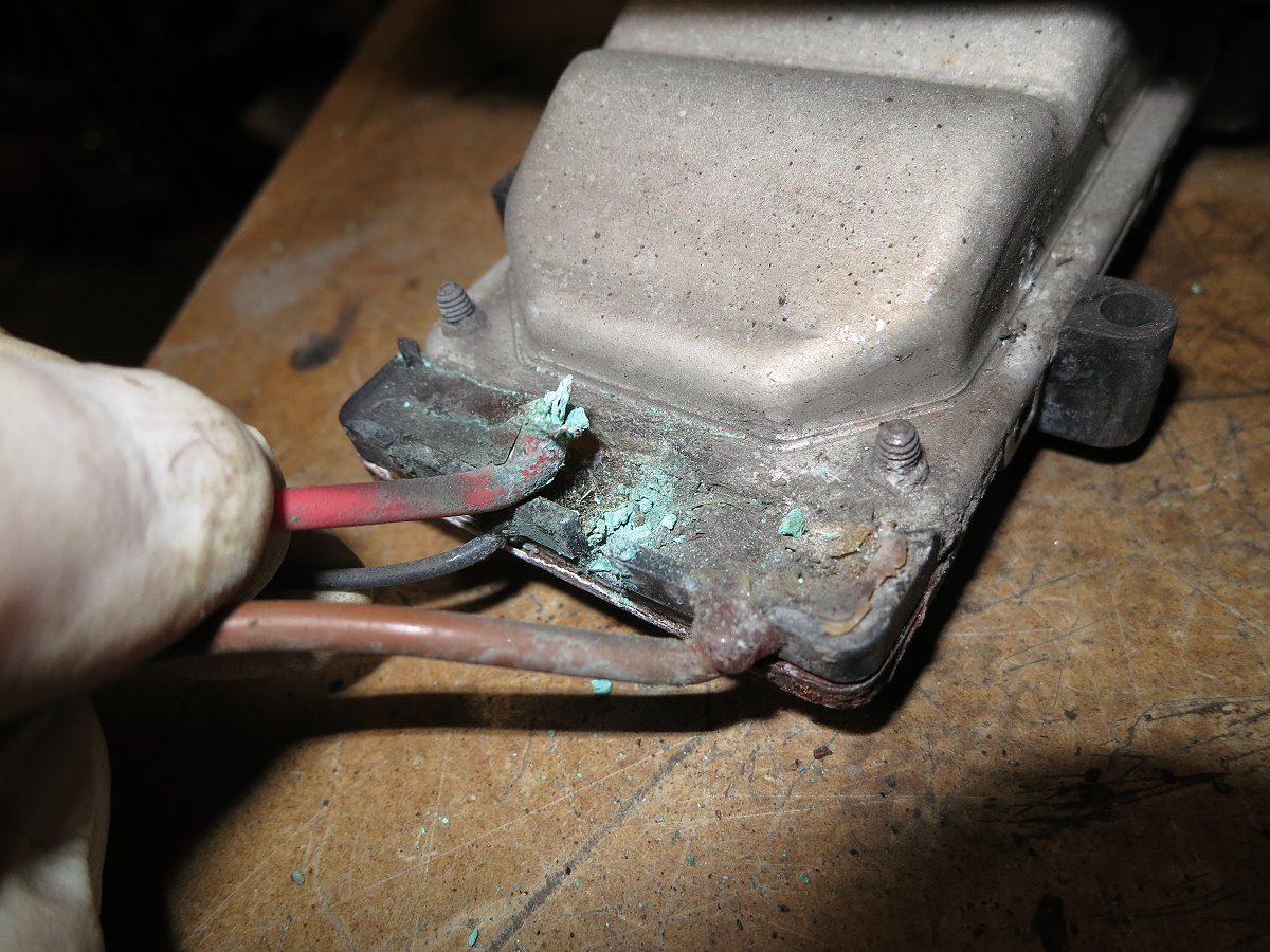

@@__plunkan__ : Angående 0x2EFE (felkod på elfläkten) så är det mycket sannolikt att du har en sönderärgad styrenhet.
I min styrenhet hade green goblins haft party i många år...

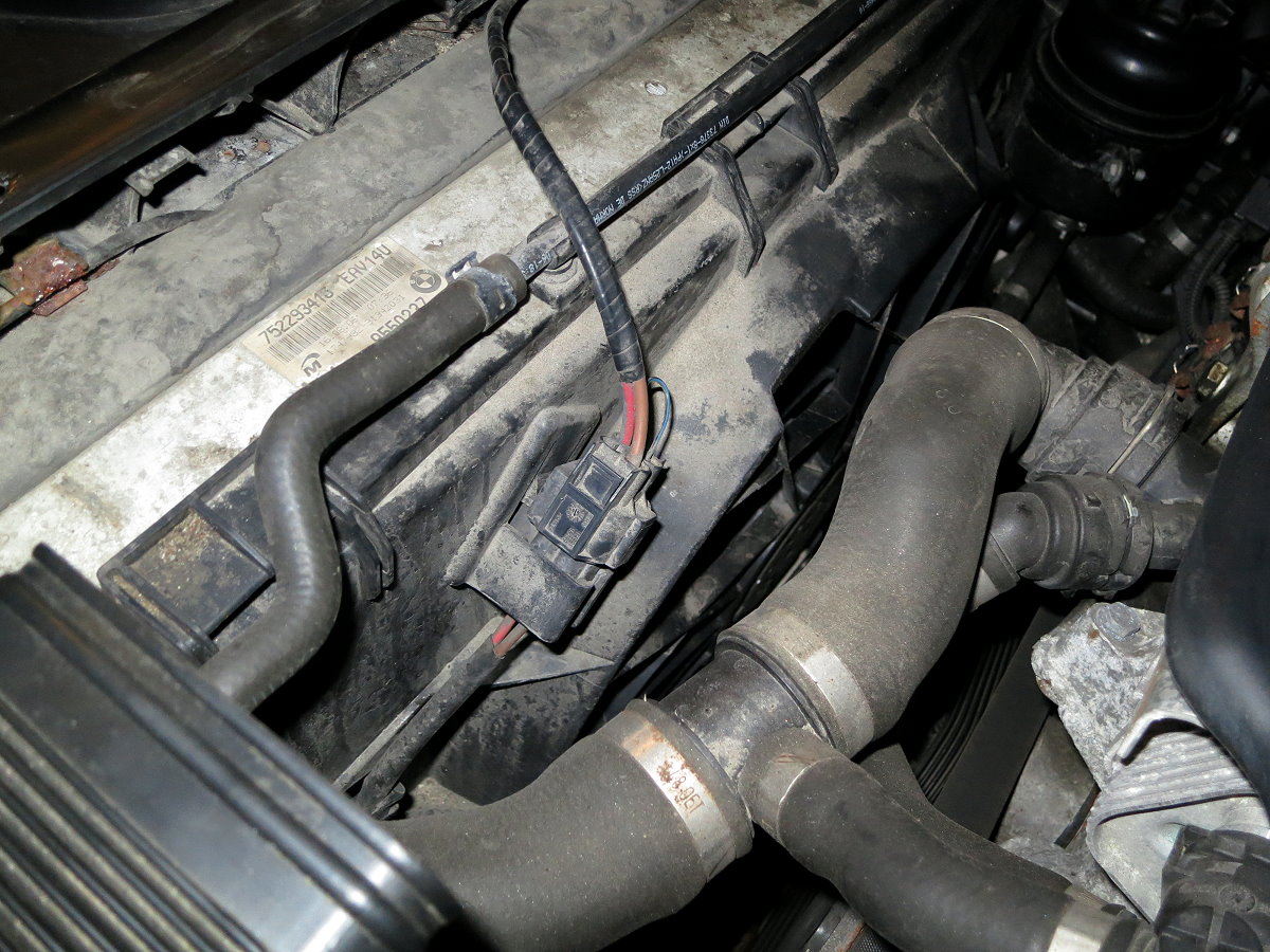

I det här fallet går det snabbare att kolla om du har spänning i denna extremt lättåtkomliga (för ovanlighetens skull) kontakt:
Du har två utfall:
* Ingen spänning => Börja leta efter problem upstream (exempelvis säkringen är nog det första man kollar då).
* Spänning => Börja leta efter problem downstream (exempelvis green crusties vid styrenheten).
