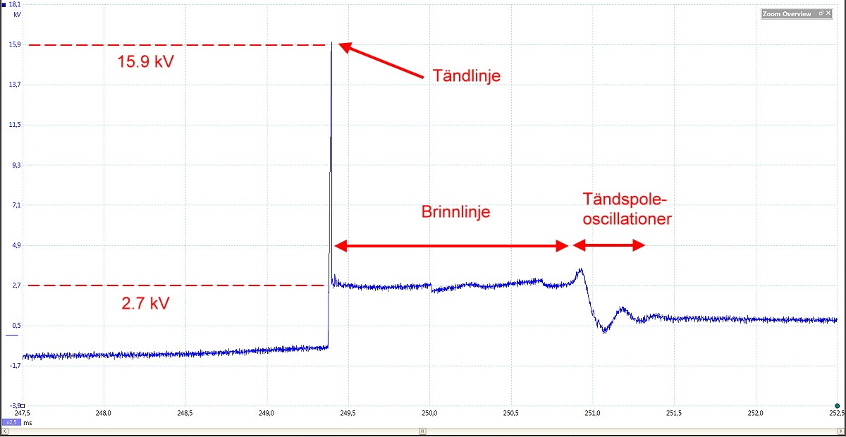

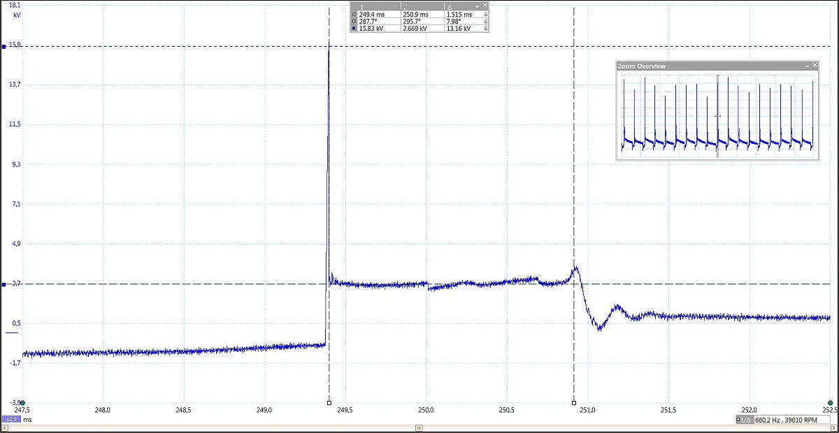

Här vill man definitivt se secondary waveform för de olika cylindrarna på bank 1 vid 2500 rpm - man kan se en jäkla massa på en seconday waveform.
Här är ett exempel jag tog med mitt PicoScope
