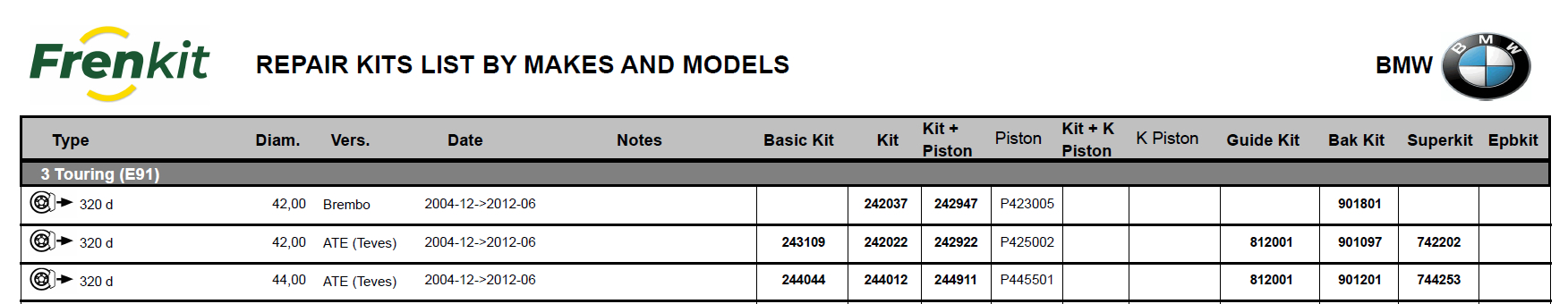

Hej. Reparation kitet jag använder heter frenkit 742202 där allt ingår. Kolvens diameter är 42mm. Det är inköpt på trodo där de extra kollat att det är just till min bil. Det lät som en väldigt bra ide det där med att lacka då det skyddar bättre mot rost. Men i mitt fall bygger det nog inte nämnvärt för att gummit ska sitta kvar. Ser nog ingen annan utväg än att köpa nya ok tyvärr. Ser nog ingen annan utväg än att köpa 2 nya ok. Trisst att man har betalat för 2 reparationskit som blev över.
13.097
Jamen, håller med, det där verkar vara helt rätt kit.
Det kan annars bli lätt fel här då det finns en del varianter här och många onlinereservdelsåterförsäljare är inte speciellt bra på hantera detta (Trodo tillhör dock de bättre).
Jag fluktade även lite snabbt i Frenkit's egna katalog och det ska stämma (se nedan).
