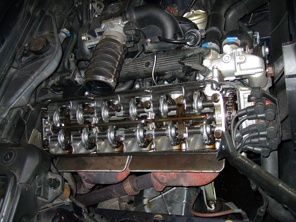

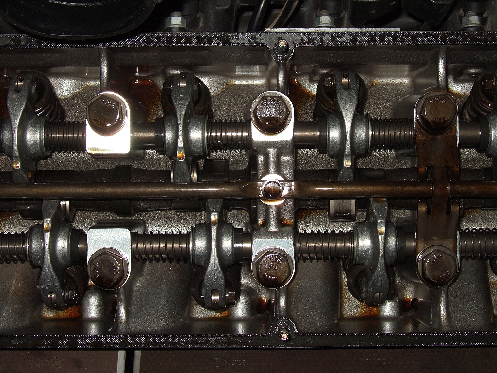

[*] kolla ventilspelet (0.30 mm kall motor)

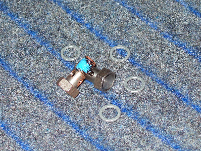

[*] kolla att banjoskruvarna för oljespridarröret sitter fast (passa på att göra det när du kollar ventilspelet)
(oljespridarröret är det som löper i mitten ovanför kamaxeln => Länk )
(sitter fast med två banjoskruvar - här är den ena => Länk )
(sitter fast med två banjoskruvar - här är den andra => Länk )
(såhär ser nya delar ut om det skulle behövas => Länk )

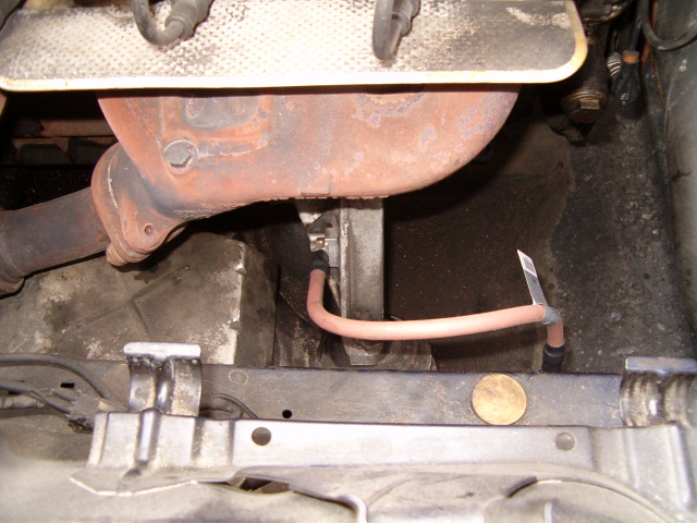

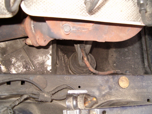

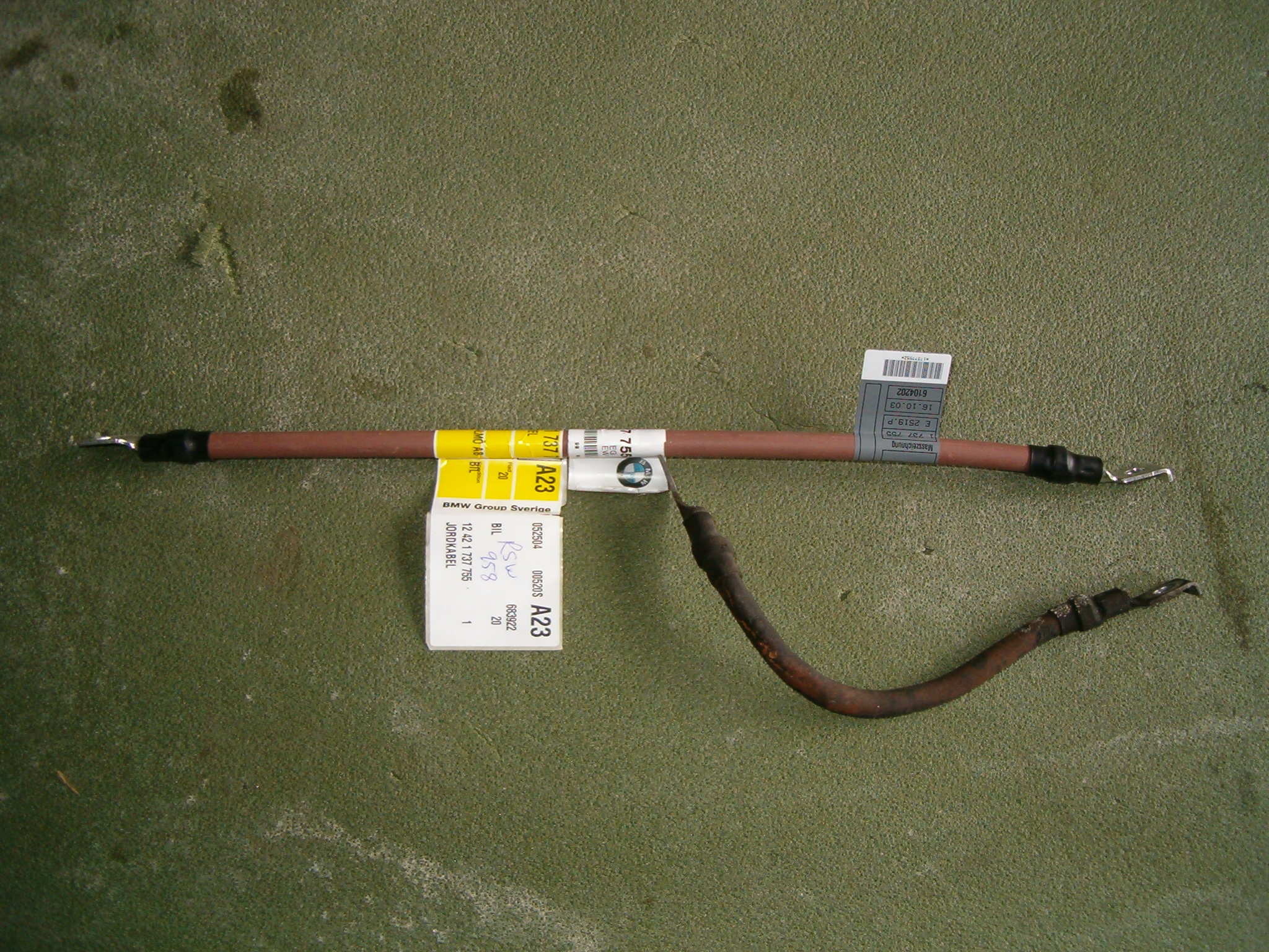

[*] kolla skicket på jordkabeln mellan högra motorfästet och rambalken
(såhär såg min gamla ut => Länk )
(såhär ser gammal och ny ut => Länk )
(såhär ser en ny ut => Länk )

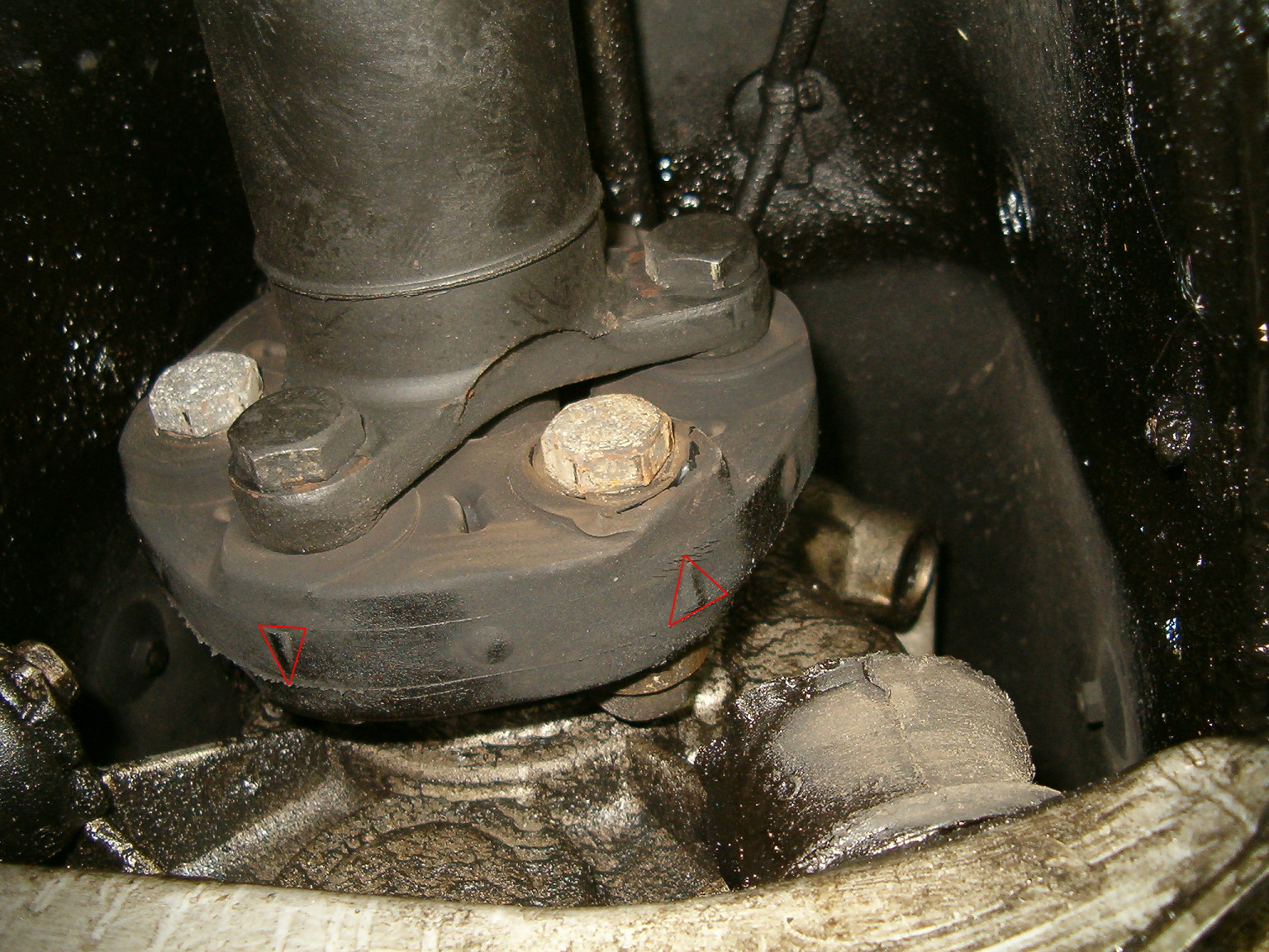

[*] kolla skicka på guibo/hardyskiva
( det är alltså denna Länk gummikoppling som ibland kan vara rejält sliten - exemplet på bilden är i helt ok skick men däremot felvänd vilket sliter ut komponenten i förtid)

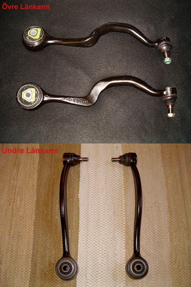

[*] byt övre och undre länkarmar i framvagnen vid behov
(det är främst övre länkarmen aka thrust arm som blir sliten först och märks oftast som vibrationer vid lättare inbromsningar runt 70-90 km/h)
(man bör helst göra en hjulinställning efter man bytt dessa så därför är det bättre att passa på att byta dessa när man måste byta exempelvis styrleder, spindelleder eller annat)
(övre och undre länkarmar omonterade => Länk )
(övre och undre länkarmar monterade => Länk )

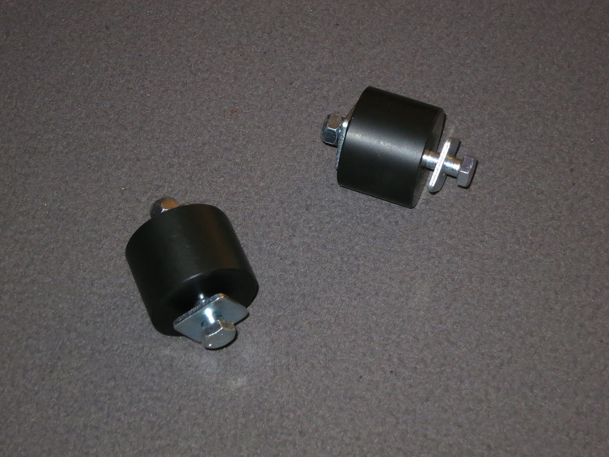

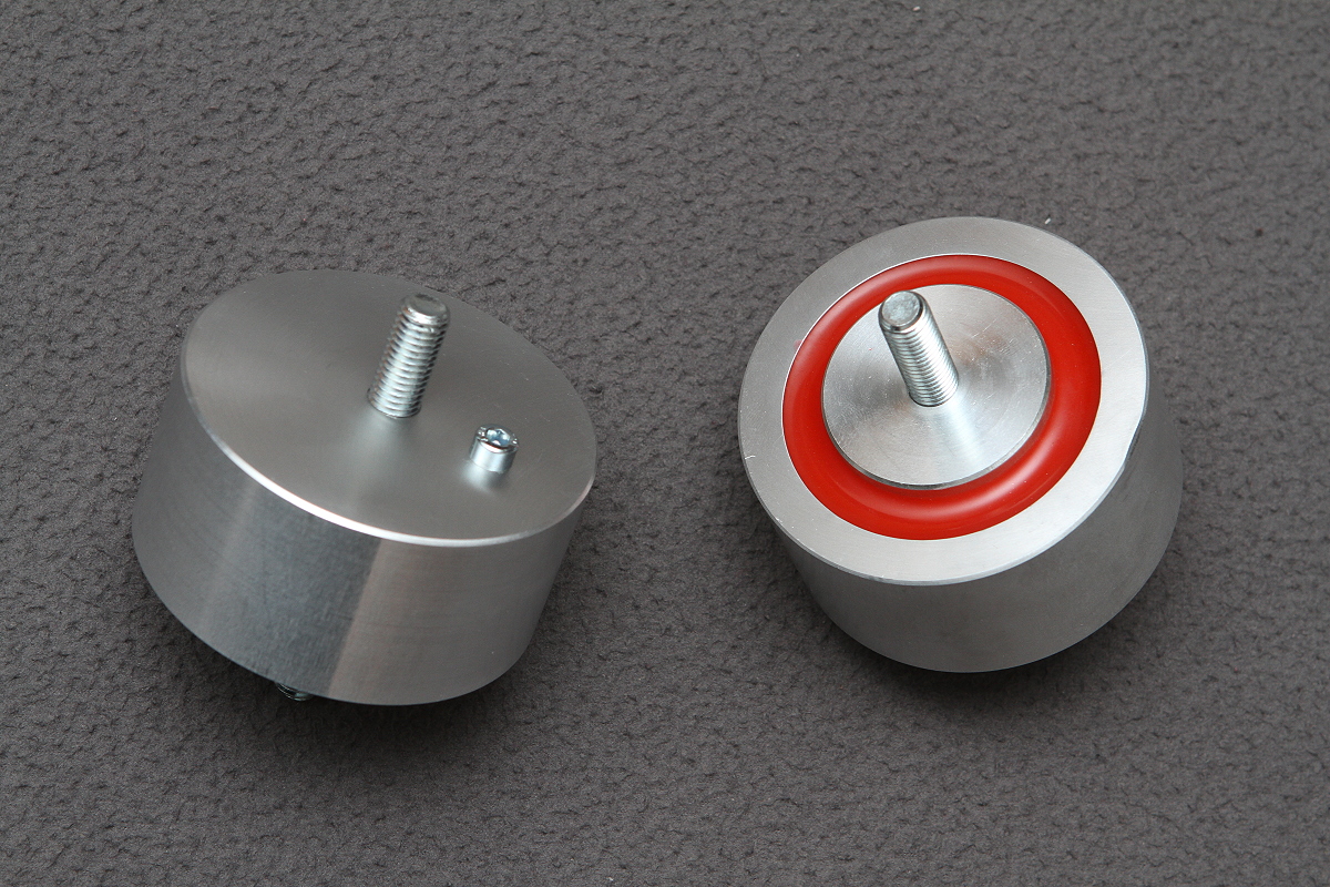

Däremot motorkuddar i alu + 90 ShA poly
och dessutom växellådsbussningar i POM (polyoxymethylen)
skapar däremot en rejäl höjning av ljudnivån inne i kupén :-)
