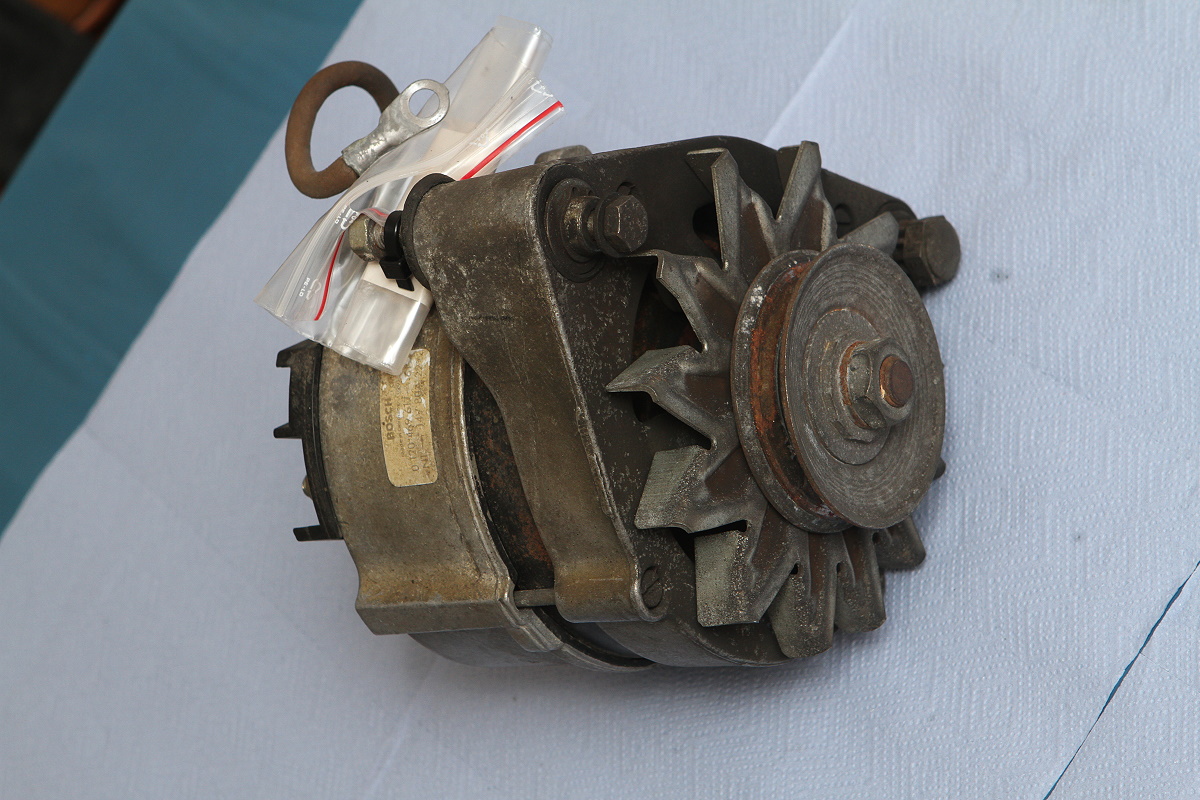

Generatorn slutade ladda, fick tag i en generator billigt och nära, trodde den skulle passa men vid montering inser jag att det som skiljer dem åt är remskivans utseende. Går det, och i så fall hur bär jag mig åt för att flytta remskivan från gamla generatorn till den nya? Testmonterade generatorn ändå och den passar, bortsett från drivremmen förstås.
Bilen i fråga är en 535i från -88.
En generator med remskiva som denna skulle jag köpt: Länk
Nu har jag denna: Länk
Har mer eller mindre endast tillgång till enklare handverktyg, alltså ingen mutterknack.
13.068
Välkommen!
Inga problem att lossa remskivan på iallafall den defekta generatorn (och den typen du skulle ha köpt), då jag gjort det en eller två gånger på en generator till min E30/E34.
Enklast såklart med en mutterpicka, men du har ett insexuttag i axeln som du kan använda som mothåll.
Muttern sitter inte så vansinnigt löst utan det är rosten på eventuella gängspår framför muttern som kan göra att den går lite trögt, men inga problem för handverktyg.
Remskivan drivs med en Woodruff key så den brukar inte ha något pressfattning eller liknande och kan ofta bara lirkas av.
Så börja med borsta rent eventuella utstickande gängor framför muttern.
Lägg gärna en droppe eller två av valfri "rostlösning" (dessa löser inte rost utan fungerar mer som smörjmedel så du kan ta i princip vadsomhelst så gängorna inte är torra för att muttern ska gå lite lättare).
Rengör sedan insexuttaget i axeln så du får ett bra grepp där med korrekt insex.
Ta sedan en ringnyckel och lossa muttern (med ett insexverktyg som mothåll).
Håll reda på hur och i vilken ordning mutter, bricka och annat kommer isär.
Om denna remskiva passar på din nyinköpta generator låter jag däremot vara osagt.
Känner inte igen just den stilen på drivrem på generatorn.
@Vickann : Av ren nyfikenhet, vet du vilken BMW-modell denna generator som du köpte kom ifrån?
Men det ser ut som att remskivan från din trasiga generator har en möjlighet att passa på den nyinköpta - men är inte 100% säker.
Men att lossa remskivan på den nyinköpta görs iallafall på samma sätt - fast här behöver du en mutterpicka eller liknande verktyg man har för stötdämpare (ihålig lång hylsa med sexkant fattning även på utsidan).

Dessvärre är den muttern 24mm. Börjar bli rätt tveksam nu överhuvudtaget på den generatorn, förutom remskivan ser den ju rätt ut, men vad för tillverkare sätter inte ens en klisterlapp på sin produkt(?). Allt jag kan mäta med skjutmått och ögonmått stämmer, men att faktiskt mäta geometrin på infästningarna är svårt. Den passade när jag provmonterade den, fast jag fick banka ut bussningen helt till ena ändläget för att få dit den.
Mätte precis remskivan, den har samma ytterdiameter som gamla, men är för 10mm kilrem. Vete tusan vad den kan tänkas passa på för bil.

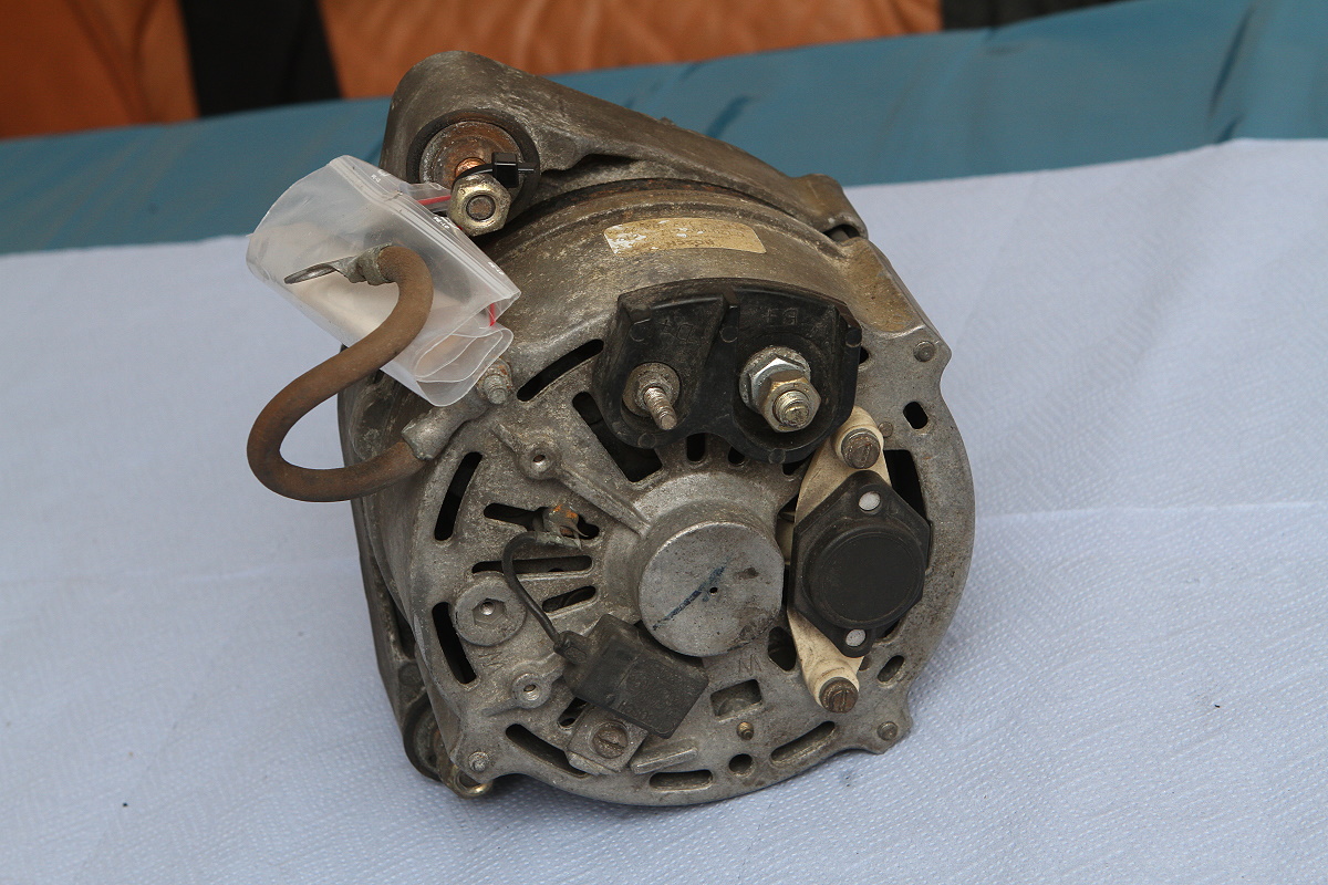

Gamla och nya generatorn sida vid sida:

Hmm, ja det lutar definitivt mot att beställa den AS-PL generatorn då, att köpa osett från skroten känns slumpartat. Kan dessutom passa på att byta drivrem då, den såg inte allra värst ut, men den hade behövt bytas.
Anledningen till att den inte laddar är nog att kolen är dåliga, dessvärre var släpringen lika dålig och nött den med så endast ny regulator är nog i bästa fall lite konstgjord andning.
Lagret i den gamla generatorn känns som nytt, knappt något spel överhuvudtaget, så det kanske skulle vara värt att kolla någon firma som renoverar generatorer.

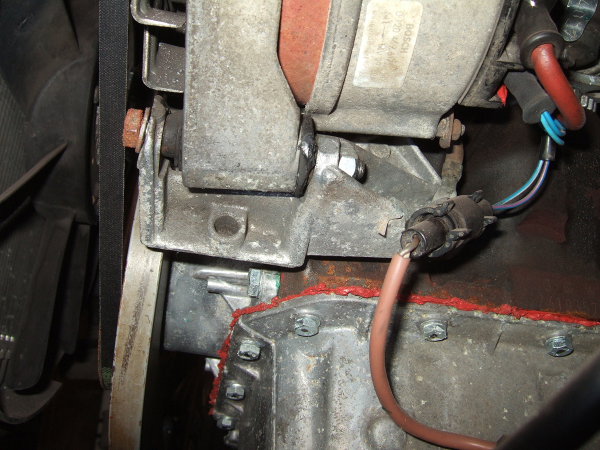

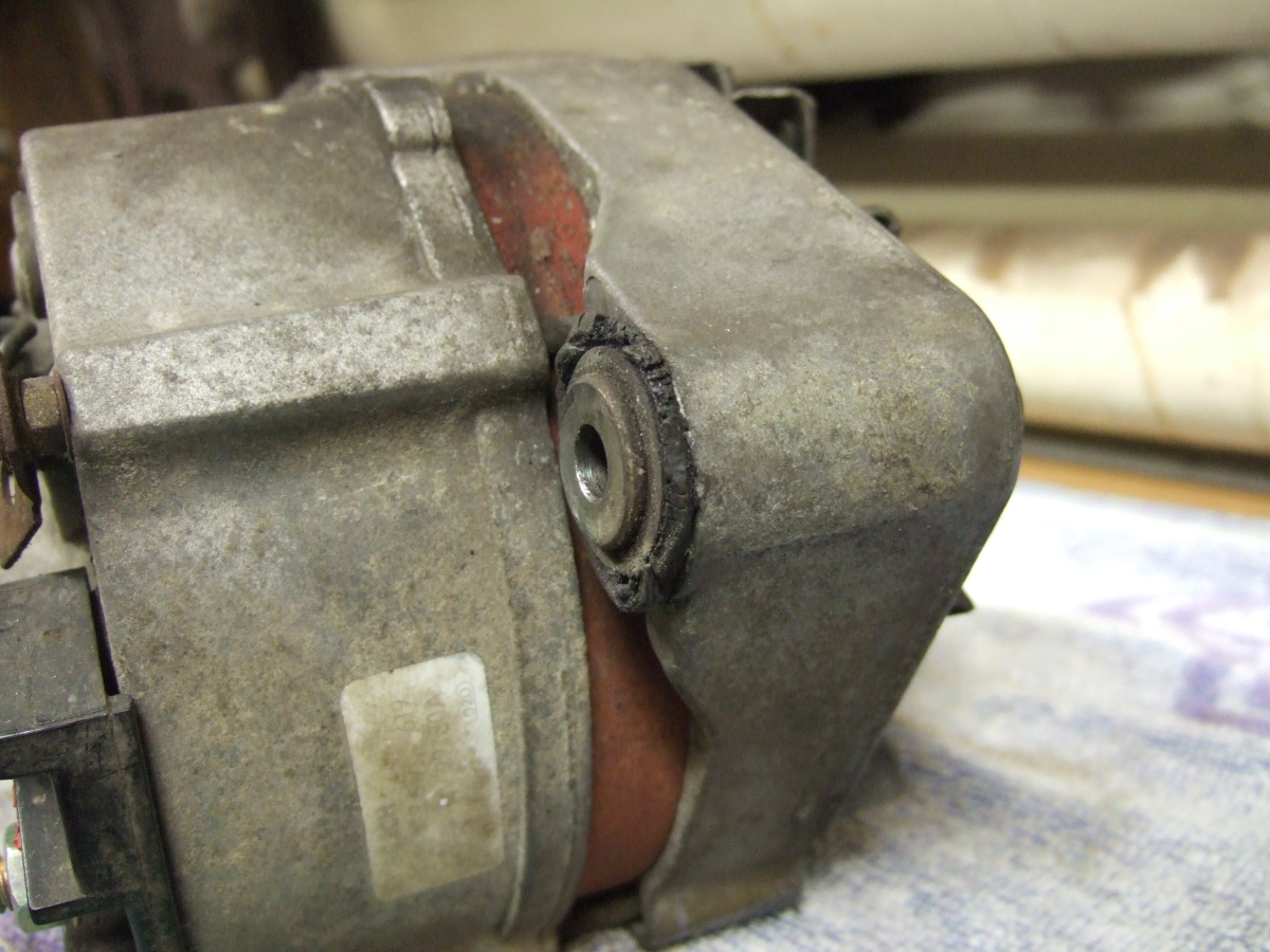

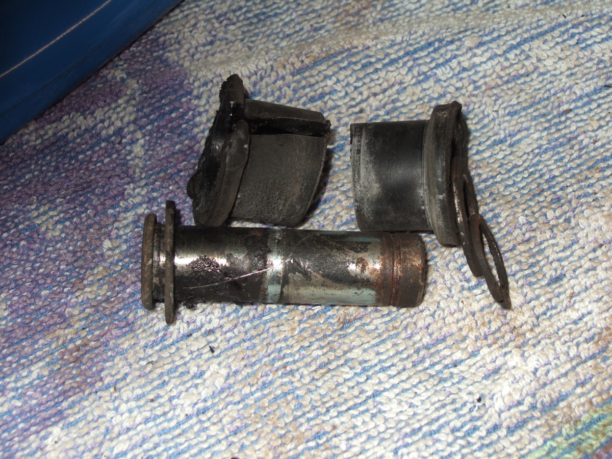

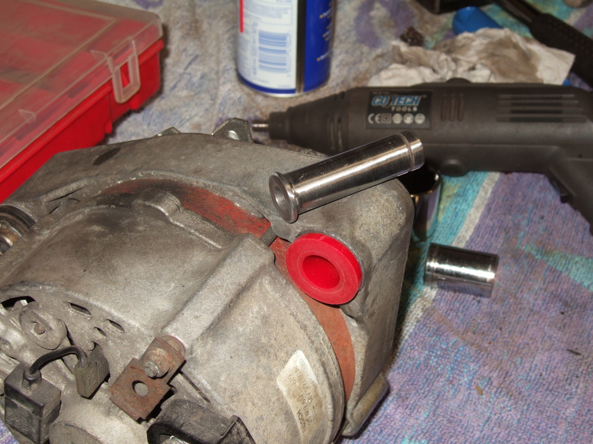

"Banka ut bussning" är dock helt normalt - det är så per design (men alla andra saker gör att jag får dåliga vibbar så att säga).
Innan man monterat en generator så trycker man ut bussningarna en aninges för att öka gapet (så man lätt kan sätta generatorn på plats).
Därefter drar man åt skruvarna och bussningarna kommer att följa med och ta upp allt glapp och det blir en stadig infästning (det är en mycket billigare metod än att precisionsfräsa alla infästningsdetaljer inklusive generatorn till mycket snäva toleranser).
Dessutom är bussningarna utbytbara. Så när de blir slitna (vilket de blir) så kan man enkelt byta dessa.

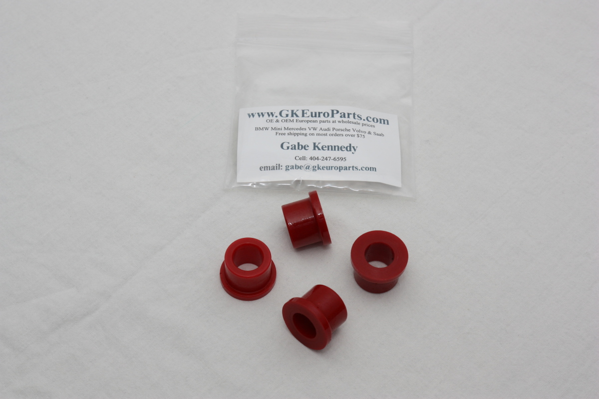

På min track day car märkte jag att generatorn satt på tre kvart (bussningen hade gått sönder sen länge och lagerbocken hade dessutom tagit skada och sådär är dessutom inte bra att driva runt en drivrem)
Så gick all in och gick över till polyuretan-bussningar - gjorde säkert bilen minst 1 sekund snabbare runt Knutstorp :-)

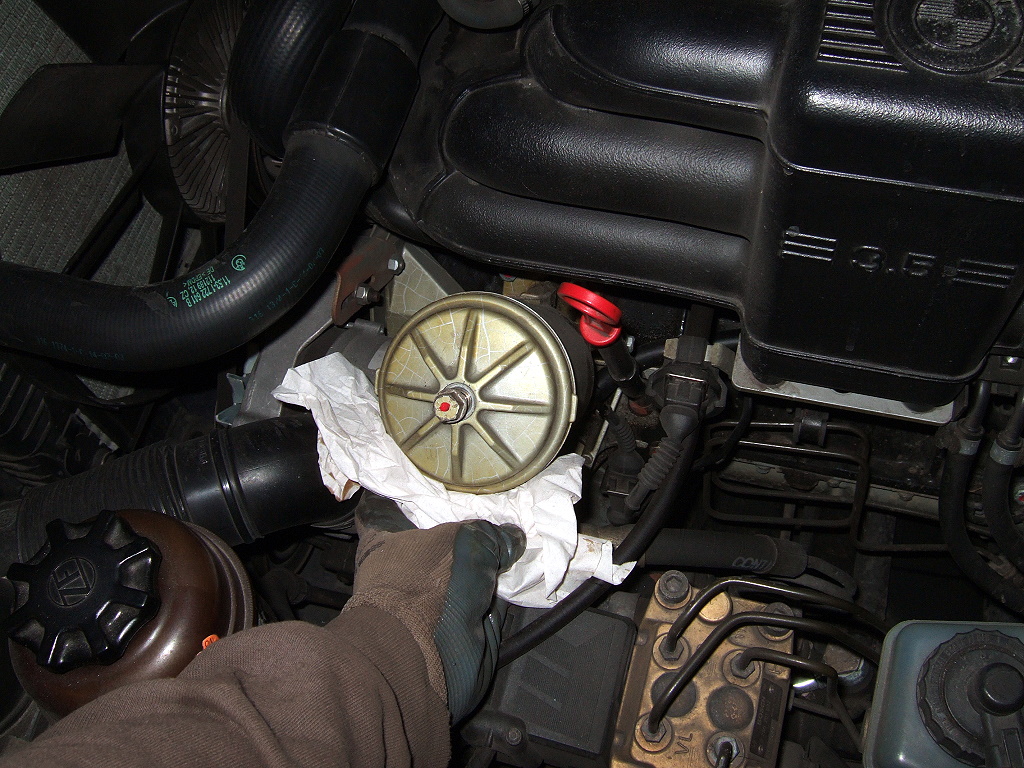

Nja, får nog undersöka vad det egentligen är. Ungefär mellan filterhuset för oljefiltret och kärlet för styrservoolja satt där en "grunka", såg nästan ut som ett filterhus fast det såg inte ut att vara öppningsbart.
13.068
Intressant!
Kan inte komma på vad det är för något. Där sitter ju ABS-hydraulstyrenheten såklart (guldfärgad med massa bromsrör kopplad till sig) men den sitter lite närmare torpedväggen och är nog inte den du menar.
Finns den med här?
Annars släng upp en bild på det (dina tidigare bilder har varit riktigt användbara)!

Jag var tvungen att springa ner och kolla i motorrummet. Mitt minne svek mig, det var visst röret från styrservopumpen som var i vägen för nedre skruven.
Tuben jag blandade ihop det med var vacuumtanken.

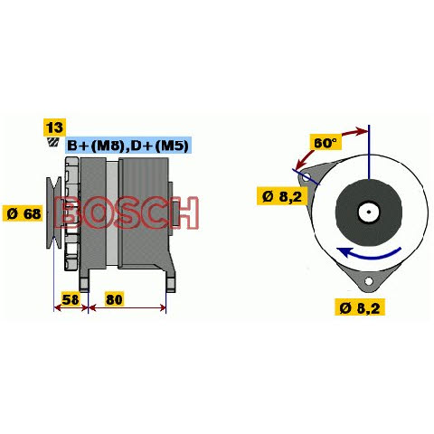

Jo, det erbjuds ingen generator till just denna motor (M30B35 heter M30 3.5 liter som sitter i E34 535i / E32 735i medans den som sitter i E28 535i / E23 735i benämns M30B34)!
Det finns helt enkelt ingen generator till en M30B35-motor i utbudet - enda som finns är startmotor
Den generator som satt på min M30B35-motor var en Bosch 0 120 469 775 (90 A).
När jag knapplar in detta på AS-PL så hittar den mycket riktigt att det är en Bosch, men som den uppgivit tidigare har den ingen motsvarighet av detta i sitt utbud. Enda som finns är reservdelar.
Dessa mått är mer vad jag förväntar mig, och sägs vara för en Bosch 0 120 469 775 (men är inte 100% säker då jag inte längre har någon generator att kontrollmäta mot).
