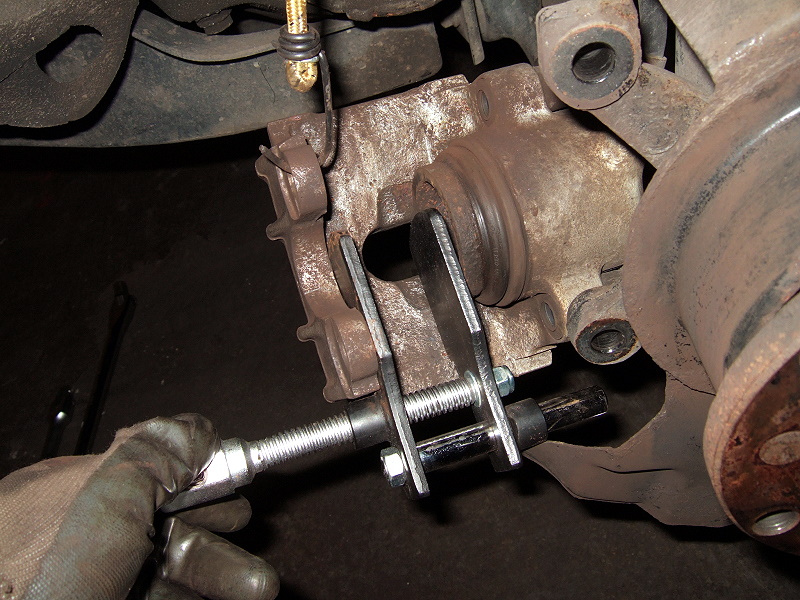

2) Ta loss bromsoket och verifiera att kolven enkelt kan tryckas in oket.
Du ska i princip kunna trycka in kolven med två tummar.
Men det ska iallafall gå väldigt lätt med exempelvis ett speciellt verktyg liknande nedan (eller en vanlig skruvtving).

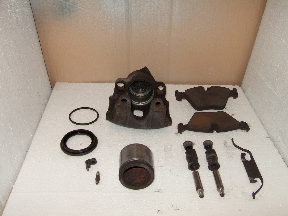

Jodå, det finns renoveringssatser både BMW Original (art.nr 34 21 6 768 695) och eftermarknads.
Har gjort det massor med gånger på lite friskare bromsok (som ännu inte riktigt börja kärva på allvar) där en lättare renovering behövdes.
Fast då var det på sin höjd minimalt med rost som börjat krypa in under kromet längst ut på kolven (närmast damasken) och/eller det fanns några mindre ytliga skador på kolvet som ännu inte gått igenom kromet - då fungerade det fint med WD-40 med P800 följt med P1200 våtslippapper.

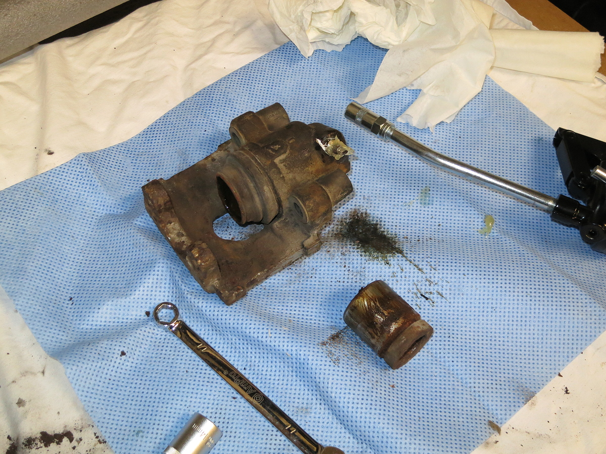

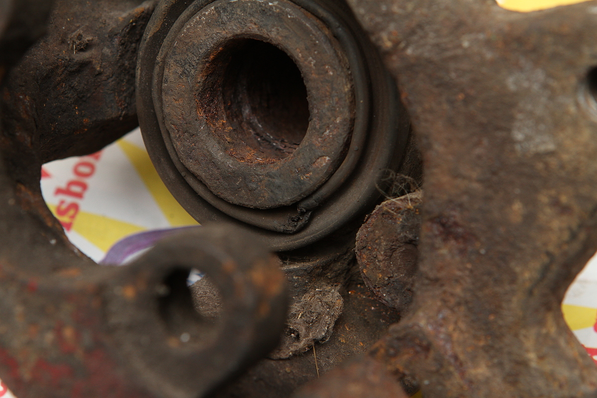

Men när ett bromsok redan börjat kärva så är ofta (dock inte alltid) skadan redan för stor för att räddas. Ofta har kromet släppt på flera ställen runt kolven och det har börjat rosta förbi damasken och in under kromet längst upp på kolven (och kommer bara att fortsätta). Då är det fullständigt meningslöst att stå och slipa och fippla och ha sig.
Ta det här exemplet - här kan du stå och fila och slipa och gno tills du inte har några fingertoppar kvar längre och det blir ändåså bara skräp av det :-)
Här är ett annat som däremot var mycket finare och var således värt att renovera
Här är däremot ännu ett basket case (ett bake M3 bromsok) som bara var att kasta
Man vet det bådar illa när tryckluften inte får ut kolven och man måste ta till fettsprutan :-)
Ett annat (bake M3 bromsok) trodde jag också att jag skulle få behöva kasta,
speciellt när man möts av en sådan här rostig syn och trasig damask på båda oken
Men de var till min stora förvåning fina och väl värda sin renovering!
Så vad som går att räddas och inte räddas vet man helt enkelt inte förräns man öppnat på locket! :-)

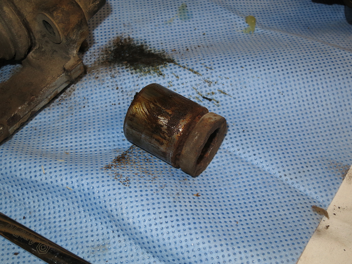

Japp, det var kolven!
Tack bmw-slangen och Isåkare
Rost på kolven som gjorde att den inte kunde gå in sista biten. Det är inte bara ytrost (hade lagt in bild om jag vetat hur, men jag gissar att ni sett det förut). Slipade bort så mycket jag kunde och därefter lite 5-56 under damasken, vilket avslöjade att det läcker i bakkant på ett ställe, dvs exakt som Isåkare beskrev!
Efter lite motionering fungerar det. Tack för tips på repsats Isåkare, men jag lutar åt nya ok bak. Och, det är kanske lika bra att ställa in sig på att byta även fram?
