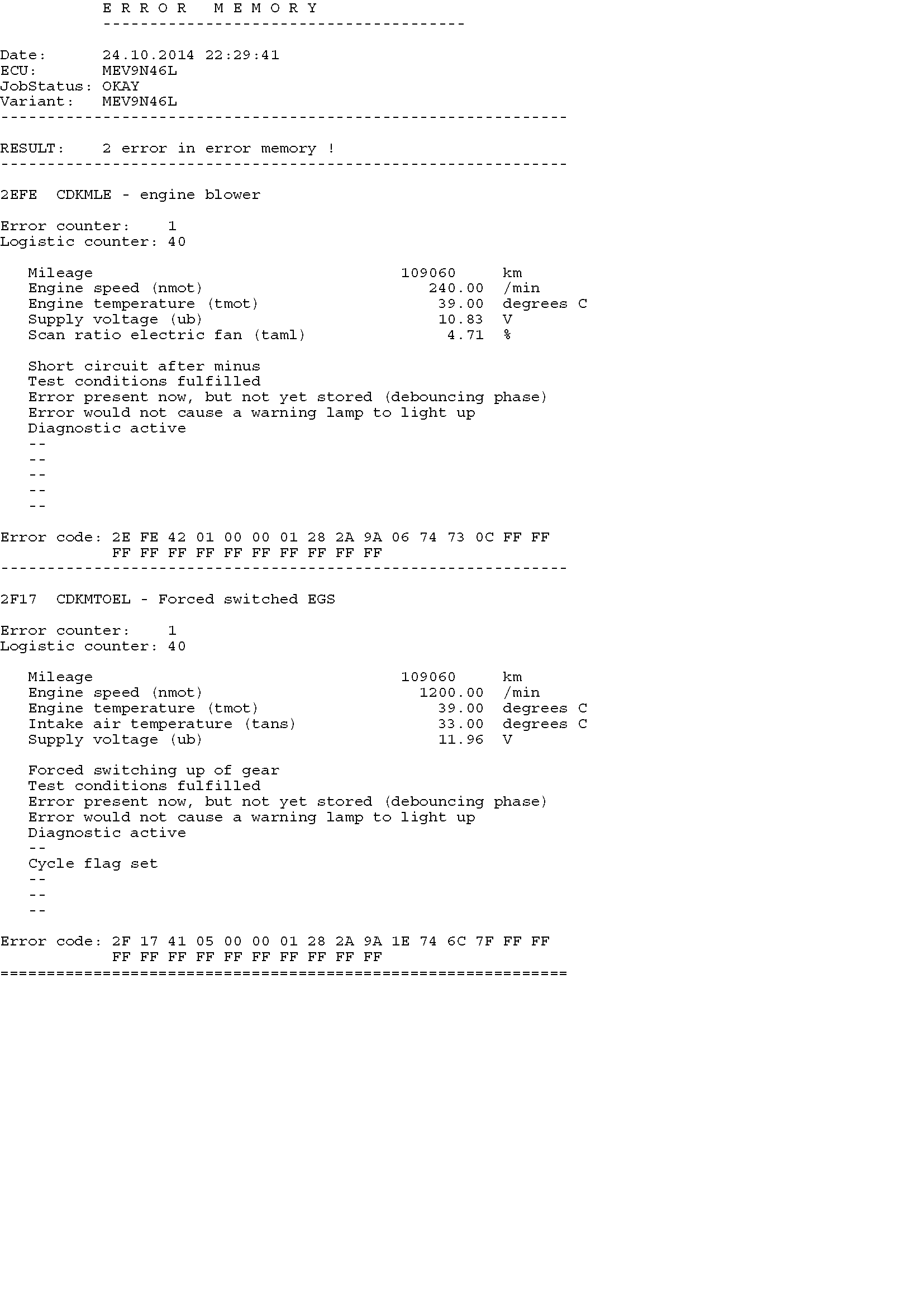

Första bilden visar felkoder från DME styrenheten.
Felkoden 0x2EFE säger att den har problem att styra den elektriska kylarfläkten.
Var inte så konstigt då det var fairy dust från green goblins över hela fläktkontrollenheten! :-)

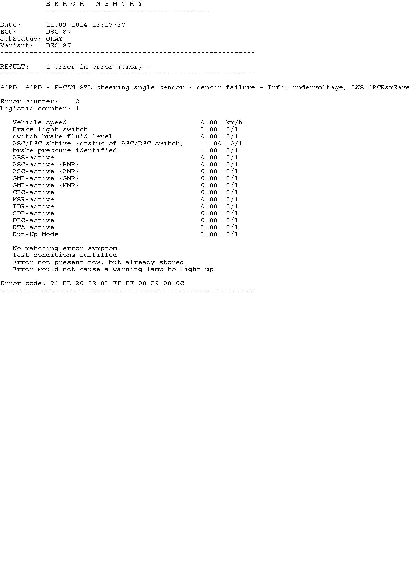

Andra bilden kommer från SZL styrenheten som klagar lite på styrvinkelsensorn (SZL styrenheten är inbyggd i elektronikguckan som sitter på rattstången). Den kom ifrån att den stod stilla en längre tid och batteriet dränerades så sakteliga (en utdragen process kring verkstadsbesök, bärgningar och annat men allt slutade lyckligt).

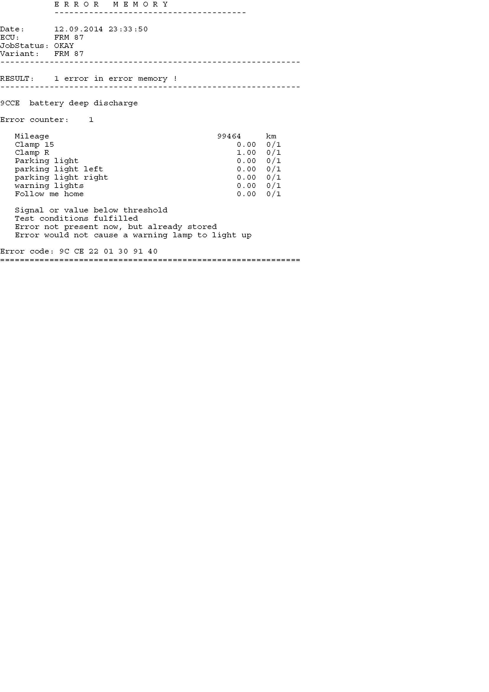

Tredje bilden kommer från FRM styrenheten som klagar på djupurladdning av batteriet. Vilket den hade helt rätt i, se ovan...
