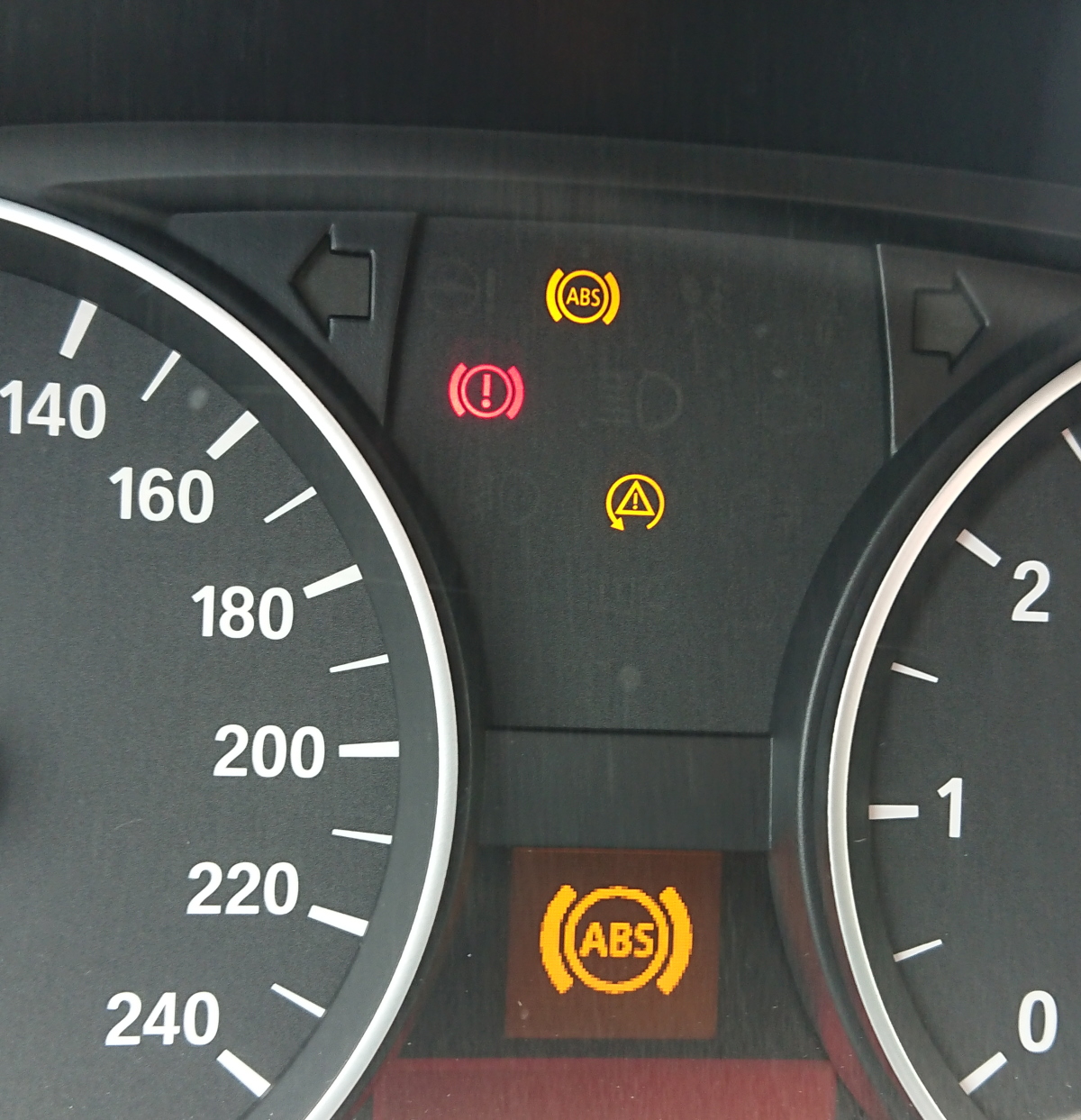

@David. : Bara så jag förstår 100% rätt. När du säger att ASC lampan lyser i instrumentklustret, då menar du att den gula lampan med ett utropstecken inuti en triangel inuti en pil som går moturs lyser - eller hur?
Ser exakt ut som tredje symbolen uppifrån (i bilden nedanför) - eller hur?

@bmw-slangen: Tack för all info och ja, det stämmer. Vet ej om jag lyckas dela filmen eller om du inte vill klicka på främmande länkar( vilket är förståeligt ) men i filmen är det just den lampan som lyser. En fundering jag har kring ASC är om det går att stänga av? Det sitter en knapp som jag tror ska stänga av den, men när mitt problem uppstår fungerar heller inte den knappen.

Hm okej det är bara ASC-lampan… då kanske det inte är abs enheten… du sa att du köpt ett nytt gasspjäll. Det är inte så att det måste kodas in eller ”giftas ihop” med bilen?

Ok! Men då pratar vi om samma lampa :-)
Och just att det bara är ASC-lampan får mig att höja gasspjället till en högre grad av misstanke. Men samtidigt så kan man inte helt utesluta styrenheten (då det kan bli fel där som bara påverkar ASC-funktionaliteten men är ganska osannolikt). Eller en avgnagd kabel någonstans, eller en ärgad kontakt, eller en dålig jordanslutning, yada yada yada...

@David. : Angående ASC-knappen, det står specifikt "ASC" på knappen?
Isåfall har du bara ASC (och inte DSC) - jag trodde DSC var standard på alla modeller på E39 för de sista åren - men hade uppenbarligen fel.
Men det är bara positivt då det är ett enklare system med färre sensorer och styrenheter som kan gå sönder :-)
Nja, om du kollar i din instruktionsbok så när du stänger av ASC-systemet så tänds symbolen i instrumentklustret :-)
Så den där symbolen i instrumentklustret lyser antingen när det är ett fel i systemet (och således deaktiverat) eller om föraren stängt av det medvetet med ASC-knappen :-)
Symbolen blinkar när det är aktivt och reglerar motoreffekt och bromsverkan.
Men kort och gott, ASC-systemet är deaktiverat i nuläget (pga ett detekterat fel).
@David. : Eftersom du bara har ASC och inte de sen senare version som jag trodde så blev jag lite nyfiken/fundersam.
Fråga 1 : Din ABS/ASC-styrenhet sitter på högra sidan av motorutrymmet (ovanför grenrören) - eller hur? Är ganska säker på det, då de ändrade detta från modellår 1999 och framåt (om jag minns rätt).
Det bör se ut något i den här stilen med en extra tjock svart elektronisk styrenhet (med kontakten i nederkanten) fastskruvad på den silvriga hydraulenheten:
Fråga 2 : Hur beter sig egentligen din ABS-lampa?
Normalt beteende är att (när du vrider tändningen till läge II) så ska den lysa en kort stund och sedan slockna.
Lyser din ABS-lampa varje gång du vrider tändningen till läge II?
Och ABS-symbolen i instrumentklusrtet har aldrig tänts - det är bara ASC-symbolen som konstant är tänd - eller hur?
Jag vill dubbelkolla att allt kring ABS iallafall verkar fungerar som det ska (för den där ABS/ASC-styrenheten är fortfarande en misstänkt).
