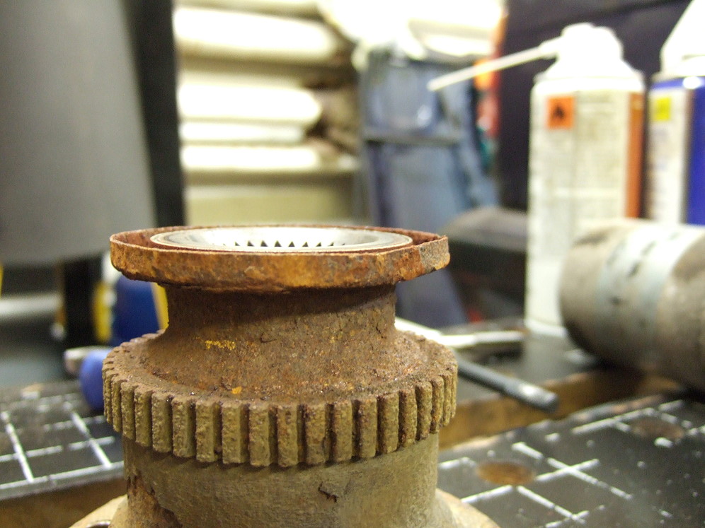

Nja, jag tror F34 (F30 mfl) har en lite annorlunda design där det är själva hjullagret som triggar den magnetiska fluxen (kan dock minnas fel men är ganska säker).
Problemet med E87, E90 mfl var att de krängde en folietunn ABS-krans gjord av Kinesium runt drivaxeln. 5 år senare så har det såklart börjat rosta runt denna och rosten har krypit under denna foliesträng och expanderat den mer och mer tills den börjar skava emot ABS-sensorn och då slutar allt såklart fungera.
Jämför med denna kraftiga viktorianska ABS-kran (typiskt som satt på E30 och E34) på bilden här nedanför. Kommer från en tid då män var män och bilar var bilar. Totalt sönderrostat men inga problem med ABS whatsoever någonsin på någon av mina E30 och E34. Söker du i detta forum fanns inte detta problem. Förräns någon kom på idén att klä en foliesträng gjord av Kinesium runt drivaxeln istället...
Men F34 (F30 mfl) har dock inte denna designen. Den har däremot en annan design och det är inte ovanligt att själva hjullagret behöver bytas (inte för att lagret är dåligt men för att den där sketna magnetlisten inte fungerar riktigt). Men självklart kan sensorn ha skadats eller ha intermittenta fel (det är ganska avancerad elektronik inbyggd i den sensorn). Sen kan det vara air gap problematik, skräp som fastnat yada yada yada.
Naturligtvis går det inte att utesluta att en mus börjat gnaga lite på kabeln till sensorn, men allt detta hittas snabbt och enkelt vid en felsökning (om det utförs av en erfaren och kompetent servicetekniker).
Kan vara mycket men som Isåkare och Matthias även nämner så är problemet med största sannolikhet i det direkta området runt själva sensorn.
Åtgärden är dock mycket enkel : Du bör lämna in bilen för felsökning till en BMW-specialiserad verkstad som är erkänt duktiga och kompetenta på just området felsökning/diagnostik (här måste man skilja mellan verkstad och verkstad - allmän reparation har inga likheter överhuvudtaget vare sig i kompetens eller utrustning med felsökning/diagnostik).
