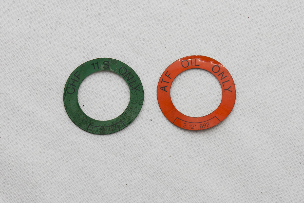

Och köper du det så får du den här gröna fina smörjan (bytte inte för så längesen på min E87 120i)
Tittar du på ditt lock till styrservooljebehållaren så är jag 99% säker att det står ingjutet i locket att det ska fyllas med CHF 11S. Nu ska man inte förlita sig uteslutande på vad lock och eventuella klisterlappar säger (för vem vet vad som hänt där bland tidigare ägare) men det är en stark indikation på vad det ska vara.

@Roken : Jo, men du gjorde det rätta - vid osäkerhet snoka runt lite extra. Och lita inte till 100% vad locket säger heller - det där kan ha bytts ut av någon under åren.
Speciellt uppmärksam bör man vara med bilar runt tidigt 90-tal. Då var det en härlig blandning med lock som sa en sak och en små klisterlappar som sattes dit vid fabkrik som sa en annan sak.
Min E87 120i har faktiskt original från fabrik ett lock med ett CHF 11S klistermärke (kan inte minnas det står ATF ingjutet i det locket eller inte men det var ganska vanligt att man gjorde så på 90-talet och en bit in på 00-talet)
