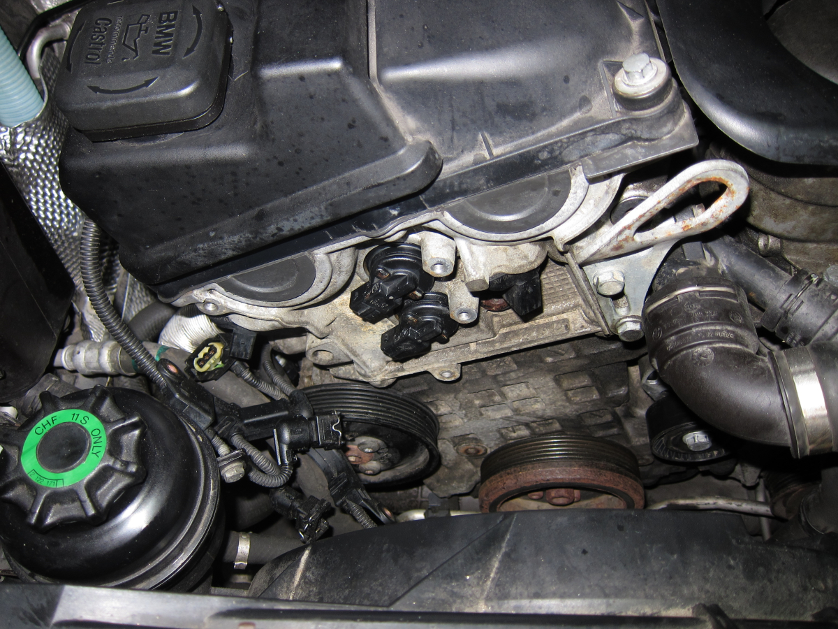

Mysko! Har du inte den vanliga mekaniska remspännaren utan har någon annan variant?
Här på bilden nedanför kan du se remspännaren, du ser den skymta fram där under 90-graders kylaranslutningen (och där ser du även den sexkantiga skruvskallen jag pratade om).
Ser som sagt var ut såhär (här ser du även grenade pin som är bra att ha om man vill låsa den i icke-spänt läge).

Funderar på en liten teori här...
Nu när jag ser att cylinder 3 och 4 har dåliga roughness-värden (och den är lite småsur över både bank 1 och bank 2 förbränningen). Samt att du faktiskt kan höra att den inte verkar gå helt jämnt.
Det verkar som sagt var att förbränningen inte blir så komplett som den kunde vara.
Det gör att avgasvärdena blir lite höga.
Det gör även att katalysatorn inte kan arbeta som den ska (den får inte den omväxlande rich förbränning i 1 sekund sedan lean förbränning i 1 sekund och så växlar det hela tiden - katalysatorn behöver detta för att kunna fungera).
Det leder till att felkoder sätts kring detta system - bara för att det står "O2 sensor" i en felkod betyder inte att det är fel på den (nästan alltid är det tvärtom dvs sensorn är fullt fungerade och rapporterar helt korrekt en felaktighet).
Mekaniska defekter på individuella cylinders Valvetronic-komponenter är inte helt ovanliga på dessa motorer.
Säg att något runt Valvetronic gått sönder delvis för cylinder 3 och 4.
Det förklarar roughness för dessa två.
Förklarar också att man kan höra dessa två gå dåligt.
Förklarar även varför bank 1 (som innefattar cylinder 1 och cylinder 4) ligger på gränsen och klagar då och på att förbränningen inte blir så bra (är en bra cylinder och en dålig cylinder), dvs felkod 0x2C6D.
Förklarar även varför bank 2 (som innefattar cylinder 2 och cylinder 3) ligger på gränsen och klagar då och på att förbränningen inte blir så bra (är en bra cylinder och en dålig cylinder), dvs felkod 0x2C6E.
Nu hade du ventilkåpan bortmonterad - men hur noga undersökte du Valvetronic-komponenterna för cylinder 3 och 4? Det kan vara ganska svårt att se (för det behöver inte vara totalhaveri utan allt kan sitta kvar på sin plats och röra sig någorlunda ok men ändåså ha brott i någon komponent).
