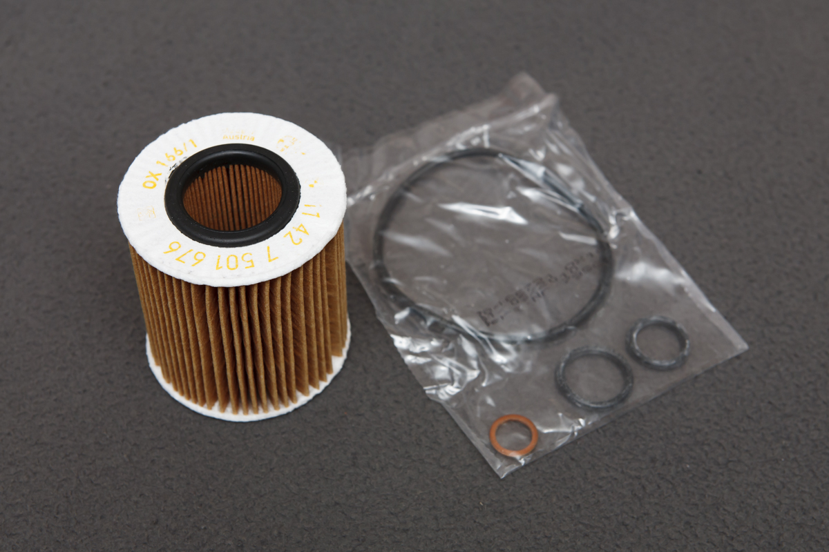

Intressant, för oljefiltret till din motor Prins Valiant bör vara samma som till M54-motorn (det som jag pysslar mest med nu).
@Prins Valiant : Var det ett filter med syntetisk harts/polymerer som end caps?
Mahle (Austria) med o-ringar till vänster och Mann (Germany) med harts/polymer till höger.
Båda varianter fungerar lika bra, men filtrets hål ska ju ligga an bra mot mittenpinnen utan något glapp (själva tätningen utgörs av över- och undersidan av filtret om jag förstår det hela rätt).
Vill minnas båda varianter (eller mer korrekt just dessa två exempel) passade fint på oljefilterlocket. Men jag mätte nog bara längden, mätte inte inre och yttre diameter (då just dessa två fungerade fint). Men ska nog ha ett öga på detta i framtiden.
För just med en harts/polymer. designlösning är det ju extra viktigt med att ha koll på sina tillverkningstoleranser och kvalitetsprocess.

Ett BMW Original filter till min E87 (i detta fall ett Mahle) hade samma koncept.
Jag syftar nu specific på själva gaveln som verkade vara någon glasfiberförstärkt slät skiva precis som Prins Valiant beskrev.
Sen hade detta oljefilter en typ av gummitätningsring mot mittenpinnen precis som Mahle's filter till M54 i mitt tidigare inlägg (vilket nog är naturligt då det är samma tillverkare och jag vill minnas designen på oljefilterbehållaren mellan N46 och M54 är väldigt lika).
