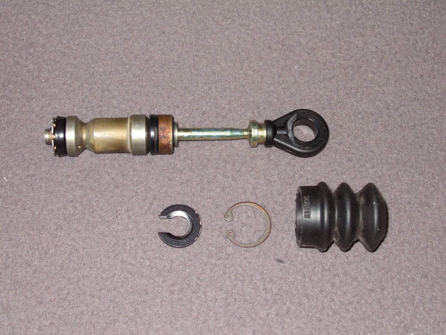

Något som många inte tänker på, är att i behållaren för bromsvätska finns även vätskan för kopplingen. Den behöver också bytas och luftas ibland. Gör man inte det kan man få problem med att kopplingen inte tar ordentligt. Märks ofta varma sommardagar.

@blixten : Jag tänkte faktiskt lägga till detta, då den stackars kopplingsslavcylindern ALDRIG får sin bromsvätska bytt (man byter delvis bromsvätska i kopplingsmastercylindern också).
För det slår aldrig fel varje gång jag fipplar med en kopplingsslavcylinder så är bromsvätskan en enda slimig gucka där!
Och ni med exempelvis E30 kommer väl ihåg kolvarna i metall som satt i kopplingsmastercylindern och den där fjädern som alltid var rostig och i minst tre-fyra delar! :-)
