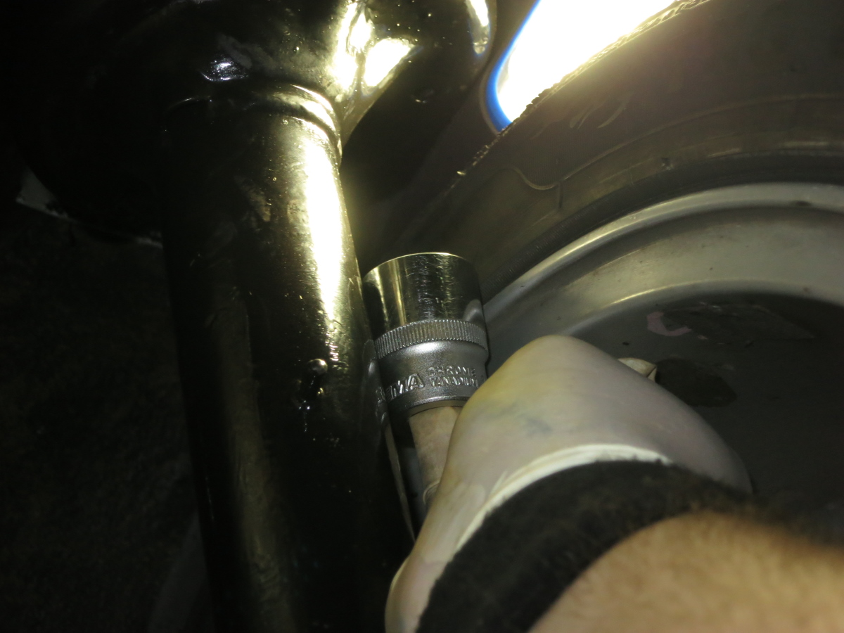

Executive Summary : Köp nya spacers, de är gratis.
Educated Summary : Det är oftast alltid däckets sida som tar i fjäderbenet först och inte fälgen.
Så om fälgen redan nu ligger bara 1-2 mm ifrån fjäderbenet så kommer däckets sidovägg säkerligen ligga emot fjäderbenet när du väl kränger på däck på fälgarna.
Dessutom kan bredden här skilja en del mellan olika tillverkare och även inom samma tillverkare men olika däck.
Så du har då en situation att kanske nuvarande uppsättning däck fungerar bra men när du köper flång nya däck så fungerar inte det. Du blir dessutom låst till att aldrig kunna gå en aningens upp i däcksbredd. Men går ju såklart att lösa med en ny uppsättning spacers när den situationen uppstår, men känns ju bättre att lösa det korrekt nu.
Beroende var det är som trängst så kanske det är däcksidan precis nere vid fälgkanten som är närmast fjäderbenet eller så kanske är det däcksidan närmare slitbanan som är närmast fjäderbenet. Båda dessa mått varierar ju kraftigt mellan däck.
Här kan du se vad jag menar (nu är detta inte så tydligt exempel då detta är från min track day car där jag kör r-däck som trivs bra med ovanligt breda fälgar i förhållande till däcksbredden - kör 215 på 8.0")
[LÄNK]

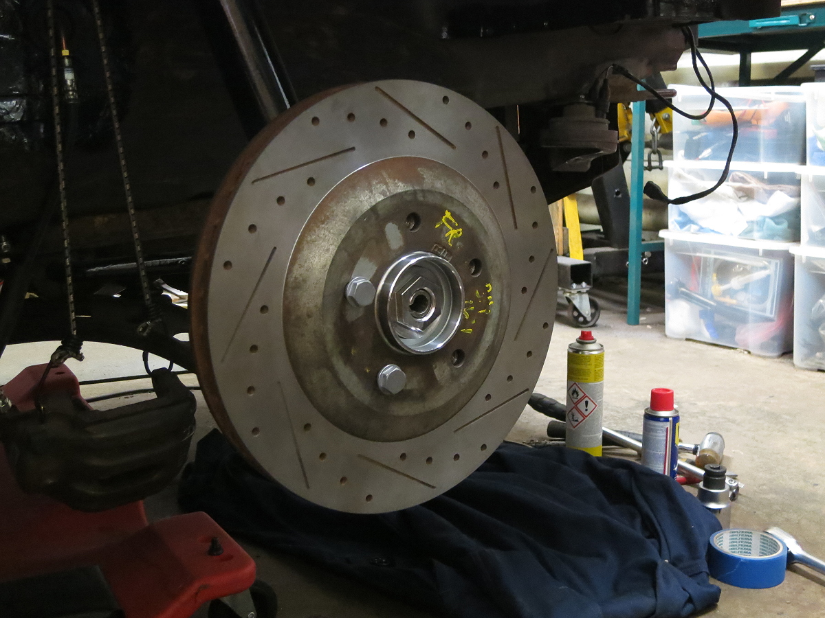

O tusan! Brukar ju vara däcket, även på setups som 245/35 på 8.5". Där ser man :-)
Om det är MacPherson så behöver du inte oroa dig att fälgen/däcket rör sig i förhållande till fjäderbenet vid fjädring. Däcket/fälgen sitter ju fast i navet och sitter där det sitter oavsett hur mycket det fjädrar (fjädern sitter ju där längst upp på fjäderbenen mellan undre fjäderbenstallriken och övre fjäderbenstallriken).
Däremot är det alltid risk att däcket tar i någonstans vid kraftiga fjädringsrörelser och kanske kombinerat med visst rattutslag - speciellt då om det redan nu är lite nära skärmar och annat. Så det måste du vara medveten om och ta med i beräkningen.
Nej, inga fälgar eller spacers vilar någonsin på hjulskruvar.
Enda syftet hjulskruvarna har är ett skapa ett så pass kraftigt tryck mellan navet, bromsskivan och fälgen (och spacers om det finns) att friktionen mellan dessa blir såpass hög att de inte kan röra sig relativt varandra.
Däremot fyller navet en mycket viktig funktion - den centrerar fälgen - vilket är enormt viktigt!
Har man väldigt tunna spacers kan man fortfarande använda sig av navets centrerering. Men över en viss tjocklek måste man ha spacers som har egen centrering.
Här kan du se exempel på en bromsskiva som sitter på ett nav (och där det finns gott om centreringsfunktion kvar till fälgen)
[LÄNK]
Här har jag monterat de spacers jag behövde för denna specifika setup - notera hur spacern har sin egen fälgnavcentrering.
[LÄNK]
Och när spacers blir tjockare måste man dubbelkolla att man har fullt gängingrepp i navet med ordinare hjulskruvar - om inte så måste man köpa ett snäpp längre hjulskruvar.
