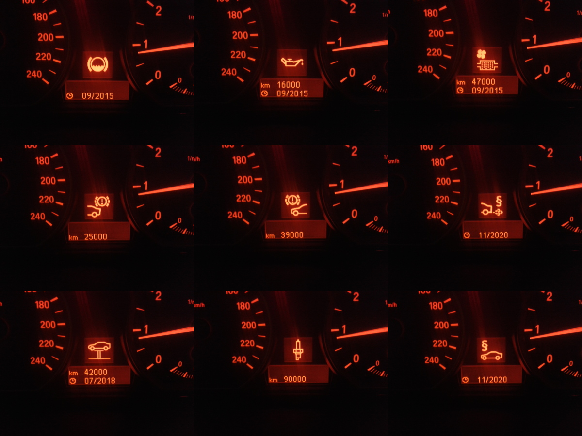

Det står i din CBS (Condition Based Service) hur långt kvar det är till nästa tändstiftsbyte. Fast om du inte haft bilen så länge (och aldrig nollställt den posten) så har du såklart inte sett vad den nollställs till.
Och det är inte säkert posten Tändstift ens finns med i din CBS!
På min E87 120i -06 så är det 10 000 mil mellan tändstiftsbyte (se bild nedan på de poster som finns i just min CBS).
[LÄNK]

@Bianca : Finns posten Tändstift i din CBS?
Om det finns, gå på det.
Om inte, byt iallafall åtminstonde var 10 000 mil. Men vissa motorer och/eller marknader inom E87 hade ett tätare intervall på 6 000 mil så det kan också vara ett värde att sikta. Eller bara köra ett mean rakt av på 8 000 mil. Vad som är lämpligast beror ju till stor del på hur tändstiften ser ut.
Eller använd en multipel av vad bytesintervallet för motorolja uppges (inte siffran som man BÖR byta efter utan siffran som BMW anser). På min är det 3000 mil, så kör du med vartannat så blir det tändstiftbyte vid 6 000 mil och kör du med var tredje så blir det tändstiftsbyte vid 9 000 mil.
Olika motorer och tändstift verkar slitas lite olika fort och vara olika känsliga. Exempelvis såg mina tändstift relativt fina ut även efter 10 000 mil.
[LÄNK]
