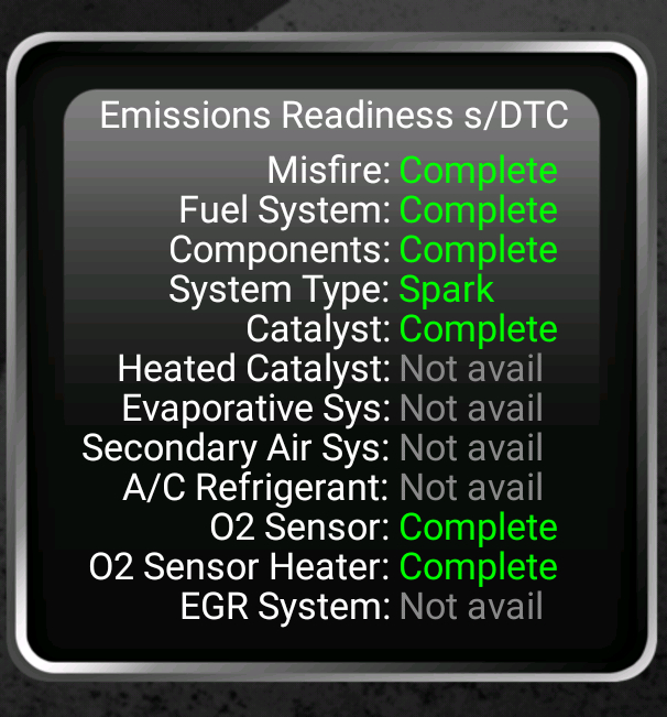

Kom just in och har kört iCarsoft BMM 1.0 för trim värden.
Ville kolla lite efter Bendt Halmstad bytt O2 sensor upstream bank2(eller lambda probe som europa kallar det verkar det)
Mycket bra referens dina bilder gav till detta och samma motor och allt.
Bank2 har ju haft koder, i diagnosen fuel trim permissable range exceeded, och OBDII-sidan säger bara system too lean bank 2. Skall se nu när nollat om det kommer igen.
STFT bank 1 +9 till -20 ungefär
LTFT bank 1 10.3
STFT bank 2 +8 till -8 ungefär
LTFT bank 2 13.3
För 15 månader sedan så fick jag koder på båda bankerna och logiskt var det något gemensamt för båda bankerna, luftintag läckage. Och de kom samtidigt när man gjorde kraftigare inbromsning, så motorn rörde sig.
Vet inte om long term-värdena skall kollas först efter 100 mil eller liknande, så de kan trimmas ned med tiden.
Har ingen riktig noll-linje på graferna, bara min och maxvärden, så om short term strävar nedåt kan jag inte se enkelt.

Bilbesiktningen ser att du nollat felkoder. När man gör detta så nollställs även all status på de olika OBD readiness monitors.
Beroende på körprofil så kan det ta flera dagar innan de olika OBD readiness monitors är satt till Complete.
Kolla på ditt besiktningsprotokoll så ser du det står "OBD självtester: Genomförda" om alla applicerbara har genomförst när du besiktigade bilen.
Om desssa självtester inte genomförts så kommer bilbesiktningen ersätta denna elektroniska miljökontroll (dvs läsa ut felkoder och självtester) med en avgasmätning av CO och HC på tomgång.

Denna readiness som scannern visar också, har aldrig visat ok för min bil. Och den är visst inte föremål anmärkning besiktning heller. Så kanske den ställer till utan att man är medveten om det.
