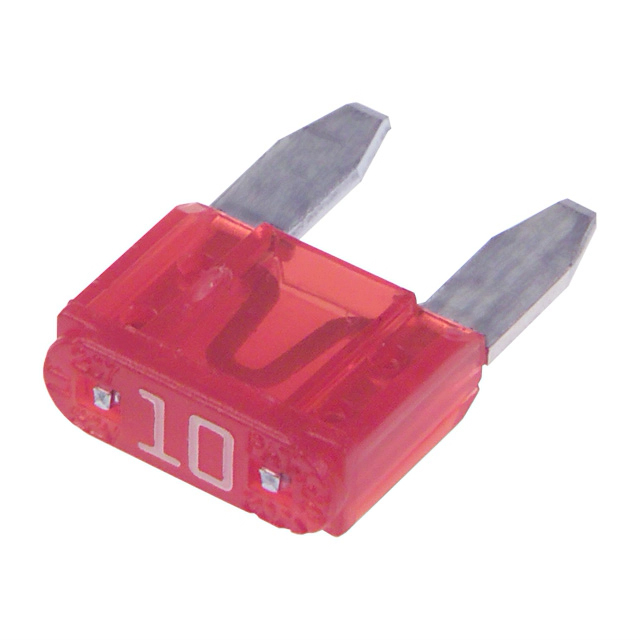

Angående benämningarna på säkringsstorlekarna dvs Midi, Maxi & Efti... Eller var det Midi, Mini & Micro? :-) Ok, ett skämt som ingen GenZ'are kommer att fatta...

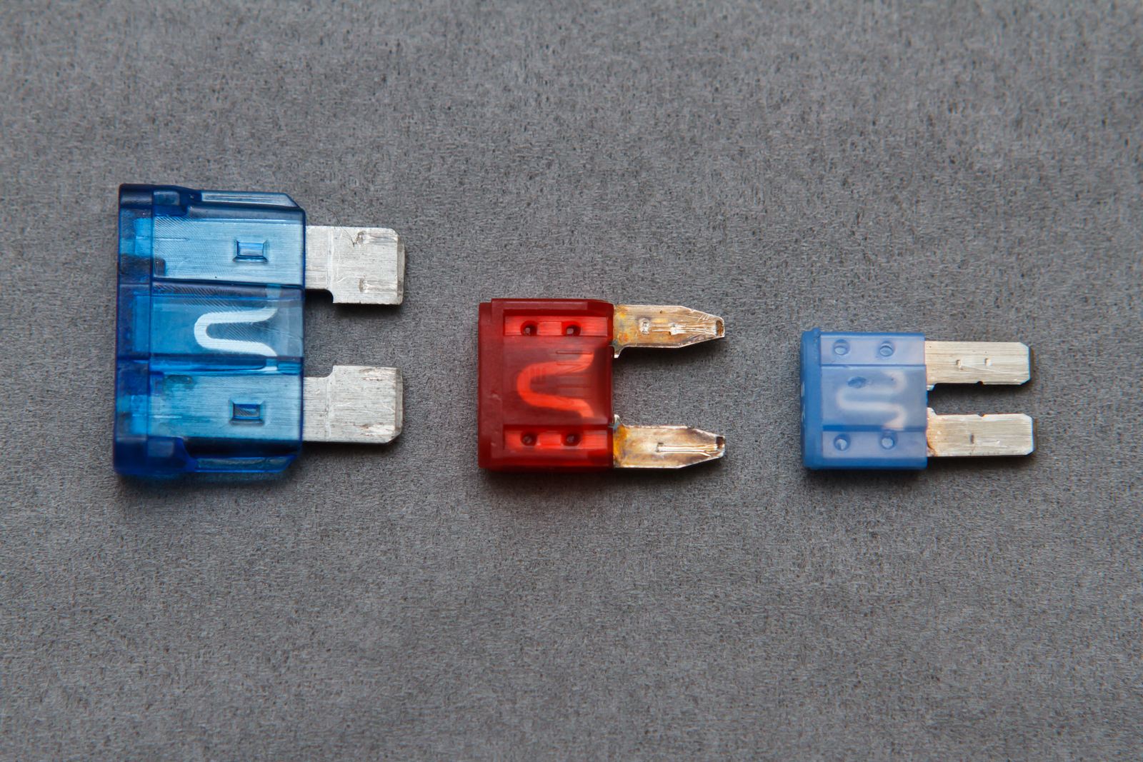

Iallafall här är en bild på vad som ofta kallas midi (aka standard, regular, ATO), mini och micro säkringar
Det är alltså säkringsstorlekarna midi (aka standard, regular, ATO) och mini som finns med i tabellerna ovan - de är också de absolut vanligaste bland BMW säkringsboxar.
Yes, på nyare modeller finns även en del maxi säkringar - men det är ganska ointressant att veta att man har ström som flyter genom en 60A säkring - ger oftast inte speciellt mycket nyttig info (då den kan förgrena sig till ett antal mindre säkringar).

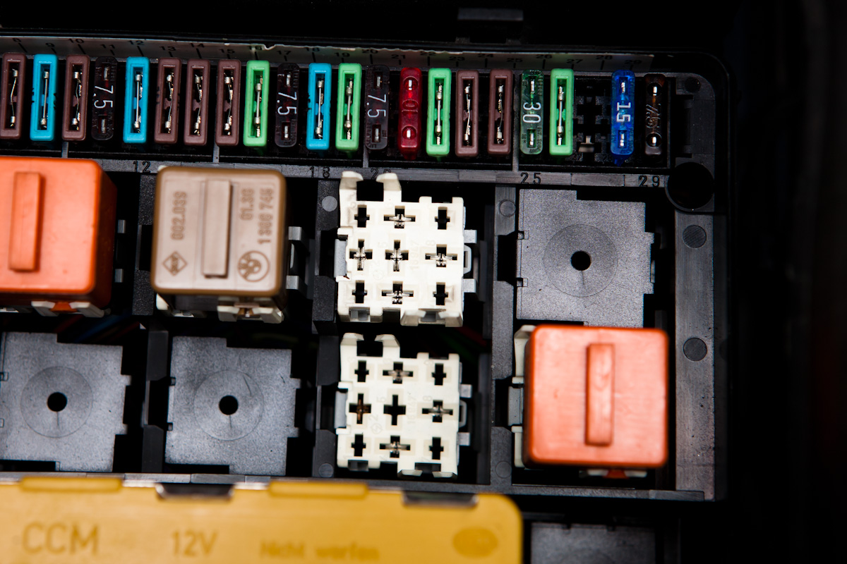

Tittar du på en säkring rakt ovanifrån så ser du att den har två små hål i plasten (rakt ovanför där varje ben går ned). Det är accesspunkter för att utföra mätningar. Det är dessa man använder för att snabbt avgöra om en säkring har spänning till sig eller för att kolla om en säkring gått sönder (om du mäter spänning på ena sidan av säkringen men inte mäter någon spänning på andra sidan av säkringen vet du att den är trasig).
Titta på den här bilden här nedanför.
Tittar man på ryggen på säkringarna så ser man att de är antingen helt öppna (så var de äldre BMW Original säkringarna utformade) och då är det såklart hur enkelt som helst att komma åt och mäta. Eller så är nästan hela ryggen täckt av plast men tittar du så ser du något litet som blänker i varje ände på ryggen av dessa säkringar. Det är mätuttagen där man kan komma med mätprober och mäta just spänning på respektive ben på en säkring.
Dessa mätpunkter finns även på mini säkringar - se bild här nedanför.
Men som du ser så är dessa mätpunkter mikroskopiska och när man samtidigt ligger halvt upp och ner och dubbelvikt i tre dimensioner för att komma dessa säkringsboxar med sina hundratals säkringar - då förstår du att det är VÄLDIGT lätt att missa dessa mätpunkter och mäta fel. Det är MYCKET lätt att missa att det är någon spänning eller spänningsfall över en viss säkring. Man får ofta göra två-tre separata mätningar för varje säkring för att vara någorlunda säker att man mätt korrekt. Det är faktiskt lätt hänt att mäta fel även på de vanliga större midi/standard/regular/ATO säkringarna, så även där måste man vara uppmärksam och gärna mäta två gånger för varje säkring.
