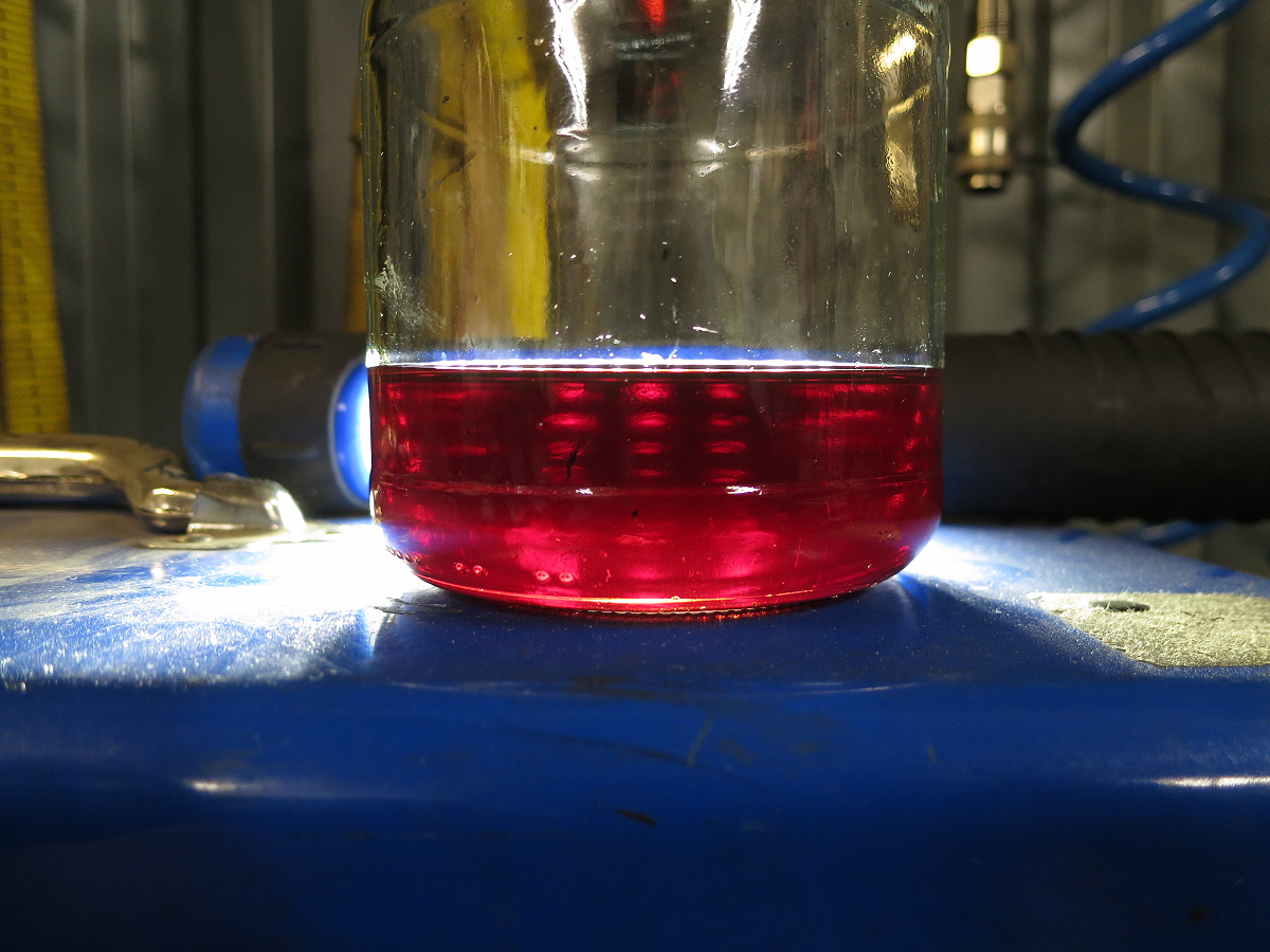

--- Fråga 1 ---
Generellt är det så som du beskriver det angående ATF vs CHF. Men det finns så många undantag att det inte går att använda det som en strikt regel, dessutom kan vadsomhelst hänt på ett fordon under 20 år.
Prova att hålla en mindre mängd med en ficklampa eller liknande och lys bakifrån (backlighting), det är då enklare att se om det finns en rödnyans eller grönnyans i vätskan.
Såhär ska en flera år gammal ATF styrseroolja se ut
Såhär ser flång ny CHF 11S ut
Men... Det spelar inte så stor roll vad det är där nu, för du bör definitivt byta all styrservoolja ändåså (med tanke på hur du beskriver hur styrservooljan ser ut idag).
Det snabbaste sättet är att lossa på någon lämplig lågtrycksreturslang och låta den gamla oljan flöda ut därifrån medans man fyller på ny olja i behållaren. När det kommer helt klar olja ut från lågtrycksreturslangen så har man fått bort all gammal olja. Man måste komma ihåg att vrida runt vänster och höger så man får ut all gammal olja i själva styrkomponenterna också.
Det enklaste sättet (vilket jag använde nyligen för att få lite fräschare olja i min E87) är att suga upp så mycket man kan från reservoaren (jag fick upp ca 400ml varje gång), fylla på med fräsch olja, starta motorn och vrida lite fram och tillbaka på ratten och låta oljan cirkulera runt. Därefter sug upp igen så mycket man kan från reservoaren och så vidare. Jag gjorde detta 5 gånger och rent teoretiskt blev det då ungefär 7.7% kvar av den gamla oljan.
Men kör med ATF då den är billig och lätt tillgänglig (således inga problem att "slösa" lite extra när man flushar systemet), samt att din Z3 antagligen inte kommer att köras så mycket på vintern och ärligt talat så är det inte så kallt i mellan-Sverige vintertid längre (så den största fördelen med CHF 11S försvinner där).

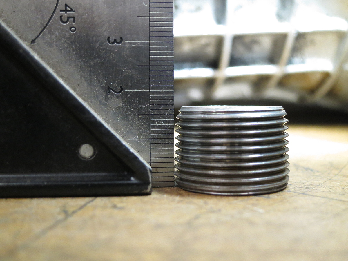

Är det de gängade dränerings- och fyllnadspluggen på differentialen du tänker på?
Jo, det måste det vara - vill minnas jag använder 14mm insex för dessa.
Aldrig någonsin haft problem med dessa (eller hört talas om det) faktiskt.
Enda gången jag haft problem är om någon klotad silverrygg varit där och fjantat tidigare - de brukar mest slå, dra och skrika och kan lätt kännas igen på den låga hjärnaktiviteten.
Se till att det rent (är det smuts så ägna lite tid att skrapa bort det med en liten skruvmejsel eller liknande).
Använd en lämplig insex-hylsa (inga flimsiga smala IKEA insexnycklar eller liknande).
Använd KORREKT storlek på insex-hylsan.
Använd en insex-hylsa av tillräckligt bra kvalitet (dvs inget billigt Kinesium).
Se till att insex-hylsan är insatt hela vägen in i botten av pluggen.
Använd ett lagom långt ledhandtag och vrid.
Aldrig några problem.
Dessa verktyg är exempelvis bra
Men! Kolla först hur mycket utrymme det är bakom pluggarna - ibland kan det vara lite ont om utrymme och man måste använda lite kortare hylsverktyg som exempelvis detta
I vissa fall är det extremt trångt och man måste ha verktyg som har ännu kortare djup (men onödigt att gå så långt om det inte behövs).
Pluggar med o-ringar (som du får om du köper nya från BMW) ska dra med 60 Nm.
De äldre pluggarna med tätningsbricka ska dras med 65 Nm.

Yes, det stämmer de är koniska (och ingen o-ring eller tätningsbricka används till dessa).
Både dränerings- och fyllpluggen ska dras åt med 50 Nm.
De så kallade Type B & C transmissionerna ska dras åt med 50 Nm (vilket innefattar Getrag-lådor som S5D 200G, S5D250G och ZF-lådor som S5D 280Z, S5D 310Z, S5D 320Z).
För andra växellådor (exempelvis de 6-växlade från Getrag och ZF är det lägre moment).
