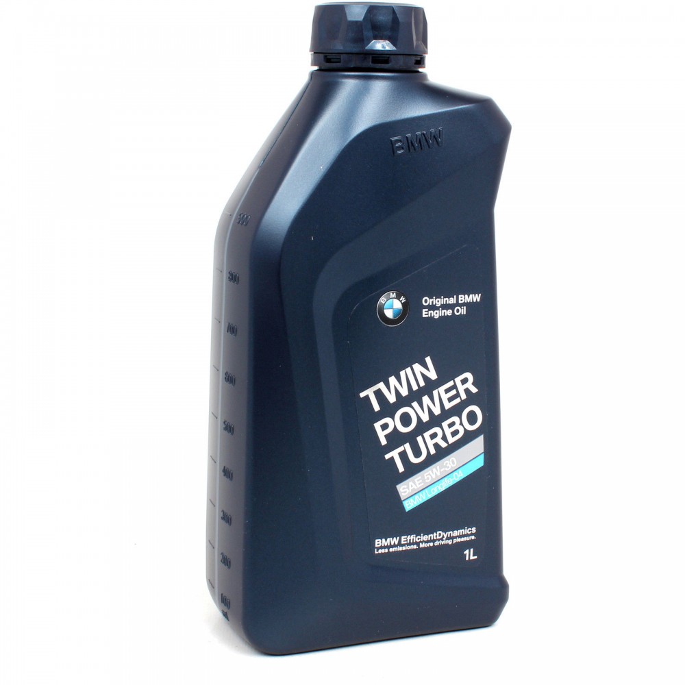

Kan jag använda följande olja:
Länk ?
Den har inte Twin Power Turbo-märkningen tänker jag på.
Part number: 83210398504
Hur är denna? Är det HC-olja?

Ytterligare fråga:
Varför har inte BMW oljor som 0w40, 5w40.
Varför bara 5w30??
Shell ECT C3 är en GTL-olja.
BMW har två LL04-oljor i sitt sortiment (båda brandade Shell GTL) en 0W30 och en 5W30 - båda är väldigt snarlika i tekniska egenskaper och viskositeter. Lite konstigt i mina ögon att de har två olika oljor som är så lika i sitt sortiment...
Att BMW och många andra biltillverkare kör med 5W30-olja är troligen att det "räcker" i testerna och att det funkar i nästan alla motorer de servar. Det ger volymfördelar = lägre inköpspris.
Den äldre flaskan är troligen olja som BMW har brandat från Castrol.
Är den LL04-klassad så går den att använda i din bil som ska ha LL04...
