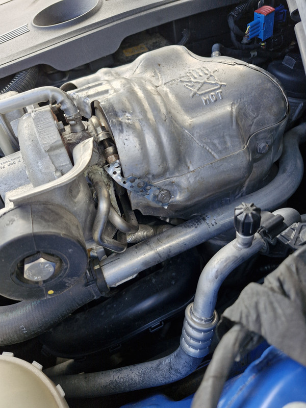

Uppdatering:
Bästa lösningen jag hittat blev ett hålband fastsatt mellan befintliga skruvar. Se bild:
Har prövat med hålband som fungerade ett tag sedan vibrerade det sönder.
Något annat tips?
