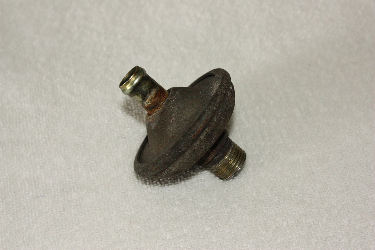

Nej, det är EGR som skickar tillbaka avgaser till insuget - detta är det motsatta där man tillsätter friskluft i grenröret :-)
Angående detta system (själva konceptet kallas secondary air injection och det sätt som det realiserats på en M20B23 med L-Jetronic kallas pulse air) så har jag skrivit ett par inlägg om detta.
Angående bilder är det inget som slår instruktionsboken (förr i tiden då allt var bättre - idag är det bara massa varningar i dessa och totalt värdelösa) :-)
Backventilerna (eller pulsventilerna som de kallas i skissen ovan) ser ut såhär och händer ibland att de går men det är inte speciellt vanligt.
Den där vatten/luft-ventilen (benämns officiellt som tillsatsluftslid)är endast till för att höja tomgångsvarvtalet vid kall motor. Så ingen direkt nödvändig pryl - men ändåså roligt att ha allt fungerande såklart. Händer att de kärvar fast och då oftast i öppet läge (ventilen stängs när kylarvattnet blir varmt).
