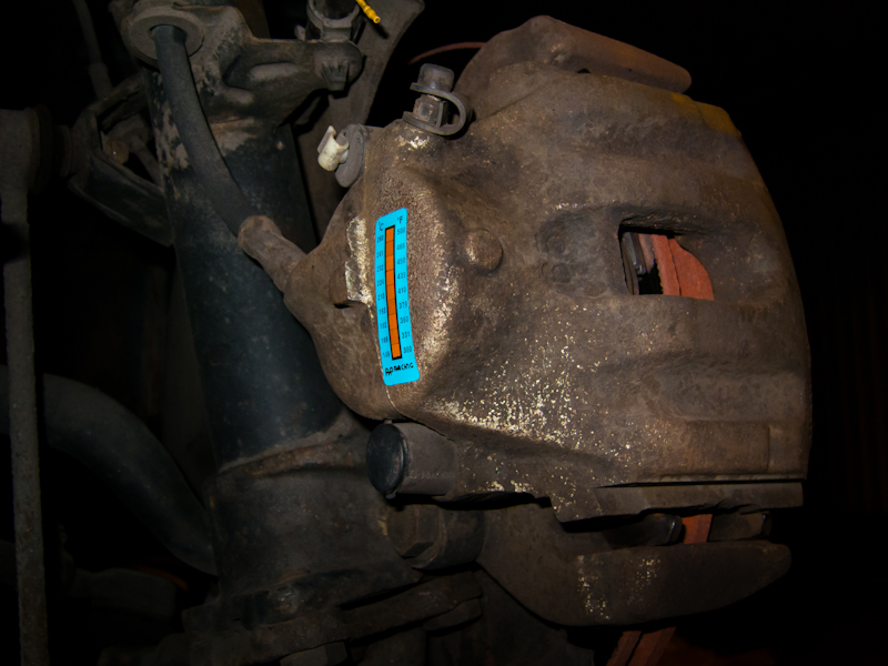

Riktigt bra bromsbelägg och fräsch bromsvätska varje säsong (en bra DOT4 eller DOT5.1 bromsvätska räcker) ska räcka - annars lägg på kylning till bromsarna.

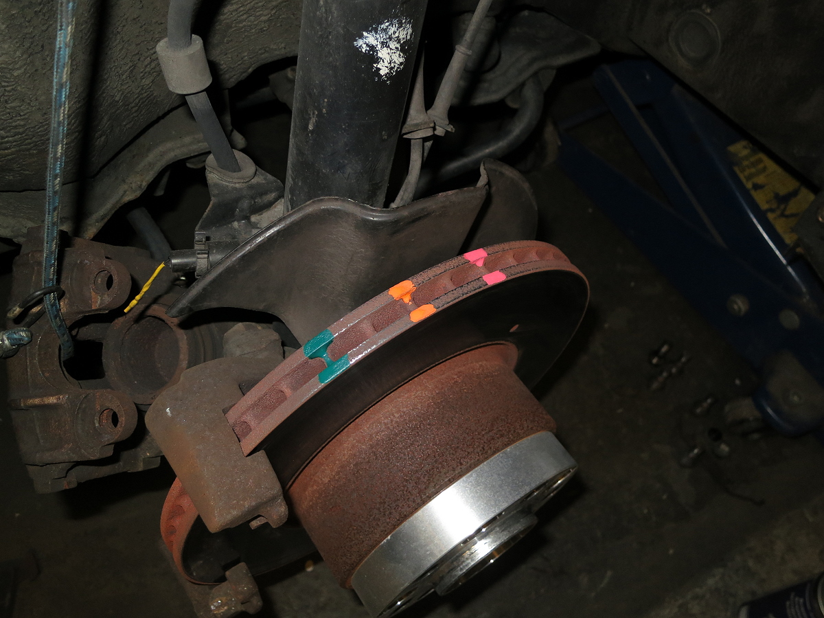

Lägg också fokus och pengar på att veta hur dina bromsar arbetar, det vill investera gärna i att köpa temperaturfärg till bromsskivorna och temperaturstickers till dina bromsok (för att hålla koll på vilka marginaler du har och vilka temperaturer du faktiskt når upp).

Har best bättre skivor ventilerade, slitsade (samma storlek) + hårda belägg + stålslangar.

Bra att du beställde just EBC Yellow. Många köper EBC Red (då de är vanligast i reklamen) men de röda är mer high performance gata och tål inte lika höga temperaturer som de gula (som är specifikt gjorda för bana med även körbara på gata).

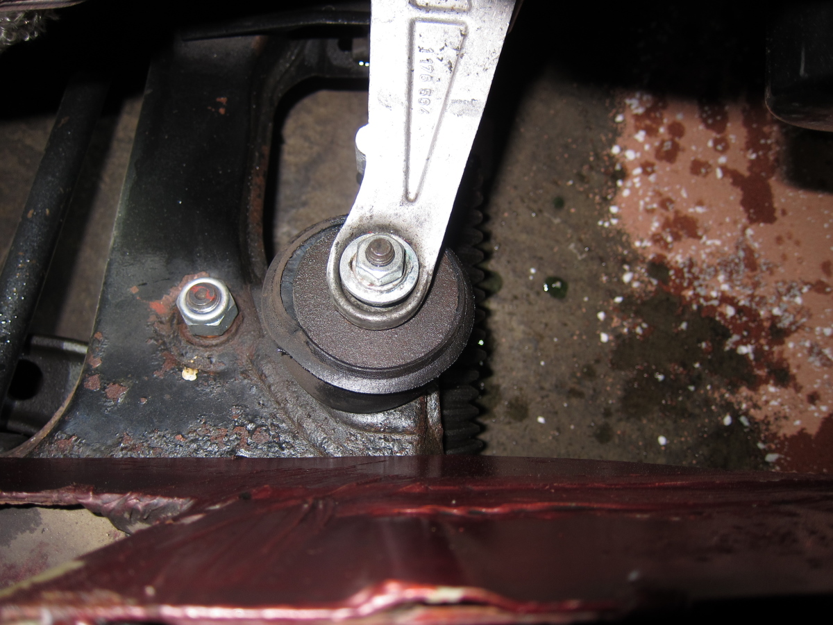

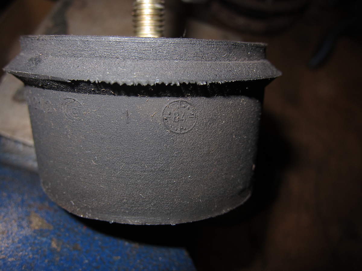

Ja, du behöver ju inte göra som jag. Ta sönder två kylare på lika många veckor innan man inser att man kör med original motorfästen tillverkare Oktober 1984 :-) Så de har fått stå ut med först 30 år med daily driving och därefter ett antal år med hårda track days - så inte konstigt de började krokna till slut (men det var i kombination med att ett växellådsfäste lossnade och speciellt höger motorfäste fick då ta upp ovanligt höga laster som normalt sett inte ska uppstå).
Så jag ser inget fel i nya motorfästen (och då passa på att byta upp dig till lite kraftigare/hårdare/styvare) för de får lite extra mycket stryk jämfört med vanlig daily driving.

Bussningar tror jag blir det fulla kitet inkl motorfäste. Kostar en del men det verkar som man kan få extra mängdrabatt. Men efter 15år och 17k mil är nog ingen bussning väcker att se på.

Så sant, inte ovanligt att flera bussningar är ganska dåliga efter 15 år / 17 000 mil. Och ska man ändåså byta och vet om att det blir mycket track days så är det logiskt att byta till lite kraftigare (och framförallt nya).
