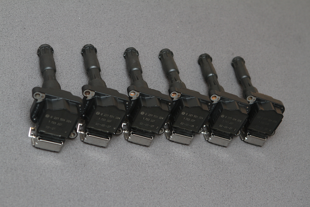

Antingen via chassinummer (sju sista siffrorna) eller kolla på tändspolarna (förutsatt att ingen bytt och fipplat).
M54 Mk2 har de mer moderna pennformade tändspolarna medans M54 Mk1 har de mer traditionella fyrkantiga tändspolarna.
Här är exempel på fyrkantiga tändspolar till M54
