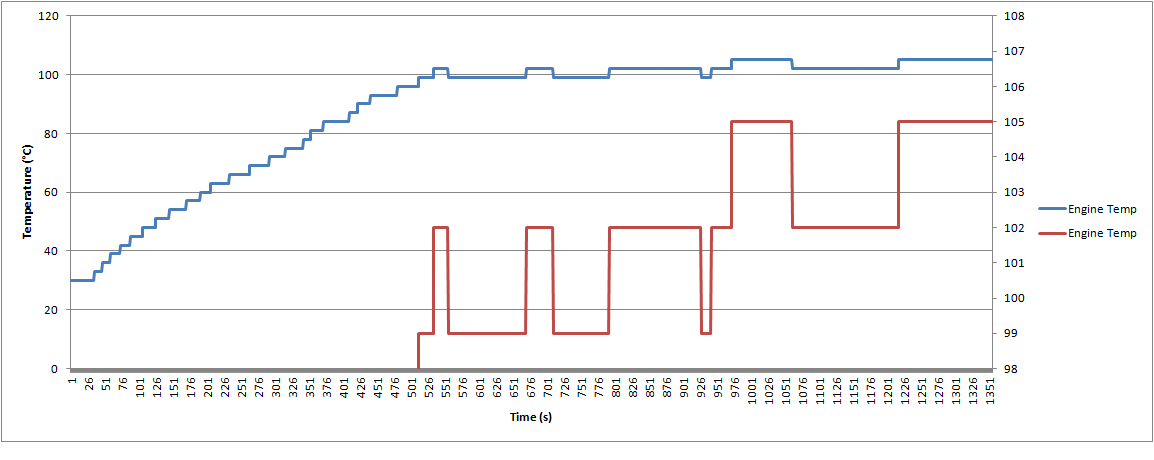

Nu gjorde jag en enklare loggning över en 20 minuters vanlig körning (ut ur Malmö och på lite landsvägar).
Här är grafen
Blå och röd kurva är samma - de använder bara olika y-axlar.
Blå kurva använder vänster y-axel (full skala)
Röd kurva använder höger y-axel (inzoomad)
Starttemperaturen är 30 grader.
När den väl nått till 99 grader så ligger den och pendlar mellan 99 och 102 grader när jag kör lugn och jämn landsvägsfart - dvs mellan 550 och 950 sekunder.
Vid 950 sekunder viker jag in på en parkering och står stilla på tomgång. Den hoppar upp till 105 grader ett tag men därefter tar nog elfläkten tag i problemet och tar ned temperaturen till 102 grader.
Står där ett tag på tomgång, men styrdatorn verkar inte ha några ambitioner på att försöka ta ner temperaturen ytterliggare utan verkar vara nöjd att det ligger på 102 grader när bilen står stilla på tomgång.
Kort efter 1200 sekunder så slår jag av motorn och temperaturen går upp en aning till 105 grader. Därefter kommer den så sakteliga att kyla av sig själv - men det satt ju jag inte såklart och väntade på :-)
Så baserat på detta lilla experiment så verkar det vara normalt att
- den ligger på 99-102 grader vid jämn körning (den verkade gilla 99 grader mer än 102 grader)
- den ligger på 102 grader när fläkten hjälper till att kyla (den verkar som sagt inte ha några ambitioner att försöka sänka ytterliggare)

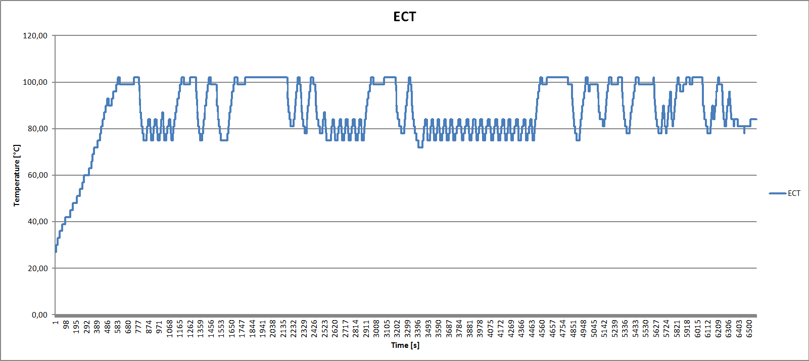

På hemvägen (20 mil mestadels motorväg och motortrafikled) så provade jag att logga och övervaka kylarvattnets temperatur.
N46-motorn har en så kallad map cooling thermostat, och på denna motor är det gjort så att termostaten kan värmas upp elektriskt. Denna termostat styrs i sin tur av DME (motorstyrenheten) så den kan helt enkelt reglera vilken arbetstemperatur motorn ska arbeta med.
Och jag märkte mycket tydligt vad den valde för olika arbetstemperaturer.
När jag låg och cruisade jämnt i 90 km/h så valde den att vara runt 81-84 grader C.
När jag låg och körde jämnt i 120 km/h så valde den att vara runt 99-102 grader.
Och när jag låg konstant mellan 140-150 km/h så valde den att vara runt 81-84 grader igen.
Här är grafen över hela körningen

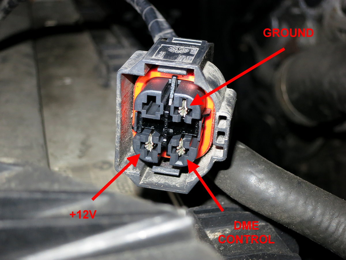

En enklare felsökning gjordes - mest för att utesluta de mest banala felen.
Allt kablage till elfläkten går genom denna kontakt
Är bara tre kablar och de är nästan självförklarande
- brun (tjock) = jord
- röd/blå (tjock) = +12V
- svart/blå (tunn) = DME kontrollsignal
Så en enklare mätning gjordes mot kontaktstycket som kommer från motorkablaget (med kablaget itudelat)
(1)
Kontinuitetstest gjordes mellan "Ground" och känd god jordpunkt i motorutrymmet.
Egentligen dåligt test, borde gjort test med belastning (dvs med en större ström flödandes igenom). Det räcker med en liten sytrådstunn anslutning för att kontinuitetstestet skulle ge OK resultat. Men om man drar stora strömmar genom en sådan anslutning får man ett rejält spänningsfall vid den tunna anslutningen, ibland tillräckligt mycket för att komponenten får för lite spänning för att fungera.
Nu var det bara ett snabbt och enkelt test, så jag nöjde mig med detta.
(2)
Spänning mättes på "+12V" och där fanns mycket riktigt spänning (mättes mellan stift och känd god jord). Behöver inte slå på tändningen för att det ska finnas spänning på denna kabel, här räckte det att ha bilen upplåst och motorhuven öppen. Den här fläkten ska ju kunna gå även efter man har slagit av tändningen.
(3)
Mätte dock aldrig upp att det faktiskt kommer fram en signal från DME på pinnen "DME Control". Hade inte laptopen med mig för att slå av/på fläkten.
Sen hade det varit bäst att slänga upp signalen på ett oscilloskop, för jag misstänker starkt att detta är en pulsbreddsmodulerad styrsignal.
Nu hade det nog gjort viss typ av utslag på en vanlig multimeter, så från ett enkelt sanity check perspektiv så hade det fungerat med en vanlig multimeter.
Får ha det i bakhuvudet, behöver man felsöka djupare så får man ta sig en närmare titt på denna.
Men jag misstänker att antingen så har kablaget ärgat / gått sönder nere vid kontrollboxen eller så har kontrollboxen gått sönder - precis det som LeXaN beskrev.

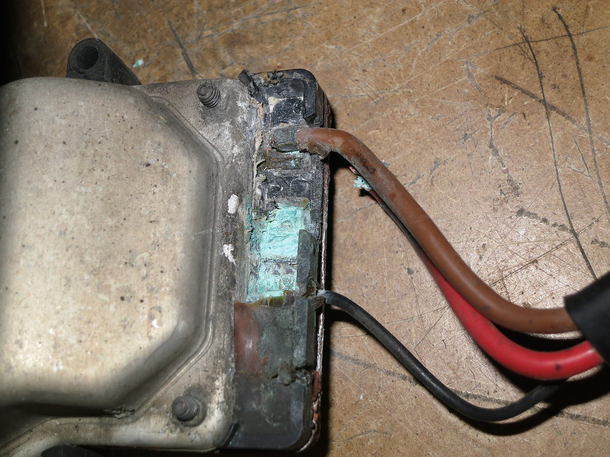

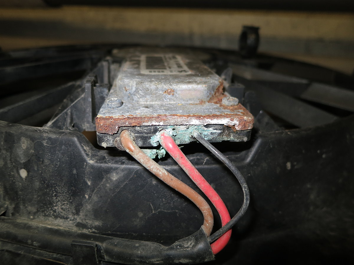

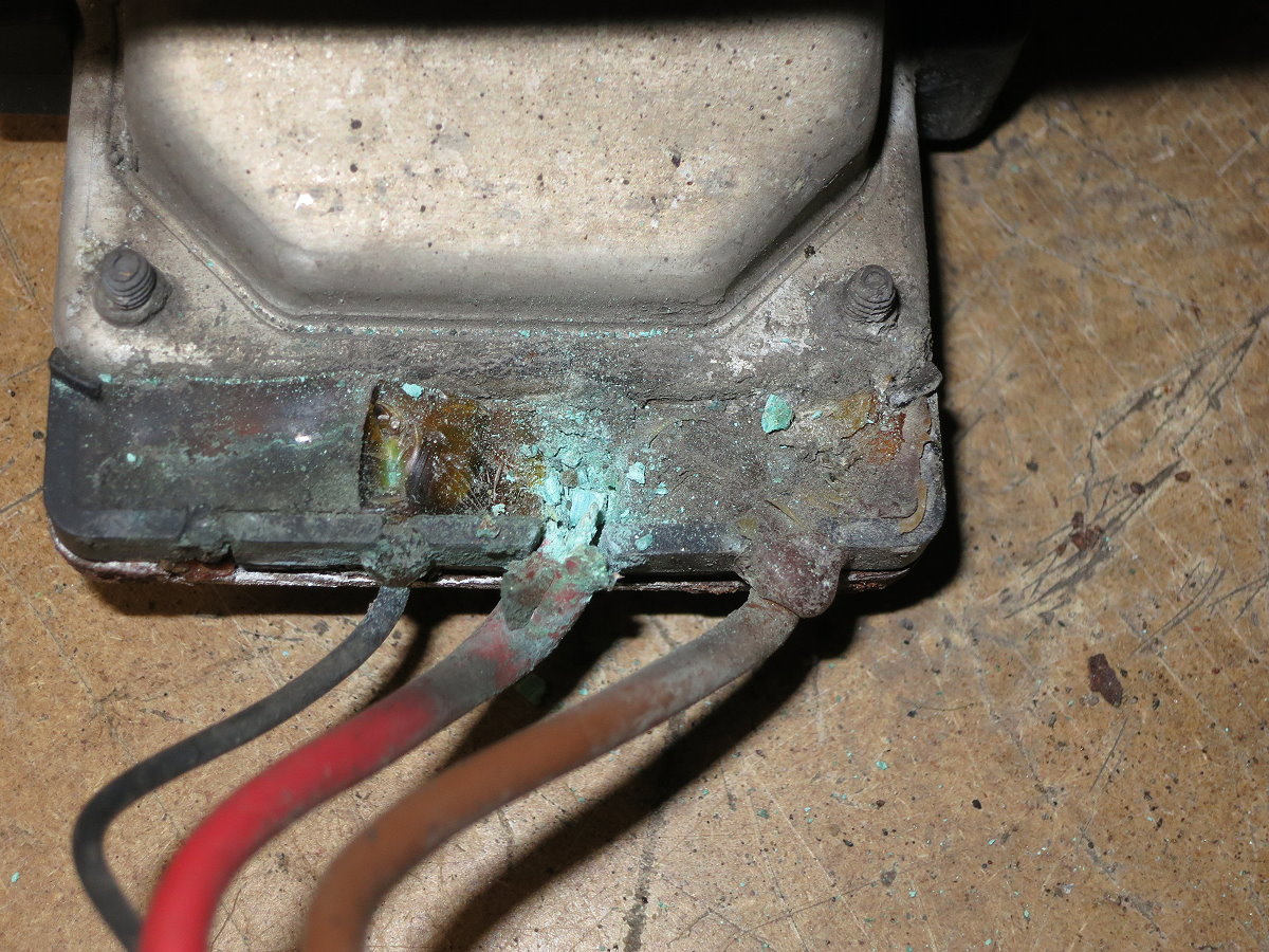

Det var ju inte rocket science precis att klura ut varför fläkten inte startade på kommando...
No special prize for you om du gissar felet...
Kåpa, fläkt och styrbox
The green goblins strikes again...
Det hade ärgat så kraftigt (eller en kombination av värmeutveckling) att tätningsmaterialet hade brutits upp
Pluskabeln fullständigt sönderärgad, fanns inget kvar av den
Än värre, det fanns inget kvar av terminalposten heller (jämför med jordkabeln hur det ska se) så det är lite väl långt gånget för reparation
Så nu får man köra runt några dagar utan fläkt. Vansinnigt irriterande att de tagit bort tempmätaren. Men de var väl tvungna, i och med att de började använda variabel motortemperatur på allvar så skulle väl de bli fullständigt nedringda av folk som klagade på svajande motortemperatur.

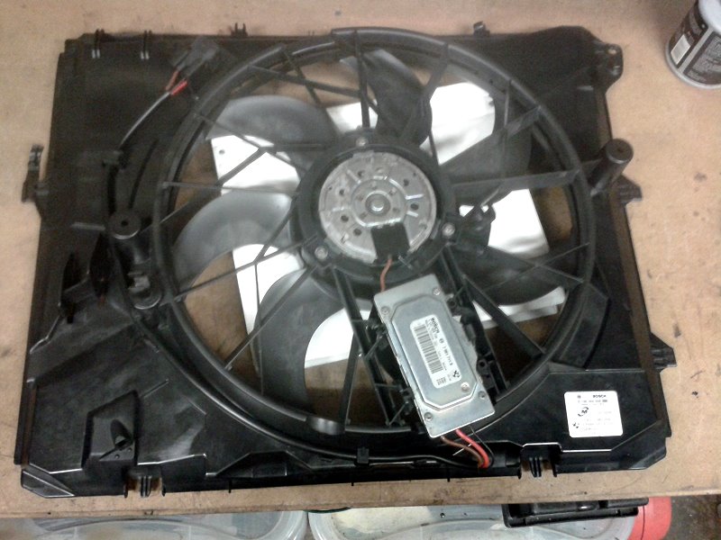

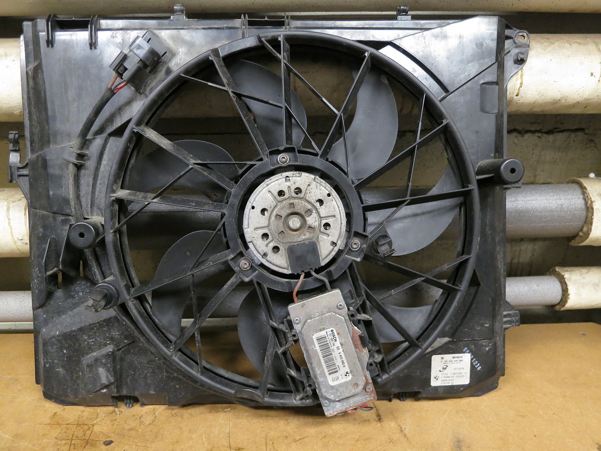

Här är några bilder på det hela (tyvärr är ett par tagna med en mobiltelefon så bilderna är riktigt skräpiga och dåliga).

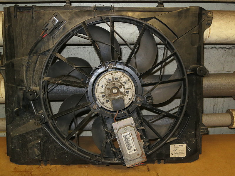

Här är fläktpaketet (med den döda fläkten) från min E87 120i -06

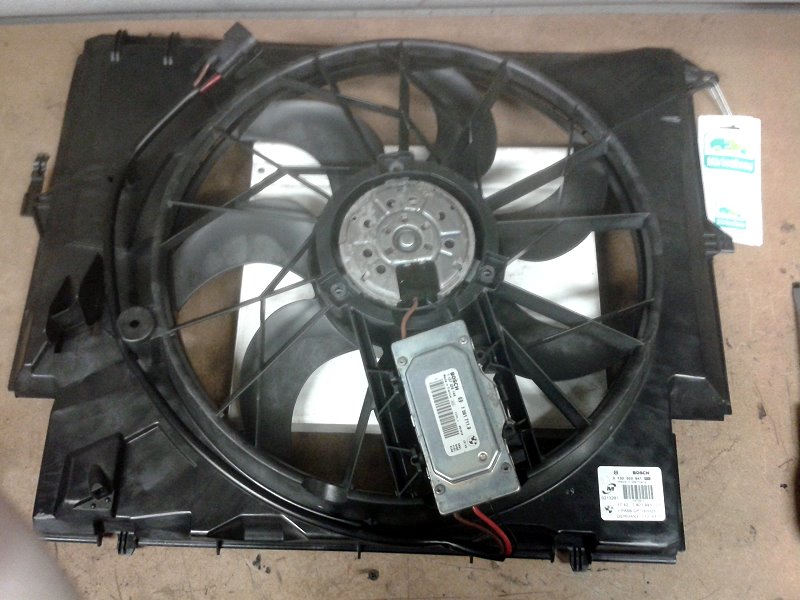

Här är fläktpaketet (med donatordelarna) från en E91 320d -09
Här är fläktpaketet (med de nya delarna monterade) till min E87 120i -06
